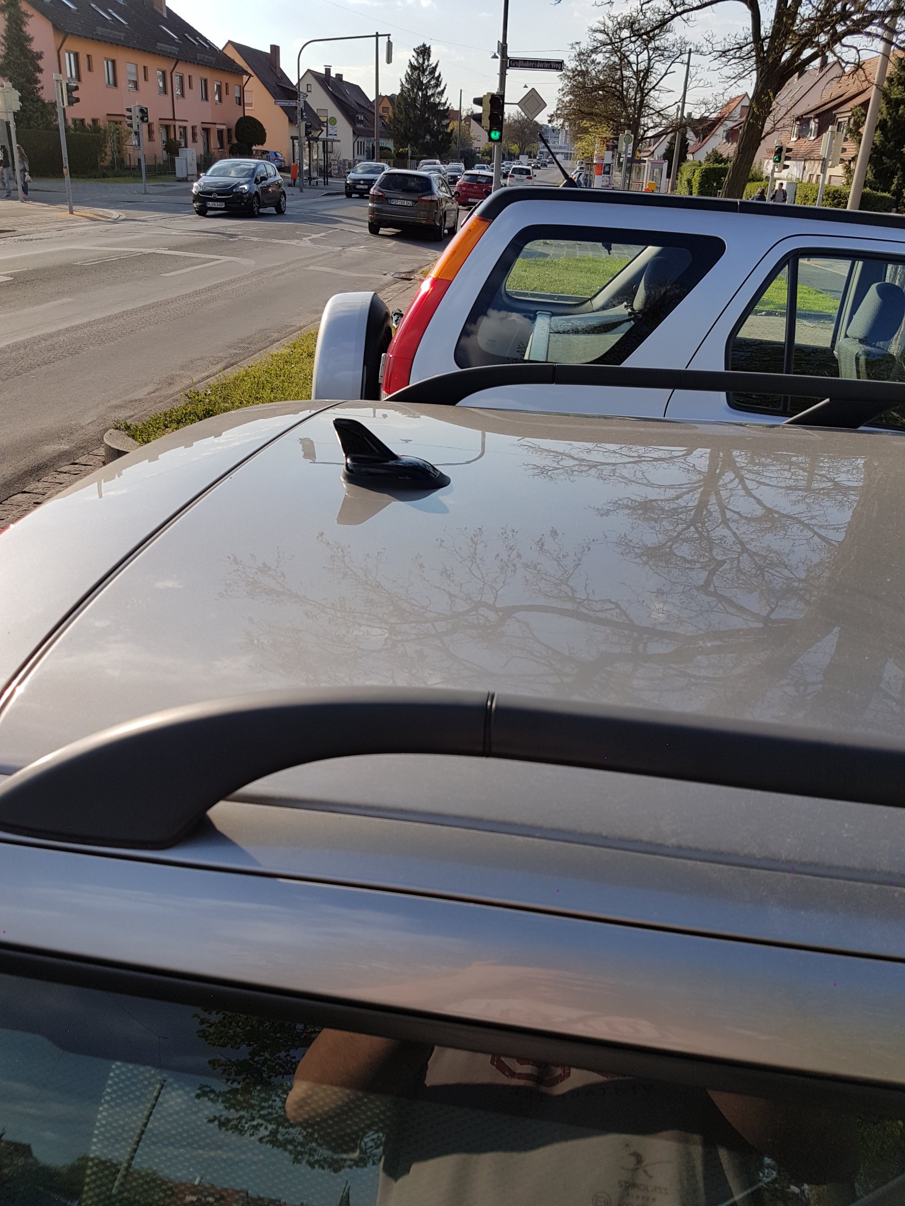

Ich habe einen 2005er mit Denso Navi ohne Telefon. Ist der GPS Empfänger oben in der Sharkfin oder ist das nur ein Dummy? Die sharkfin mit Funktion hat ja immer GPS und GSM drin. Und da ich eben nichts mit Telefon drin habe, bin ich mir nicht sicher. Ein Tier hat meine sharkfin zerfressen...

Immer da gleiche Elend mit den elastischen Antennen.
Hast du einen Kombi? Dann könnte man von hinten rein schauen.
Ja,hab einen Kombi. Also werde ich wohl mal abbauen müssen.
Thomas
Ich weiß nicht wie zerfressen Deine Antenne ist, aber ich habe sie damals mit schwarzer technischer Silikondichtmasse (in meinem Fall "Dirko-S" von Elring) wieder "modelliert" und auch dicht bekommen.
Bisher hat sich kein Marder mehr daran vergangen.
das geht natürlich auch.
Was ich meinte: Wenn du von hinten zwischen Dach und Himmel schaust müsstest du meine ich sehen können welche oder wie viele Kabel da raus kommen.

Laut WIS befindet sich die Antenne für die Navigation auf dem Dach............
Ich gucke mal im EPC nach der Teilenummer......
Die Antenne für Navi hat laut EPC auch immer ein Kabel für Telefon, es gibt auch eine Antenne nur für Telefon ohne Navi, und eben den Dummy.........
Teilenummer alt 12805063, neu 12762120 bzw. 12762123
Vielen Dank für die Tipps. Das WIS war es, was mich verwirrt hat:
Bei Ausbau der Antenne GPS/Mobiltelefon 5D steht: Ab MJ2001, Fahrgestellnummer XY OHNE Vorbereitung für Freisprecheinrichtung ist eine Antennenattrappe auf das Dach montiert. Also ich werde morgen früh mal nachsehen.
Thomas
hab heute nachgeschaut: Es sind 2 Kabel angeschlossen. Blauer und violetter Stecker. Hat also eine Funktion auch wenn ich nur Navi habe.
Thomas

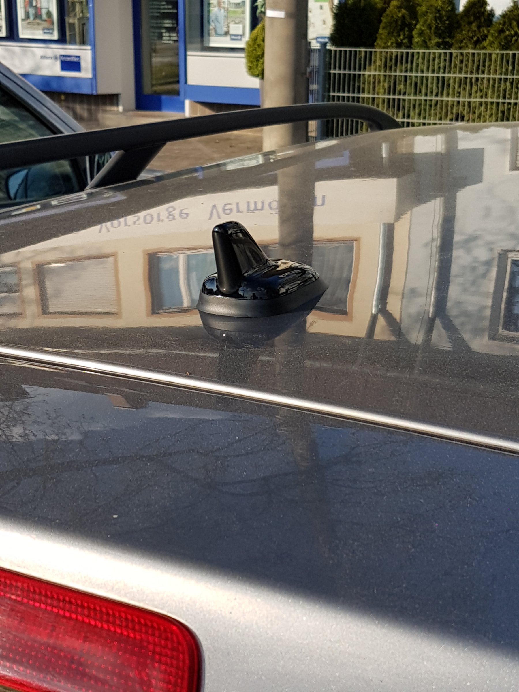

Lass Deine neue Antenne in Wagenfarbe lackieren,
Sieht Schick aus und vor allem beißen keine Marder o anderes Getier mehr daran herum....
Ich hatte an eine Glanzschwarz lackierte aus dem VW Konzern gedacht, die es für 60 Euro in der Bucht gibt, statt für 200 bei Skand... .
Die wurde wohl schon verbaut und passt gut.
Und die Anschlüsse passen? Beim Dummy wäre das ja egal.
Es sind die Fakra Stecker mit der gleichen Farbe.
VW-Herstellernummer:
3C0035507N
Danke. Da muss ich bei Gelegenheit wohl auch mal dran und meine müsste auch mit Funktion sein.
Ich bestelle eine und melde mich nach dem Anbau.
Alternativ hab es in der britischen Bucht auch Überstülp-Dummies.
Kann man wohl einfach drüberziehen.

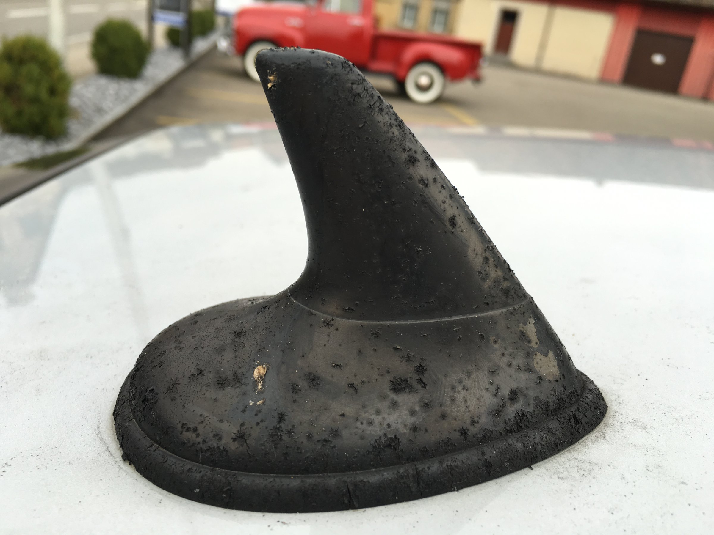

meine sieht grad so aus..
wär das ein fall für die schwarze Silikon-Masse ("Dirko-S" von Elring) oder ganz Ersatz ?
Hat jemand den Überstülp-Link ?
Danke & LG
Ich hatte mir eine bei eBay für 30eur geholt, die sah so ähnlich aus, aber keine Löcher. Hab da in mehreren Schichten Plastidip drauf gesprüht. Sieht gar nicht schlecht aus.
Habe am Dienstag Abend eine neue VW-Antenne in der Bucht gekauft und am Samstag kam sie schon (aus Ungarn!, hab ich erst später gesehen).
Vorhin problemlos angebaut. Stecker passen exakt und der 4-Kant passt zum Loch im Dach. Navi funktioniert, hat Position sofort gefunden. Da sie auch nicht teurer ist als ein Dummy, kann ich sie nur empfehlen!
