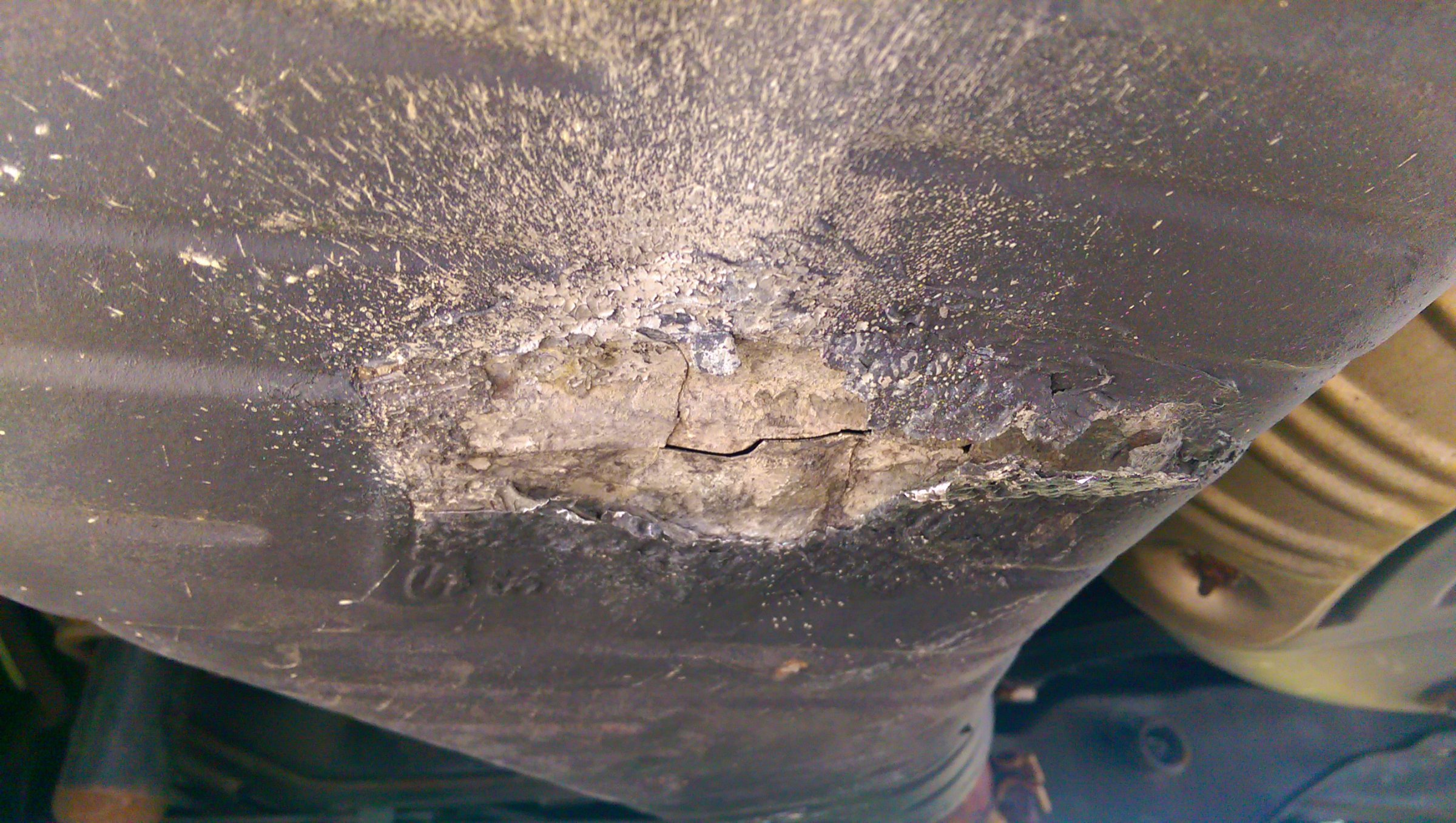

Mein Griffin wartet nun mit einer Neuigkeit für mich auf...
Nachdem anfangs nur die äusserste Schicht abgeblättert ist, kam nun, was kommen musste.... Der Endtopf ist undicht.... Aber nicht nur ein bisschen, sondern richtig.... Die Lautstärke stört mich nicht mal... Der Sound ist echt klasse, wär da nicht dieses massive scheppern dabei...
Auf skandix werden sensationelle 250 Euro abgerufen, was für nen esd m.E ein wenig Happig ist... Daher die Frage ob jemand eine akzeptable Alternative kennt? Passt z.B. der normale Topf vom 2.3 oder ist der aufgrund der anderen Motorisierung und der daraus resultierenden Werte nicht kompatibel?
Fahrzeug ist mein 9-5I v6t Griffin MY 2000 limo
Genau so ist es ! Selbst die 50€ Variante von eBay passt wunderbar drunter.
Hier mal zur Ansicht das "sorgenkind"
IMASAF ist von der Qualität her o.k., habe ich nun schon seit ca. 5 Jahren unterm Aero.
