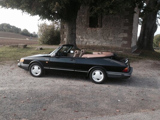

Es ist soweit, nach 18 Monaten Restauration konnte ich neulich endlich Roll-Out feiern und es gefiel meinem Motor gar nicht! Er verschluckte sich auf den ersten Metern, danach konnte ich aber problemlos nach Hause fahren. Erst nachdem ich ihn (warm) wieder angelassen hatte, kam das Problem der Gasannahme zurück und wurde heftiger. Habe es mit beherzten Tritten auf's Gas im Leerlauf noch in den Griff gekriegt und die Fahrt danach war auch problemlos. Je öfter ich den Motor jedoch wieder abstelle und danach wieder anlasse, desto heftiger wurde das Problem. Ich tippe auf Kraftstoff, evtl. Ablagerungen oder Wasser.
