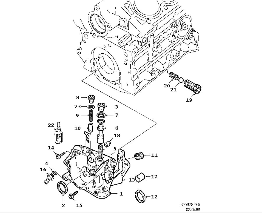

Transalpler hat ja in #16 einen Link gepostet, in dem eine Explosionszeuchnung der Ölpumpe samt Umgebung zu sehen ist.
Allerings ist mir nicht ganz klar, was was ist...
Laut der Teileliste auf der Hompege des Lieferanten wäre die Einheit 19/20/21 ein Bypass Valve ( Teilenummer 45 00 419 ) . Ich nehme an, das müsste das Ölfilter-Bypass Ventil sein. Könnte das der Verdächtige sein?
Dann gibts da noch die beiden senkrechten "Kolben" ( Nr. 6 ( Teilenummer: 47 74 071 ) und Nr. 10 ( Teilenummer: 47 74 097 ) ) . Wofür sind die zuständig?

Auflösung: es war tatsäcklich bei 176tKm die Ölpumpe am Ende... Reparatur incl. Zahnriemenwechsel ( muss zum Ausbau runter und darf nicht wiederverwendet werden obwohl erst 25tKm drauf ) , irgendeinem Wellendichtring und dem obligatirischen Service : launige 2400,- Euronen. Mehr als der Kaufpreis des Wagens...
