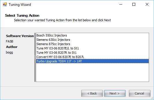

Geht im Menü Tuning --- Tuning Wizard --- Turbo Upgrade to 14T
