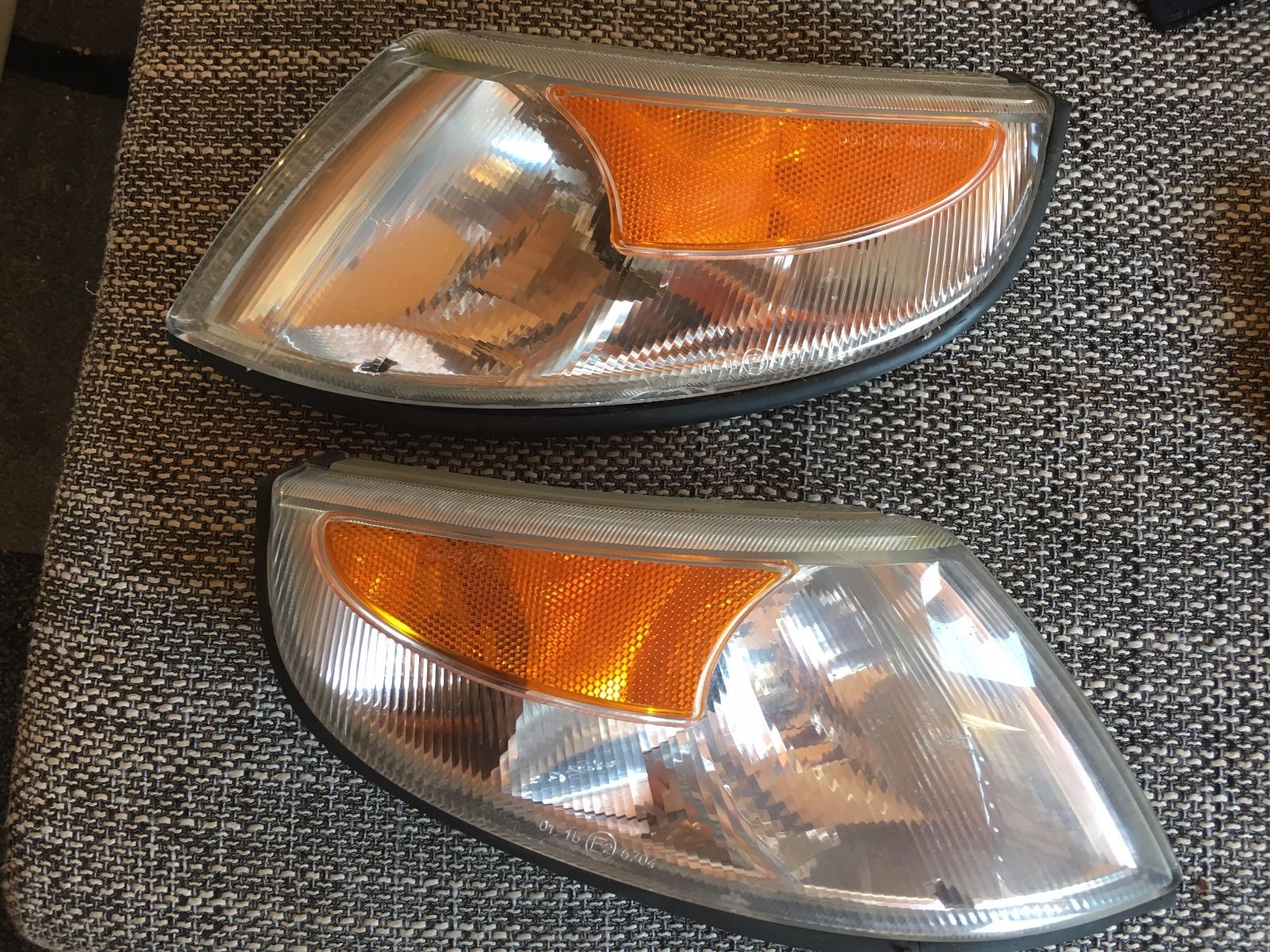

Ich habe mir US Blinker besorgt allerdings ohne Fassung.
Die Alte Fassung steckt für die Blinker Funktion aber die zweite für´s Standlicht ist halt leer.
Jetzt meine Frage reicht es wenn ich mir einfach eine zweite Fassung besorge für das Standlicht ?

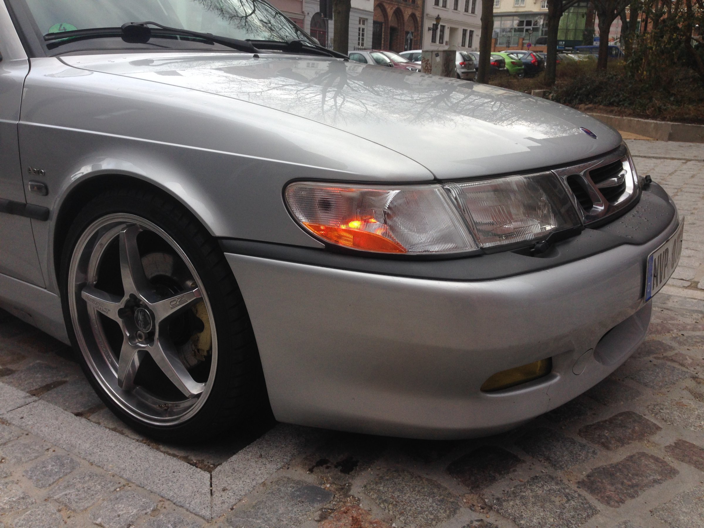

am einfachsten am Standlicht, wenn es "TÜV" Konform sein soll, dann ein Schalter dazwischen.
Ich habe es mit einer 5W Glassockellampe direkt hinter dem orangen Reflektor gelöst, gefällt mir viel besser und ist nicht so auffällig.

Hatte vorher für ein 9-5 US Blinker dort war in der reverse side parking lights eine Standlichtes drin der war auch etwas anders aufgebaut glaube ich.
Hab hier sogar noch ein Bild.
