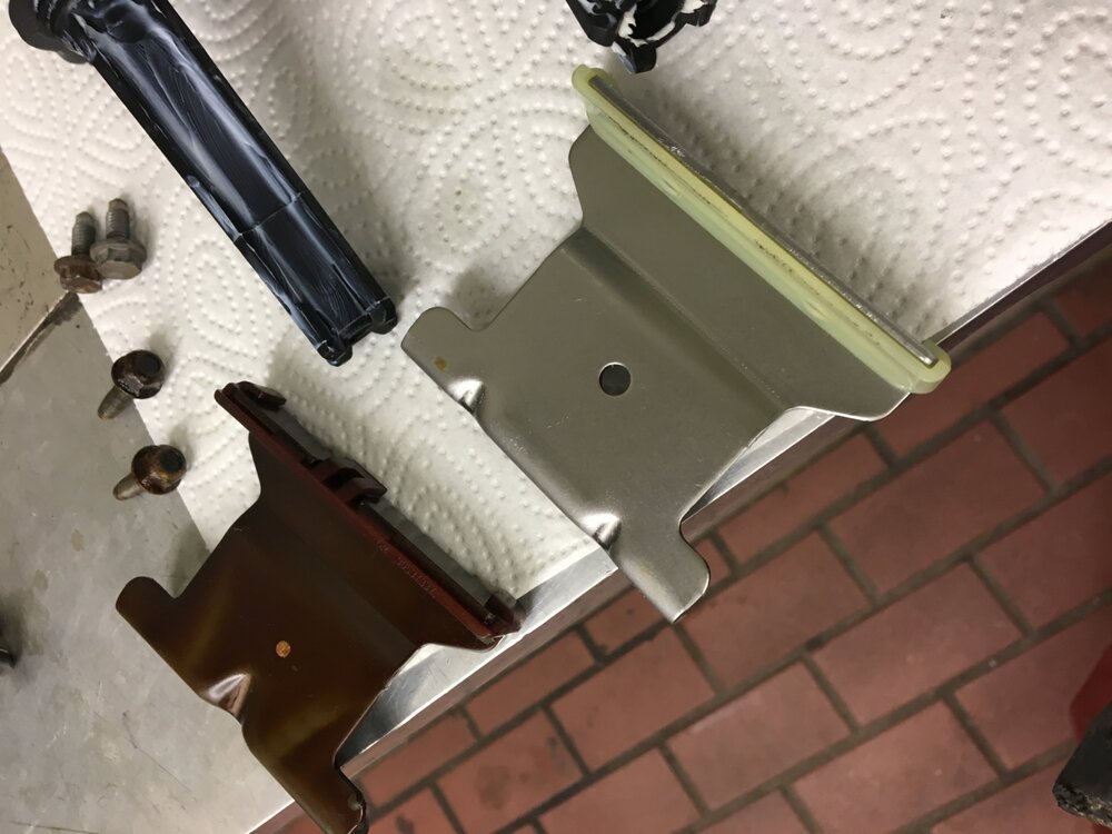

Und hast du herausgefunden für was der blöde Blechbügel gut ist der im Weg steht wenn man die Kurbelwellenriemenscheibe runternehmen will?
Ist bei dir ja auch umgebogen...
Ich hab den bei mir weggeschnitten...
Mfg Martin
Der war bei mir schon weggebogen. Keine Ahnung, wofür der gut ist.
