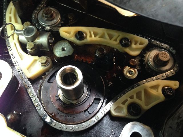

Wir sind gerade dabei, die Ketten, Kettenspanner und Führungsschienen unseres 9-3 II CV B207L zu wechseln. Nach frustrierendem "Motor hoch", "Motor runter", um die Schrauben des Kettengehäuses zu lösen, stehen wir nun vor folgendem Problem:
Auf der Kurbelwellenriemenscheibe ist auf der hinteren Seite eine kleine Markierung, die zur Einstellung des Motors mit eine weiteren Markierung auf dem Kettengehäuse fluchten muss. Soweit okay, aber von wo aus kann man die Markierungen sehen, wenn Kettengehäuse und Riemenscheibe wieder montiert sind? Außerdem haben wir uns darüber gewundert, dass die Kettenräder der Nockenwellen kraftschlüssig, aber nicht formschlüssig befestigt werden. Ist das richtig?

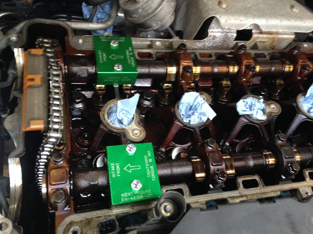

WIS und das richtige grüne Werkzeug zur Fixierung der Nockenwellen sind vorhanden.
Ja ist richtig, die Nockenwellenräder werden nur kraftschlüssig montiert.
Die Einstellung an der Kurbelwellenriemenscheibe habe ich mit einem kleinen Spiegel mit Teleskopgriff kontrolliert.

[mention=4780]Marcel[/mention] Ohne das Spezialwerkzeug für die Nockenwellen kommst du nicht weiter. Falls du an einer Leihe interessiert bist, sag bescheid.
Ohne das Spezialwerkzeug für die Nockenwellen kommst du nicht weiter. ...
Sollte passen:

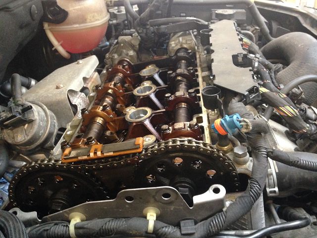

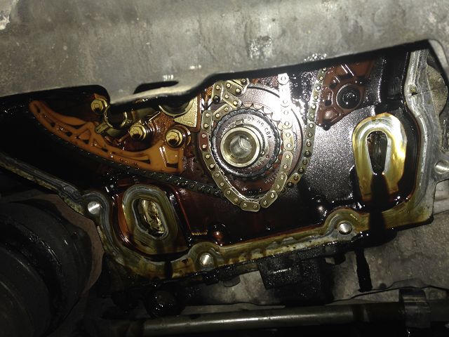

Geschafft! Das CV läuft wieder.
Zu zweit, mit dem richtigen Werkzeug zur Arretierung der Nockenwellen (grün !!!), mit WIS, mit selbstgebautem Werkzeug für die Flachriemen-Spannrolle und für die Kurbelwellenriemenscheibe, mit Hebebühne und mit Geduld hat es geklappt. Der Zusammenbau ging sogar schneller als das Zerlegen.

Ihr habt aber schon beide Ketten ersetzt? Sekundärkettensatz von Febi? Warum habt ihr das Antriebsrad der Sekundärkette nicht auch ersetzt? Nur weil es starr ist und keinen Dämpfer hat?

Sehr schön.
Und hast du herausgefunden für was der blöde Blechbügel gut ist der im Weg steht wenn man die Kurbelwellenriemenscheibe runternehmen will?
Ist bei dir ja auch umgebogen...
Ich hab den bei mir weggeschnitten...
....und weil daran kein wirklicher Verschleiss festzustellen war.

Ok, kann man machen. Ich hab immer das neue Rad verbaut. Die Kettenräder der Ausgleichswellen sind ja auch neu. Die gibts ja in den GM Sätzen nicht dabei. Febi hat die drin. Nur daher die Frage. Ich verbaue auch immer die GM Sätze.
