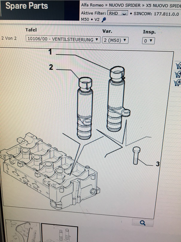

Ich meinte nicht die Ventile sondern die Verstelleinheiten sprich die Kettenräder selbst.
Der normale Opel 2.2er mit 147PS hat keinen Nockenwellensensor, der 2.2er direkt (wie der Name sagt mit Direkteinspritzung) hat einen an der Auslasswelle, der zeigt aber nichts an in solchen Fällen an, die Saab 2.0T haben keinen (meine ich).
Das eine für die Auslassseite kostet 259€
Für die Einlassseite fette 369€
Gott sei Dank gehen die Räder seltenst kaputt sondern nur die Ventile.

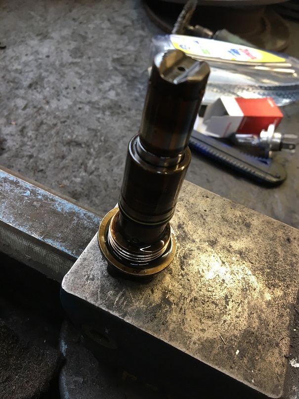

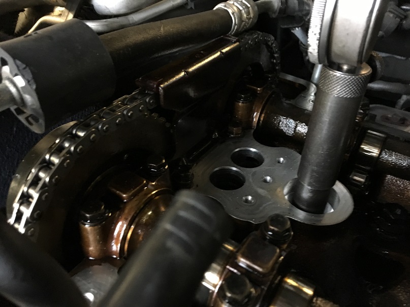

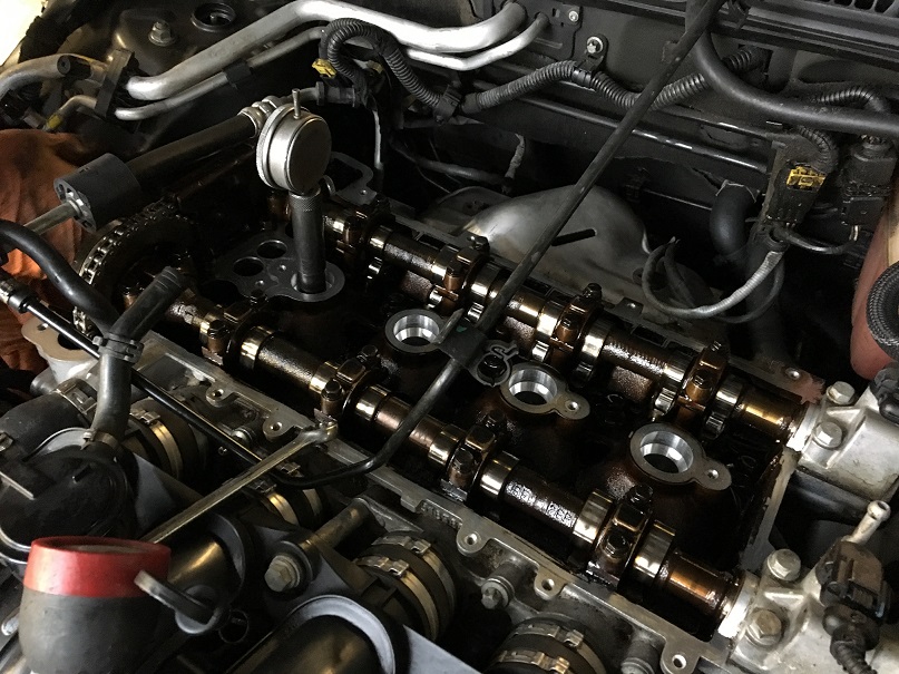

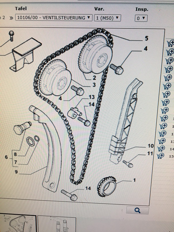

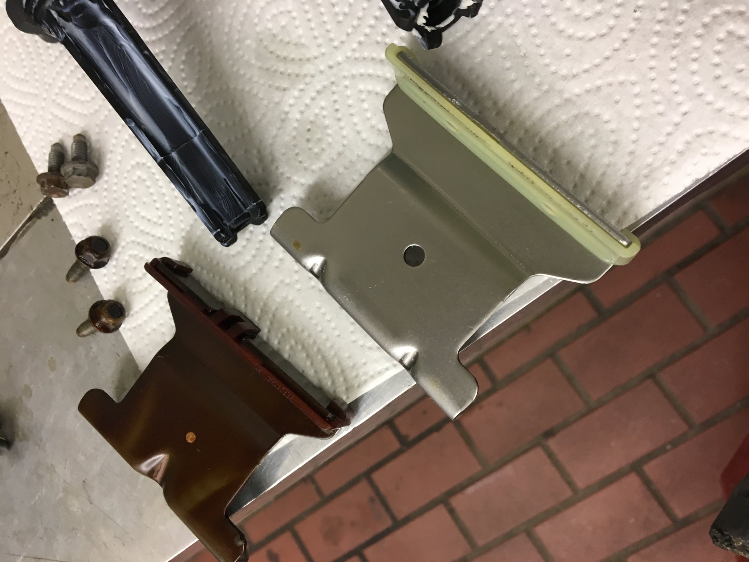

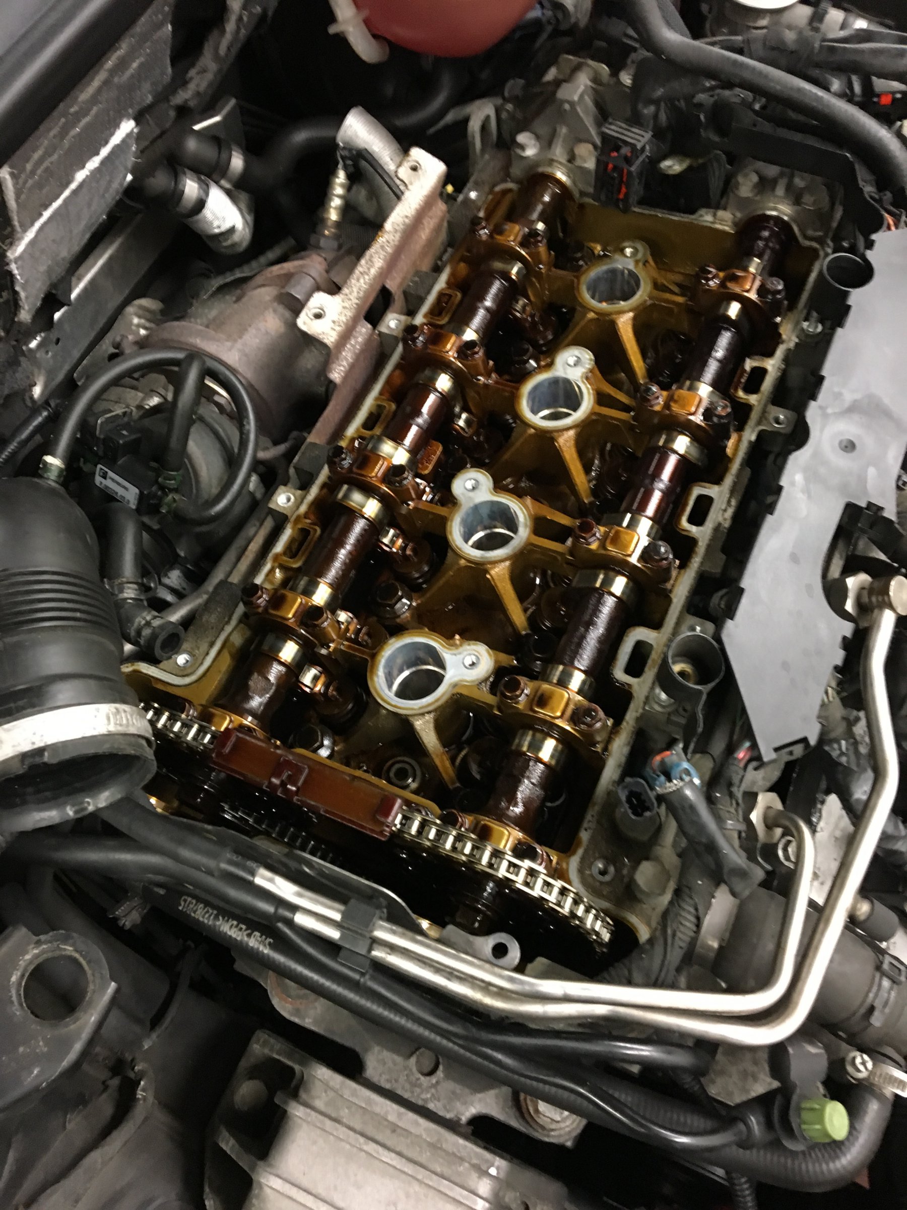

Also dieses WE mal Kettentrieb kontrolliert. Alles stramm. Nix kaputt. War schon ein neuer Generation Spanner drin. Gleitschienen waren Top. Ventildeckel sauber kein Schmodder. Auto scheint wohl in der Vergangenheit schon mal einen Kettenwechsel bekommen zu haben. Auch regelmäßige Ölwechsel.
Egal hab trotzdem nen neuen Spanner reingemacht und die obere Gleitschiene erneuert sowie ne neue Ventildeckel Dichtung verbaut, obwohl die alte noch gut aussah. Musste eh in die Werke um meinen Keilriemen zu erneuern und den Sensor an der Ölwanne abzudichten. Von daher war der Werkstatt Day nicht gänzlich für die Katz. Dämlicher Weise ist mir beim Ausbau des Luftfilters das Plastikrohr welches den Turbo mit dem Luftfilterkasten verbindet an der Turbo Seite gebrochen und ich musste Panzertape benutzen und nun ein neues Rohr ( 139€ :-( ) suchen zu finden.
Sonst gibts reichlich Falschluft.
Bearbeitet von alfasaab
Das leise Tickern kam also nicht von der Kette oder dem Keilriemen sondern durch Falschluft und dadurch das mein MSG diese wohl immer kompensieren musste.
"...sondern durch Falschluft und dadurch das mein MSG diese wohl immer kompensieren musste."
Und was tickerte dann? Das MSG sicher nicht...
Ich würd denken, dass das MSG das mit einer größeren Einspritzmenge kompensiert, weil es das Abgas "zu mager" misst. Lieg ich da falsch?
Du irrst dich mit deiner Annahme. Der B207 hat diesen Spanner, im Gegensatz zu den 2,2ern Opel und Alfa von Anfang an, also von 2003 gehabt. Neu ist der Spanner also gar nicht. Nur erst 2009 gab es von GM/Opel die Freigabe diesen Spanner auch bei den 2,2ern als Abhilfe verbauen zu können/dürfen/sollen. Der alte Spanner ist dann durch den ersetzt worden, der beim b207/z20net von Anfang an eingesetzte wurde.

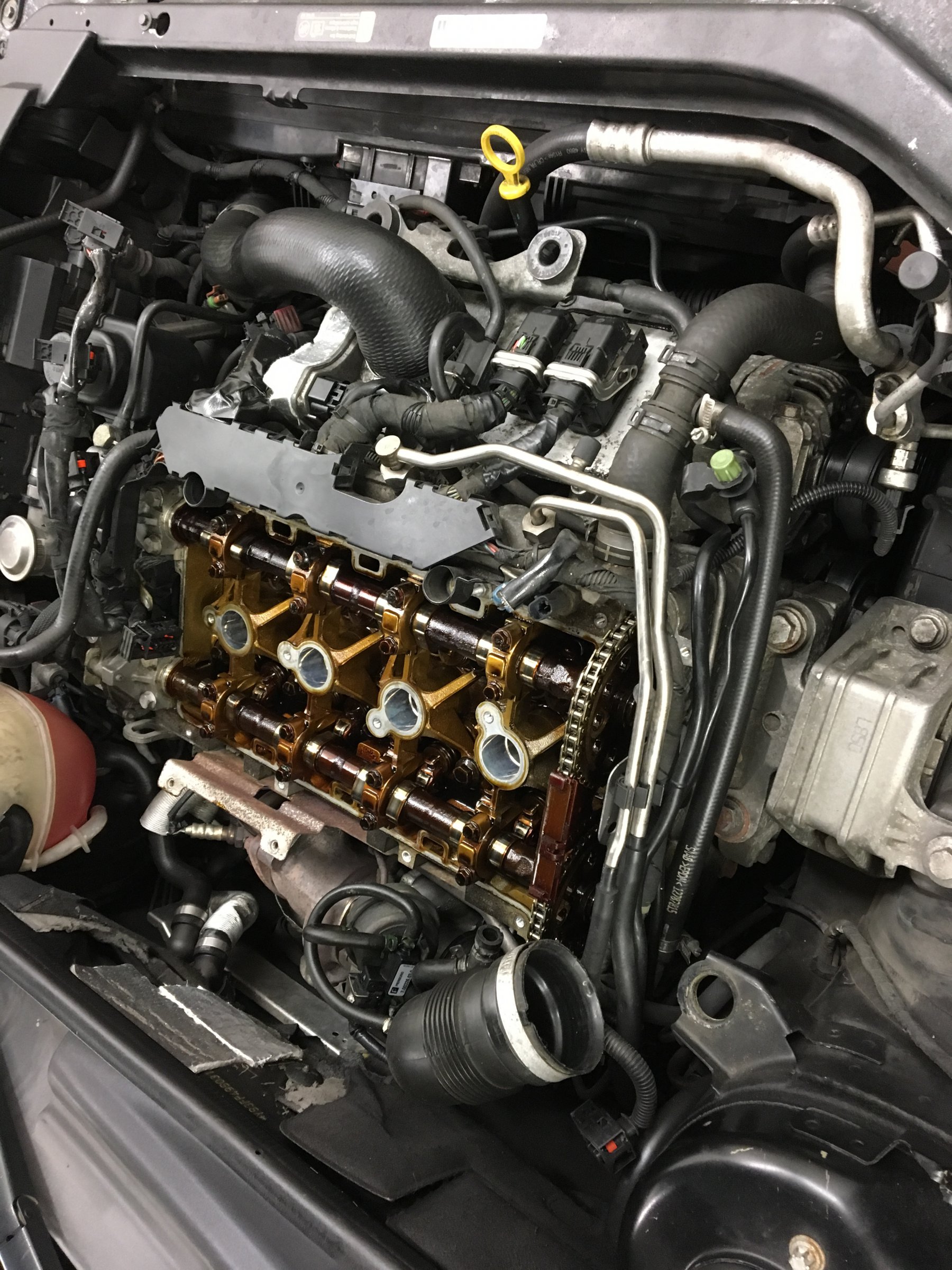

Hab vor zwei Wochen beide Ketten bei meinem B207E machen lassen. 12 Jahre alt, 160k km gelaufen.
Ketten und Gleitschienen waren noch i.O. Nur der Kettenspanner des Nockenwellenantriebs hat gehangen. Dadurch kam es halt zu den rasselnden Geräuschen.
Nun läuft er wieder ruhig. [emoji847]
