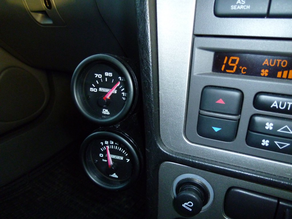

Hier im Forum hab ich schon mal bei einem gesehen, dass er extra Ölanzeige am Lichtschalter nachgerüstet hat. Der hat den Lichtschalter weiter nach unten verfrachtet - gehört auch zur "nur-beim-TÜV-mal-den-Lichtschalter-beweg" und hatte an die Stelle des Lichtschalters sein Ölanzeige reingebaut.

Meinst Du das hier?
http://www.saab-cars.de/threads/oeltemperaturanzeige-meine-loesung.10695/#post-201689
Das war [mention=2039]bibo93[/mention]

danke, aber der war´s nicht.
war nen Zusatzinstrument, das anstelle des lichtdrehschalters in der "Lichtschalterkonsole" in einem 9-5 saß.

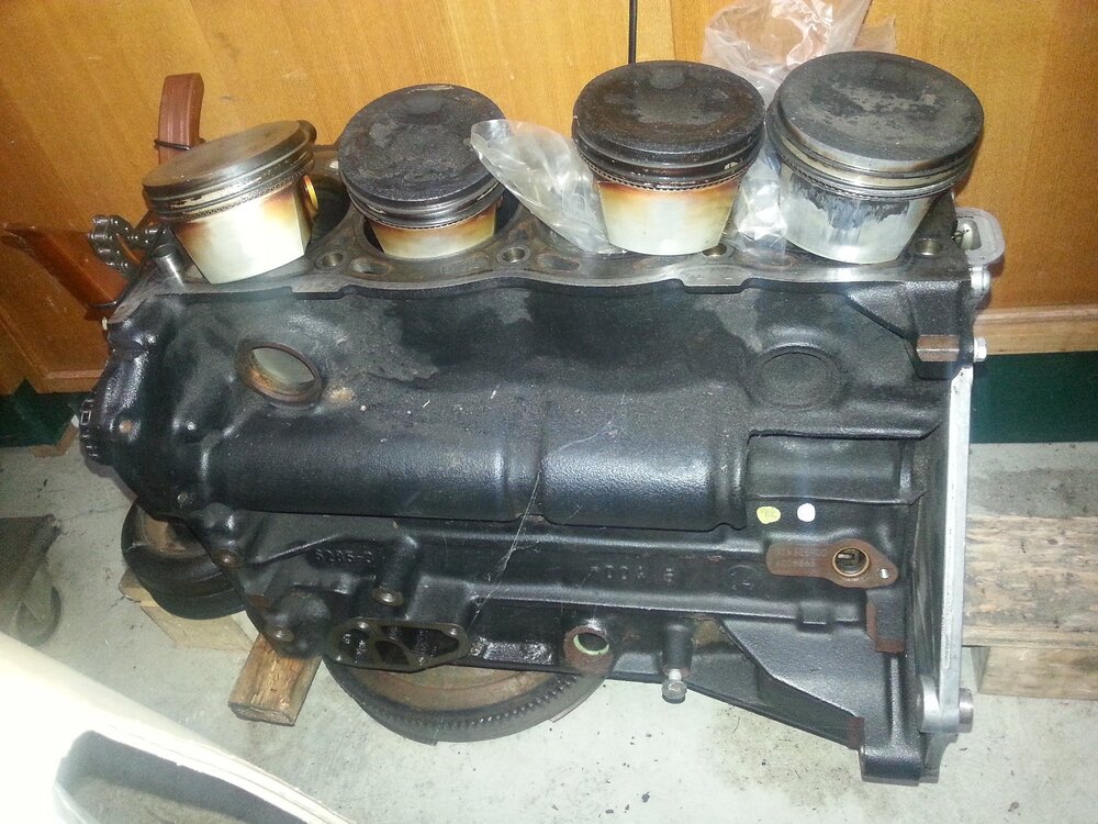

Sobald ich mal nen bisschen Zeit habe - werde ich ausführlich mit Bildern berichten, wie es zu meinem Motor-Infarkt kam.
Kurzversion - Auslassventil am Rand weg gebrochen - 4. Zylinder ohne Kompression - Drosselklappe des Turbos lag quer vorm KAT im Auspuff - hatte der Vorbesitzer machen lassen und die Werkstatt hatte "nur" den zerstörten Turbo gewechselt ohne die rausgefallene Klappe aus dem Auspuff zu entfernen.
