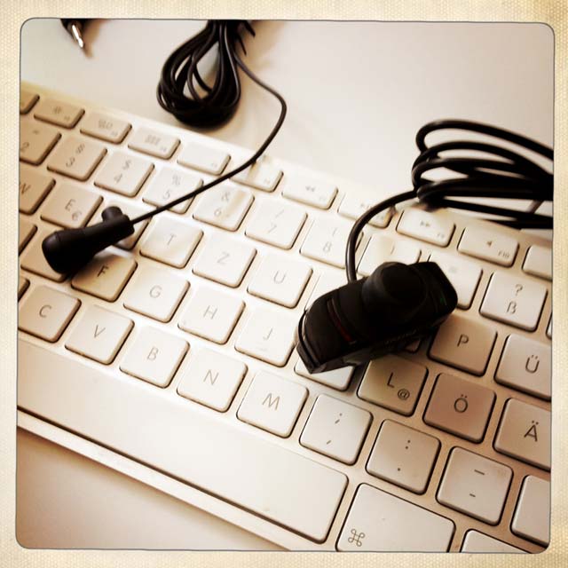

Vorhin brachte Hermes, der Götterbote, gleichzeitig bekannt als Gott der Redekunst, ein Päckchen, das das Freisprechzubehör, also einen Parrot CK3000 Evolution nebst dem SOT-109, enthielt. Da ich mit dem Fahrrad ins Büro fuhr und eh keine Zeit zum Montieren habe, habe ich nur einen ersten Blick drauf geworfen. Erschreckend viel Kabelkram, aber dafür sind Bedienteil (rechts im Bild) und Mikrofon (links) so winzig klein, dass sie in die Pilotenkanzel des Saab integrierbar erscheinen, ohne dass optische Irritationen befürchtet werden müssen.
Nachher bringt ein weiterer Bote noch das andere Kabel und den Parrot CK 3100LCD Advanced. Dann schaue ich mir das mal etwas genauer an und entscheide, was ich einbaue.
Bearbeitet von Senap
Na bitte, es wird doch :)
Ja, es wird! Für die Freisprechanlage werde ich das displaylose CK3000 nehmen – für die wahrscheinlich ergonomischere Variante mit Display fand sich einfach kein Ort in der Pilotenkanzel.
