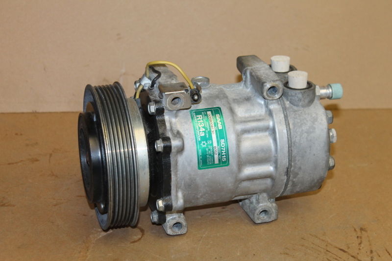

Grabe den Thread mal aus: An meinem Sanden-Klimakompressor fehlt das Typenschild. Es geht um einen 1998er Anni. Gibt es vom Sanden verschiedene Typen? Den Ausführungen oben entnehme ich, dass es zumindest für unterschiedliche Kältemittel verschiedene Kompressoren gibt. Wie erkenne ich, dass ein Kompressor in mein Auto passt? Es geht um den Kauf von einem Gebrauchtteil, der Verkäufer hat nur Fotos, kann mir aber technisch zu seinem Garagenfund nichts sagen.

Nach APC wurde der Sanden von 1994 bis 1998 eingebaut; er hat die Saab Nummer 4868659.

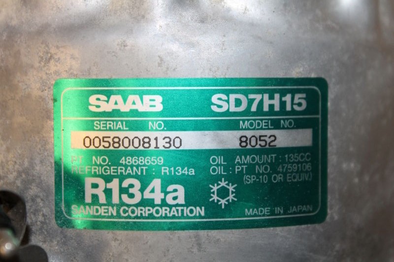

Danke! Leider hilft mir das nicht weiter: Es werden ja immer wieder gebrauchte Sanden-Kompressoren angeboten, aber eben mit einer Sanden "Typnummer" im Anzeigentext - die ist aber nicht identisch mit der Saab-Teilenummer. Helfen würde mir also eine exakte Sanden-Bezeichnung. Kann da jemand helfen?
Typenschild ist angehängt.
Aber Achtung. Ich bin nicht sicher ob man mit der Sanden-Nummer in jedem Fall passende Kompressoren findet. Es gibt von dem Typ verschiedene Ausführungen, wobei die Anschlüssen von dem Bauteil auf der Rückseite anders sind, also das wo beim Saab der doppelte Anschluss sitzt (der zeitgleich verbaute Seiko Seiki hat zwei separate Anschlüsse)
Jaaaaa, genau. Ich finde auch immer wieder die Bezeichnung SD7H15 und danach eine weitere vierstellige Nummer. An der scheiden sich offenbar die Geister (respektive: Typen). Mein Kompressor hat ähnliche Anschlüsse wie der Abgebildete (oben, zu den Klimaleitungen [sind das die Klimaleitungen?] wie der auf dem Bild, andere Typen haben an der Stelle "V-förmige" Anschlüsse).Und dann gibt es unterschiedliche Anschlüsse an der Kopfseite.
Ist leider ziemlich verwirrend, das alles ...
