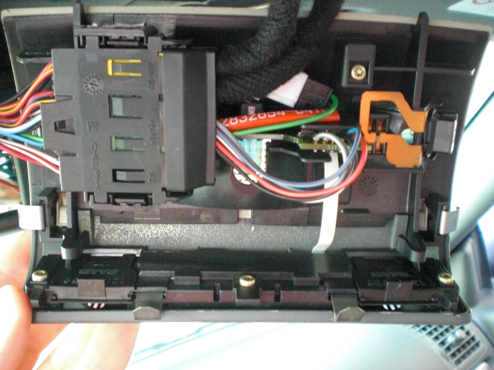

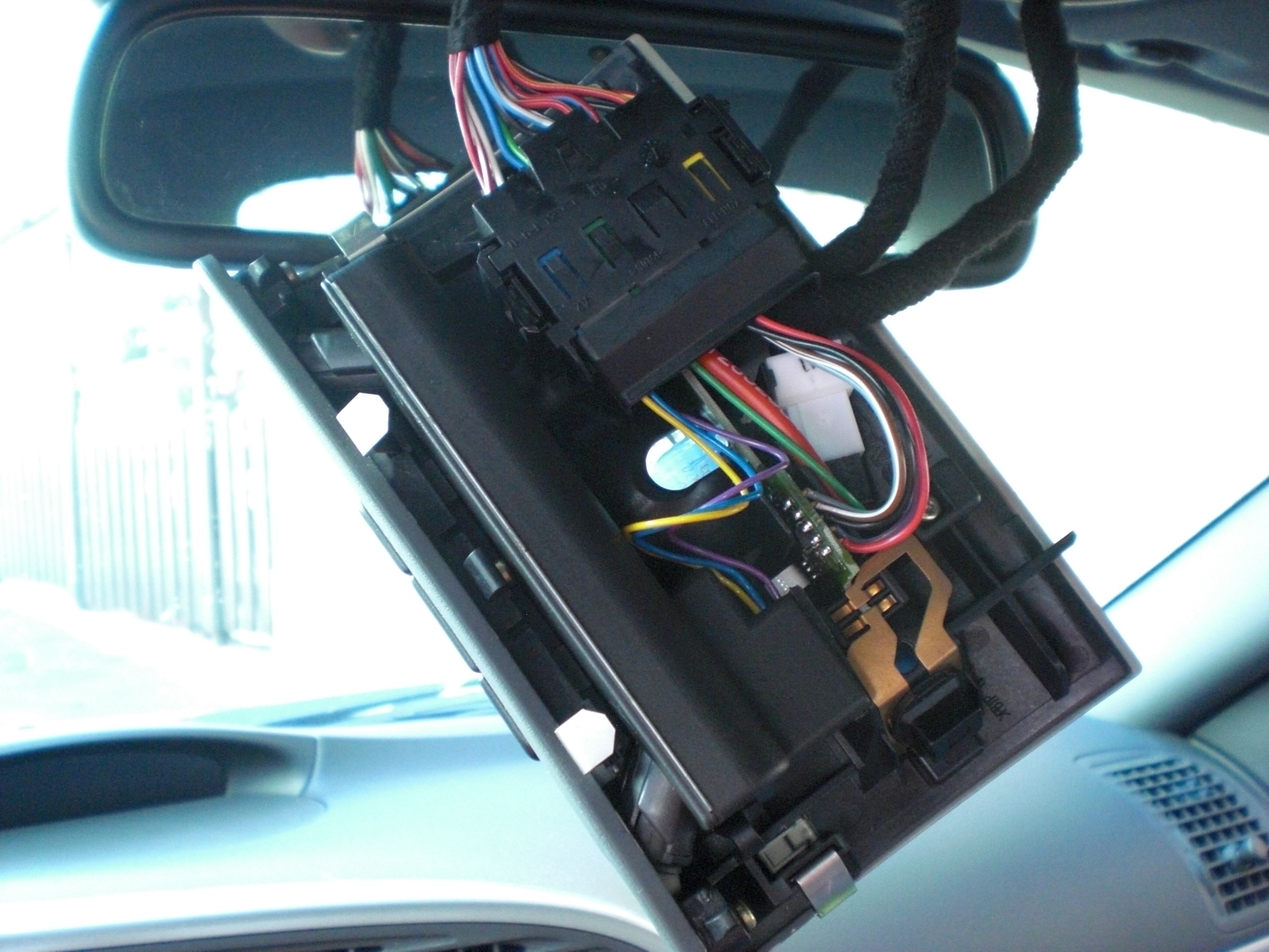

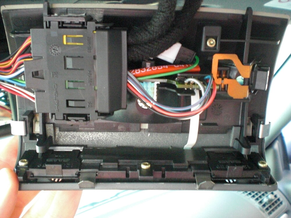

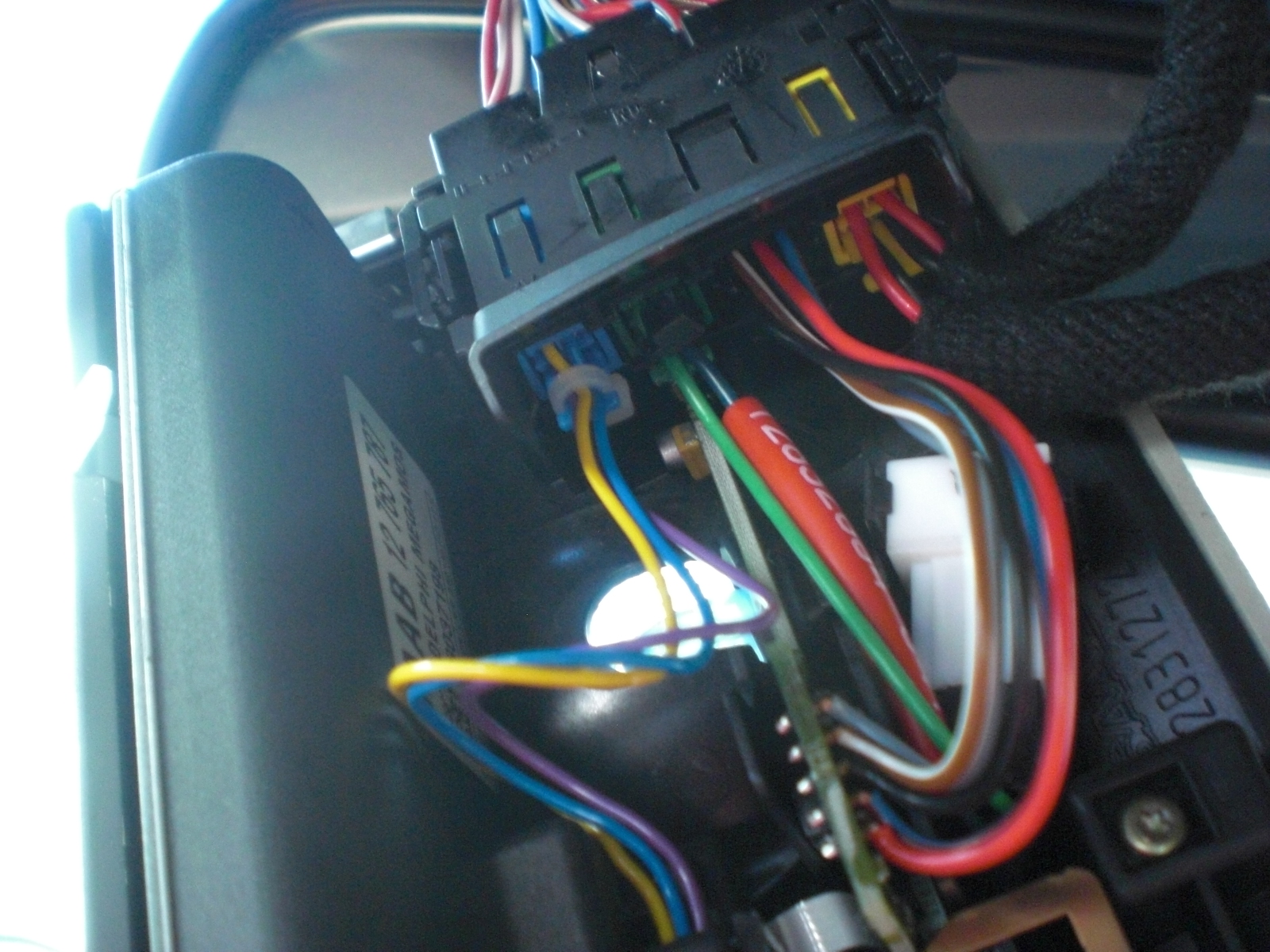

So.....der Innenraumsensor ist drin, Lampeneinheit rausziehen, die beiden Abdeckungen links und rechts nach oben herausziehen, den Sensor entsprechend einsetzen bis er mit einem klickenden Geräusch an beiden Seiten einrastet, dann das Kabel in den freien Platz auf der linken Seite anschliessen, Lampeneinheit wieder montieren, fertig.......
Anbei die Bilder.........
CIMG0187.thumb.JPG.4af7d88e015b969eb78d23133168c17b.JPG CIMG0189.thumb.JPG.9e25e9890aceccd56c3bd50804c82ba5.JPG CIMG0190.thumb.JPG.53ab2e9ab2b6ce33b371fc5b6845bb40.JPG
Das erste Bild ist ohne Sensor und zeigt die beiden Abdeckungen links und rechts welche entfernt werden müssen, das zweite ist mit verbautem Sensor, das dritte zeigt den Kabelanschluss......die Anschlüsse sind unter einer kleinen Klappe versteckt, diese nur hochklappen und danach wieder schliessen........

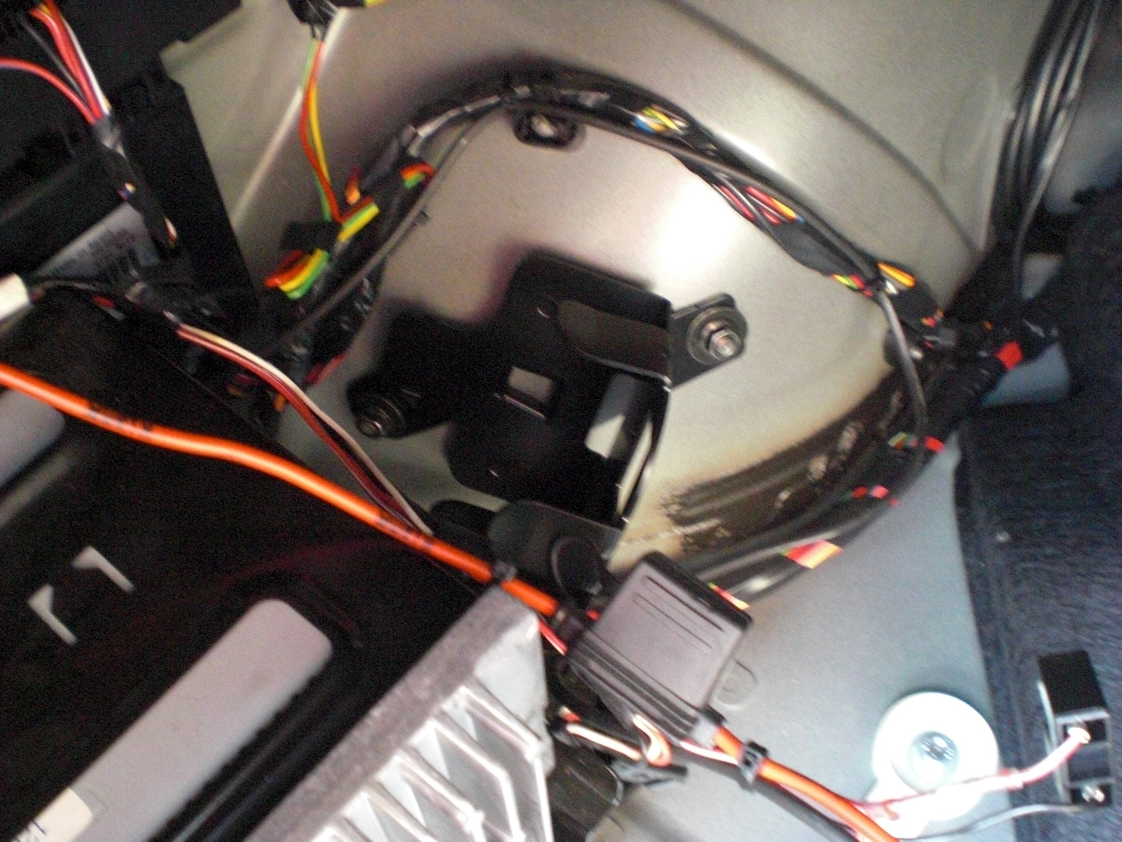

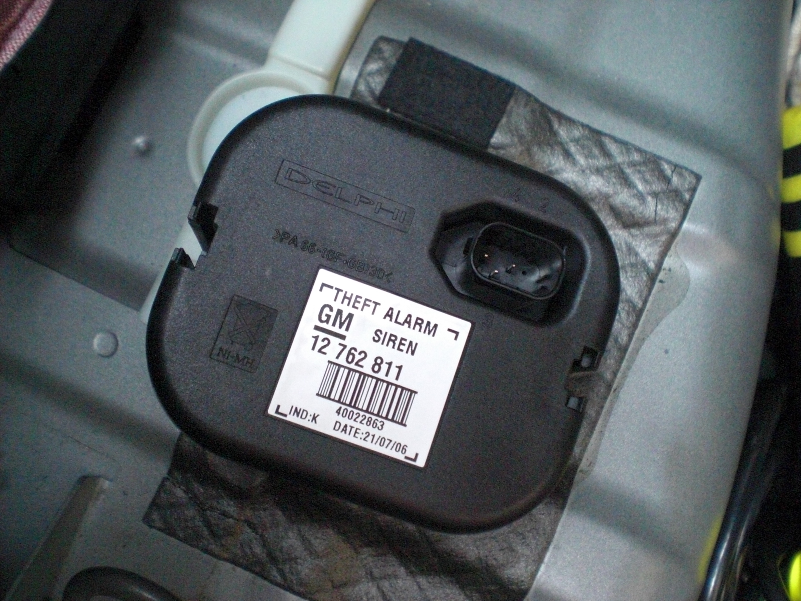

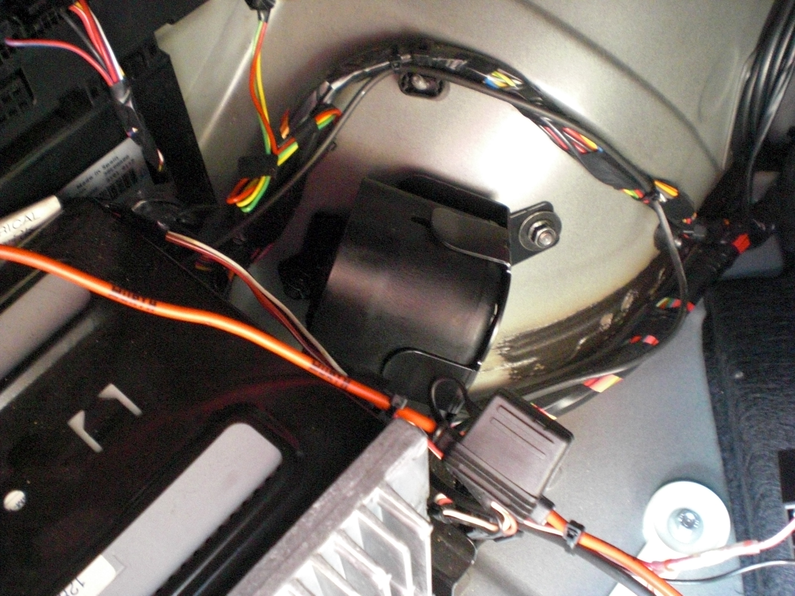

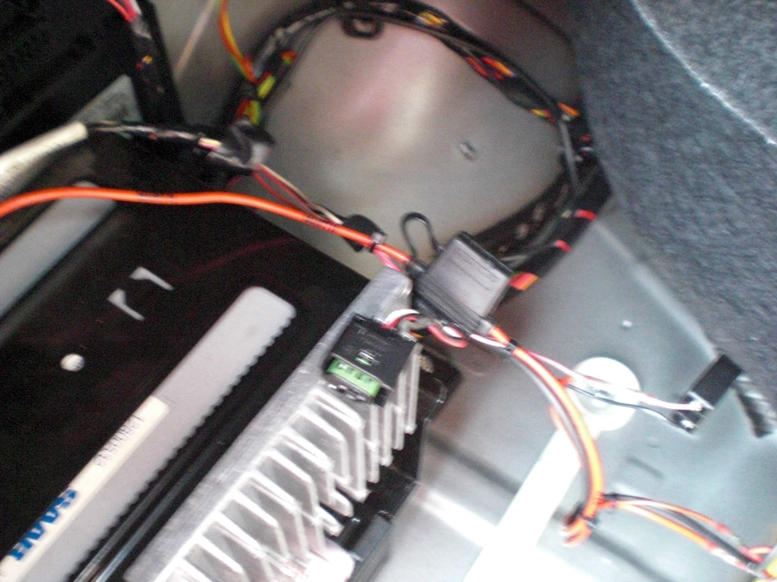

So.......die Sirene mit Konsole ist auch verbaut, war gar nicht schwer, erst den Gepäckraumboden rausnehmen, dann die Verkleidung Schweller Kofferraum ausbauen indem man erst zwei Spreiznieten entfernt und die Verkleidung dann nach oben rauszieht, dann die seitliche Verkleidung links ausbauen, dort befindet sich oben im schmalen Teil auch ein Befestigungsteil, dieses zuerst rausziehen und die Verkleidung abnehmen, danach am Seitenteil der Verkleidung unten auf dem Kofferraumboden drei Befestigungen lösen, oben in der Ecke Richtung Rückleuchten befindet sich auch noch eine Halterung, da muss die Verkleidung erst gelöst werden,dann kann man die Verkleidung seitlich wegklappen, man sieht die Befestigungen der Konsole, sind zwei Gewindebolzen, das Kabel zum Anschluss befindet sich am Kabelbaum der dort verläuft.

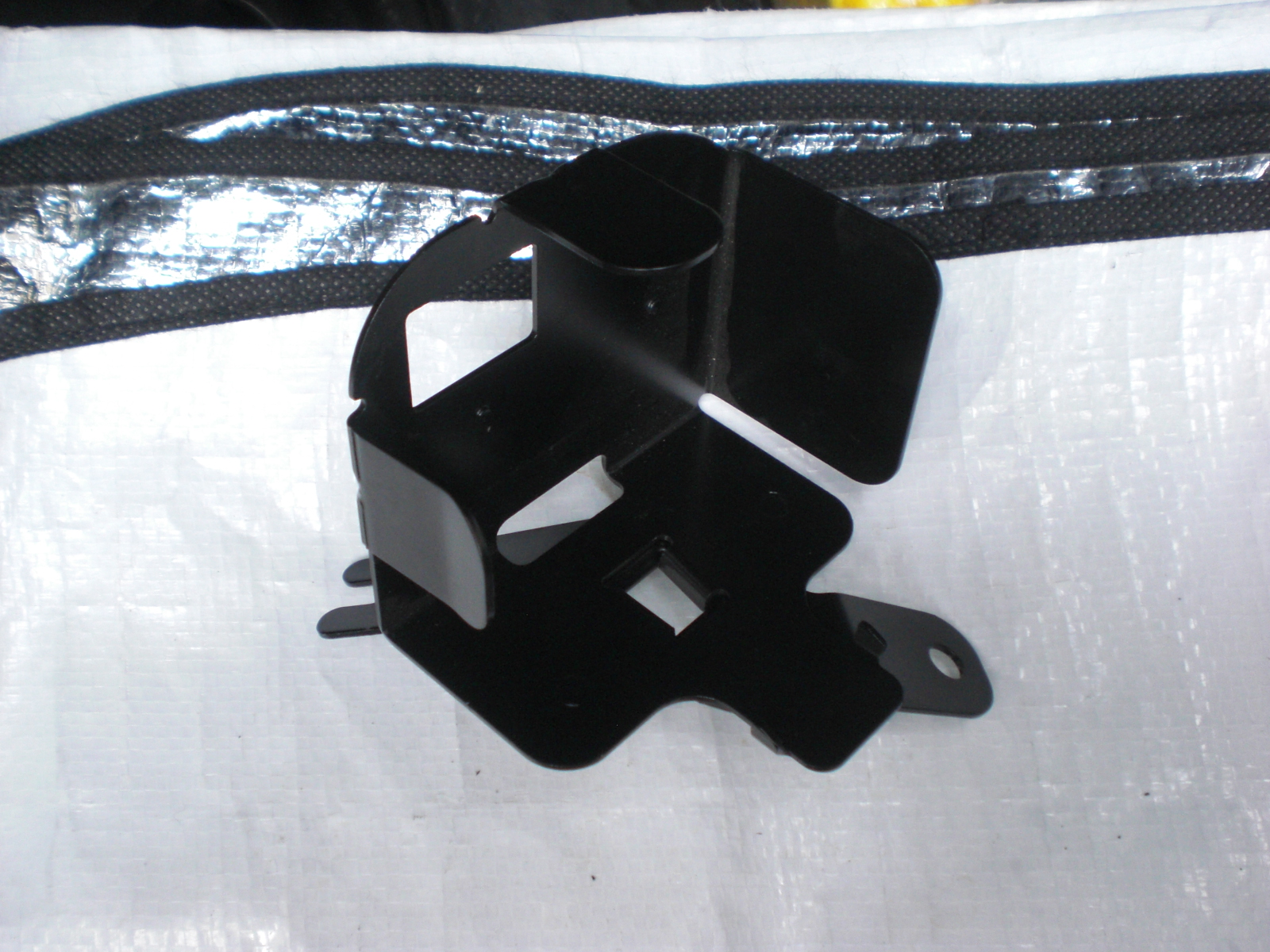

Die Konsole kann man nur in einer Position montieren, mit den beiden Muttern befestigen und die Sirene danach so in die Konsole eindrücken das der Anschluss der Sirene mit der Aussparung der Konsole übereinstimmt, die Sirene rastet richtig mit einem Klacken ein.
Danach das Kabel anschliessen, da gibt es auch nur eine Möglichkeit, fertig......
Alles wieder zurückbauen und dann die Alarmanlage per TechII hinzufügen.........
Dauert etwa eine halbe Stunde ganz in Ruhe..........
Anbei ein paar Bilder.......
CIMG0187.thumb.JPG.a553838250760ea63d2e325a5e5ad739.JPG CIMG0188.thumb.JPG.c9253333772f8b204820cb08a82f5308.JPG CIMG0189.thumb.JPG.9725c501ac38d964a853d98682e6f4d5.JPG CIMG0190.thumb.JPG.0c65aabe5861e189ca5949317eef159f.JPG CIMG0191.thumb.JPG.a8638a6c78d7c6540856692365126c96.JPG
Bild 1 zeigt die Befestigungspunkte der Konsole und das Anschlusskabel, Bild 2 die Sirene mit Anschluss, Bild 3 die Konsole, Bild 4 Konsole montiert, Bild 5 Sirene montiert........
Ich hoffe das diese Beschreibung hilft.............
