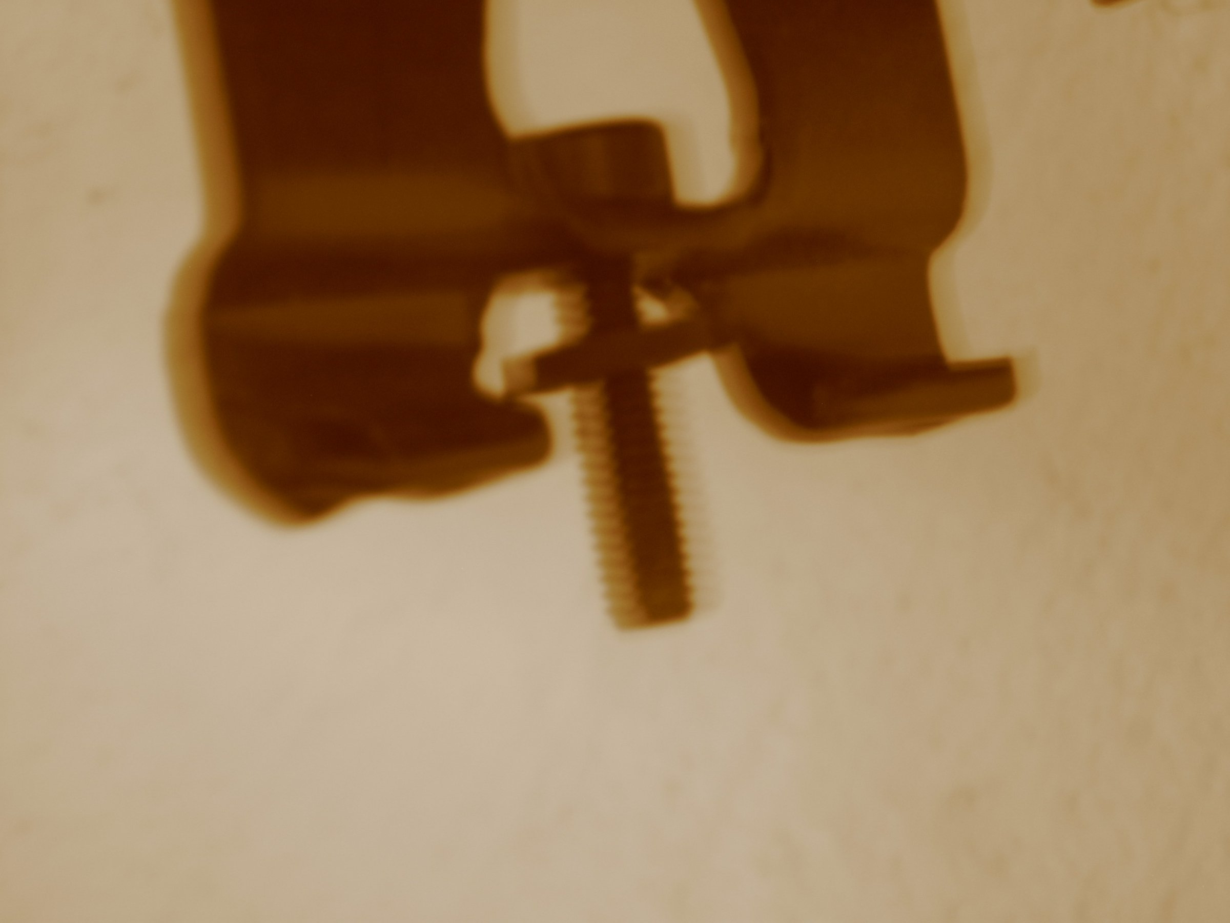

Hab schnell ein Foto gemacht, tatsächlich Länge der Schraube ist 40 mm (ohne Kopf)
kanns fast nicht glauben, aber geht nicht durch den Himmel :biggrin:

Würde mal sagen, dass die Schrauben knapp 10 mm ins Dach-Gewinde reingehen.
Die Gummiringe sind alle etwa an dieser Stelle.
