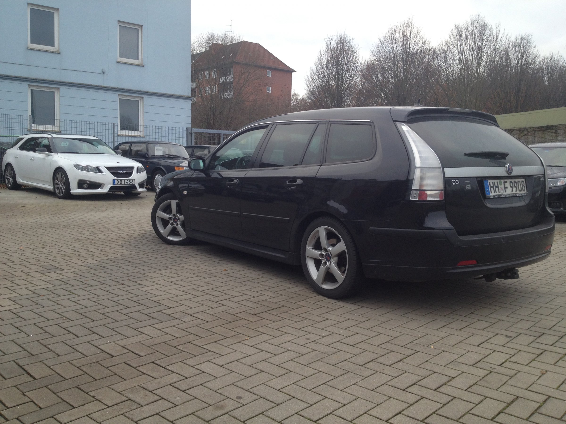

Hallo, ich würde mal gern wissen wie groß denn der Ausschnitt an der Schürze ist und wie es aussieht wenn die Kupplung nicht dran steckt.
Vielleicht hilft das. Ist ähnlich Bosal, hat irgendwas zwischen 200-300€ gekostet (Steinhoff). Auf dem Bild ist die AHK nicht dran.
Der Ausschnitt wird länglich in die hintere Unterbodenverkleidung/Schwellerabschluss eingebracht und durch die eingebaute AHK völlig verdeckt. Bemaßung dürfte etwa 5x15 cm sein.

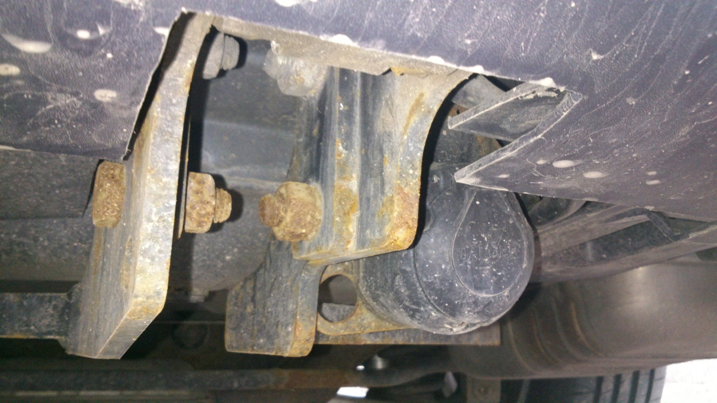

Bei den abnehmbaren AHK sollte man nicht vergessen, die regelmäßig zu schmieren, wie auch von Saab werksmässig vorgeschrieben.

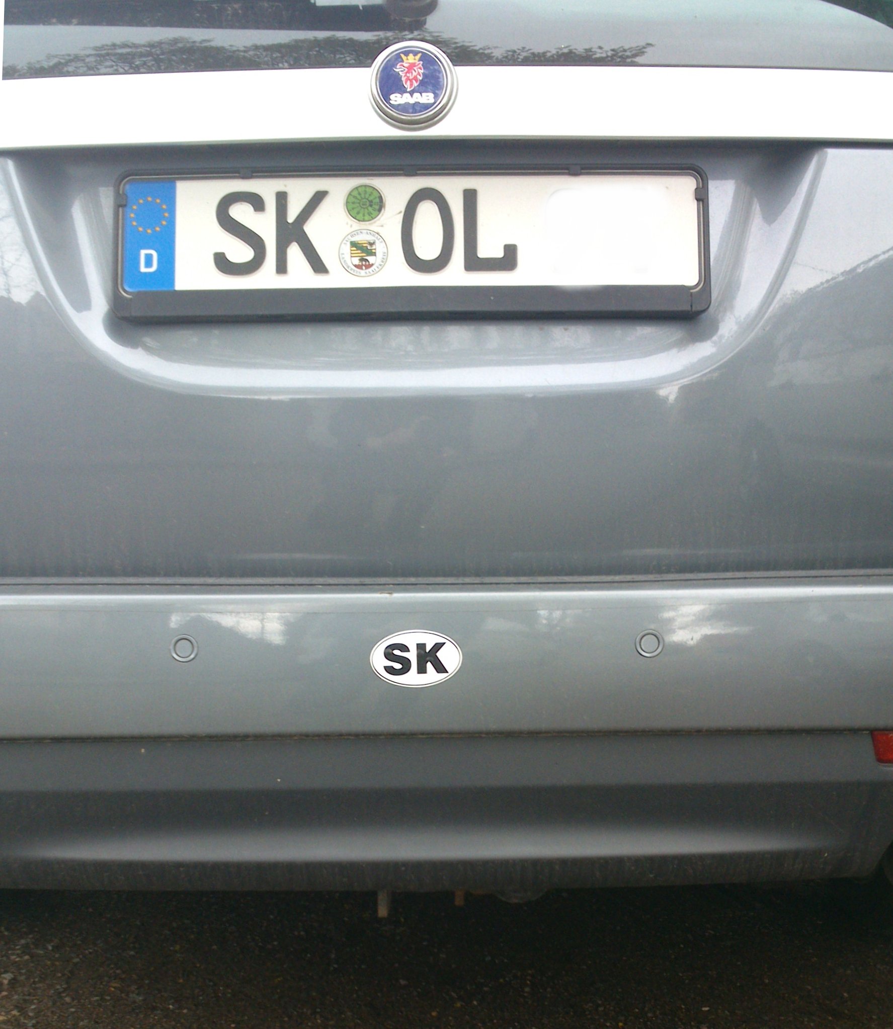

[mention=8798]NB-HT252[/mention] vielleicht hilft das - habe Bosal Anhängerkupplung abnehmbar montiert / montieren lassen. Sieht man kaum und der Ausschnitt an der Schürze ist auch minimal und nicht sichtbar (zumindest von hinten)DSC_0517.thumb.jpg.7838bce839b78add9ec679df78862917.jpg DSC_0518.thumb.jpg.94aa67942669172b31b2961f7dfa6636.jpg . Bilder sagen mehr als tausend Wörter...Montage ist wie #2 und nicht vergessen regelmässig zu schmieren wie #11. Bild 2 zeigt, wie es nach zwei Jahren aussieht...
