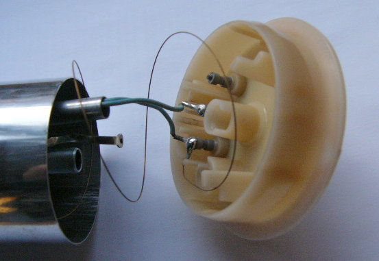

Am WE habe ich mich nun bei randvollem Tank darangemacht, den Geber und die Pumpe auszubauen. der Geber sieht nun so aus, dass zwei blaue Drähte und eine Alulasche abgefallen sind.
https://www.dropbox.com/s/newwxz99spwvfp3/P1070185a.jpg?dl=0
https://www.dropbox.com/s/dgnl9mps4ad3h4r/P1070184a.jpg?dl=0
Lässt sich das einigermassen dauerhaft reparieren? Wohin gehören Drähte und Lasche?

hat jemand eine Ahnung, wie der alte Geber angeschlossen wird
Das
http://www.saab-cars.de/threads/tankgeber-saab-900-my-93.52631/[url=http://www.saab-cars.de/threads/tankgeber-saab-900-my-93.52631/][/url]
hilft mir in Sachen Geber schon mal weiter.

Niemals den Geber von der Oberseite her öffnen! Dann reißt man die Kabel ab, wie ja wohl geschehen. Zu den Anschlüssen siehe das Foto.
Den Geber gibt es neu nicht mehr, nur gebraucht. Ich habe meinen aus Finnland von der russischen Grenze bekommen. Lustig am Rande: Der Verkäufer bot Versand in die EU aus Finnland an, außerhalb der EU aus Russland.
Danke DanSaab, ich glaube alle Kabel waren bei mir schon ab.
