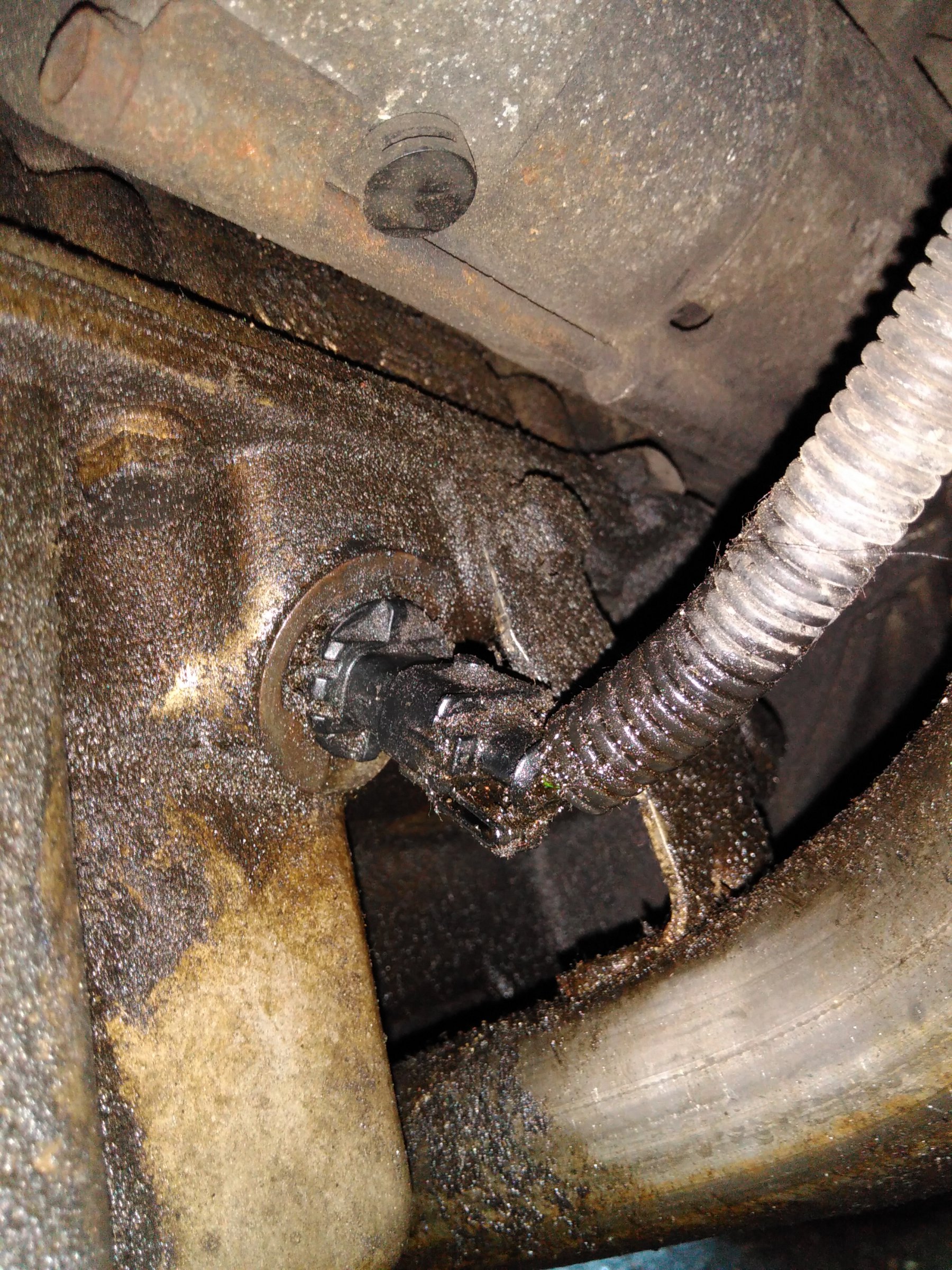

026.thumb.jpg.2b99d6e5aee99b8ee6c2d55badbbd4b1.jpg Moin Zusammen,
mein Saab 93 ll YS3F hinterlässt Öltropfen auf meiner Einfahrt wenn er länger steht, habe den Übeltäter auch schon gefunden, nur konnte ich ihn noch nicht genau identifizieren s. Bild...Öldruckschalter?
Bitte um Mithilfe.
Uff, immer schwierig mit Detailbildern ohne Übersichtsbild. Ist das hinten an der Ölwanne?
Das ist der Füllstandschalter.
Glaube aber das Öl kommt von weiter oben.
Mfg Martin
Mit Bremsenreiniger etwas sauber spritzen und dann schauen. Ist bei dem Modell immer noch der Öldruckschalter an der Stelle weiter oben am Block?
Mag sein dass du recht hast und das Öl von weiter oben kommt würde nur gerne ersteinmal den Sensor/Schalter ausschließen.
Füllstandschalter? Habe leider nichts dergleichen bei den Ersatzteilen gefunden.

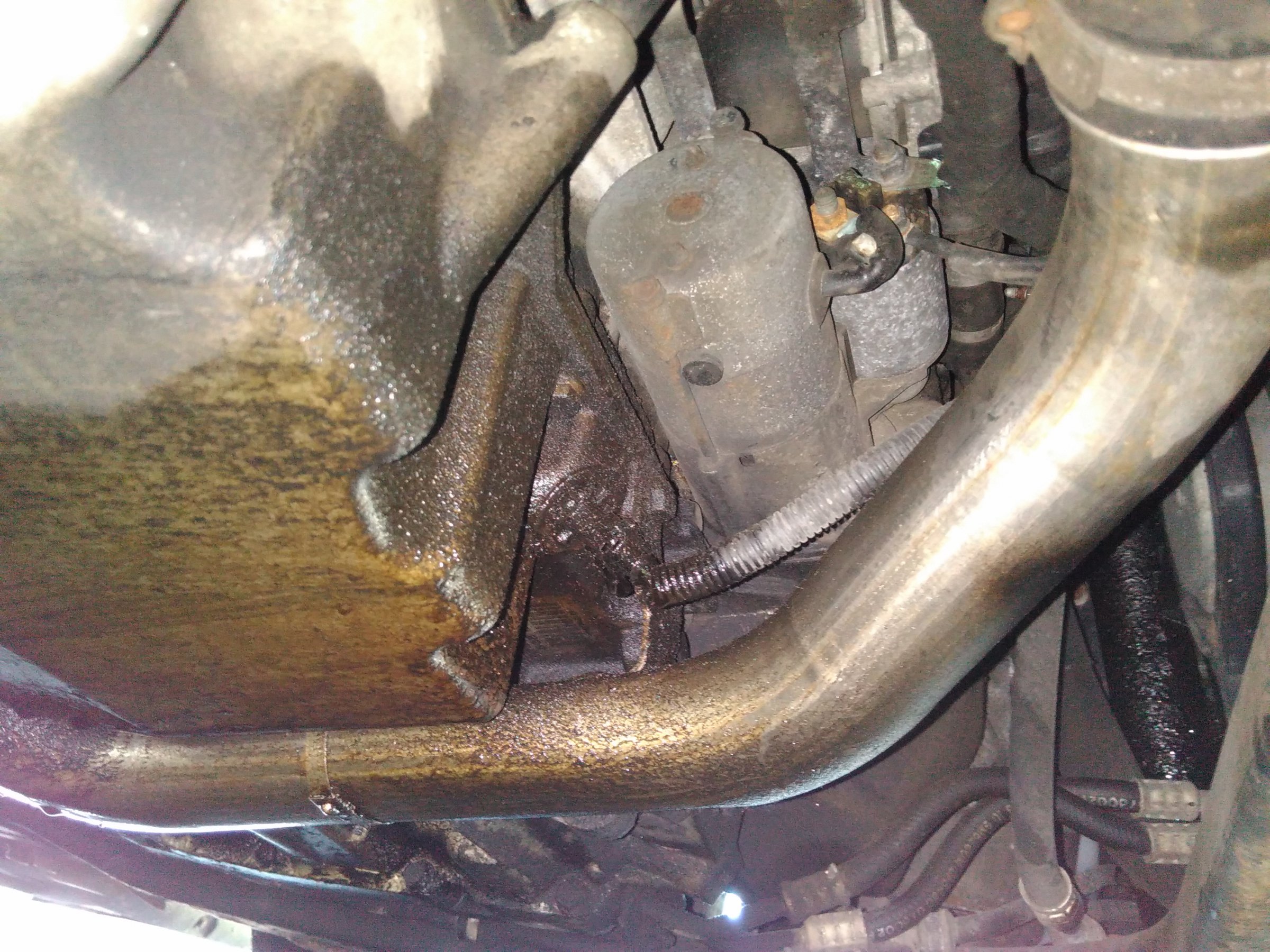

Habe hier auch nochmal ein Bild, dass vielleicht einwenig übersichtlicher ist.

Füllstandwächter oder wie er korrekt heißt müsste ich nachschauen.
Jedenfalls schreit er wenn das Öl einen gewissen Füllstand unterschreitet.
Aber wie [mention=2503]Flemming[/mention] schon richtig sagte, mal runterwaschen und dann öfter nachsehen.
Und greife oben mal unter die Servopumpe und Vakuumpumpe, das sind so die Hauptverdächtigen bei dem Motor.
Mfg Martin
Kannst du bitte mal den Motortyp nennen und in deinem Profil eintagen. Nicht 93 sondern 9-3 II. 93er haben schon lange eine H-Nummer.
ich würd sagen der Schlauch rechts unten im Bild, der Senkrecht nach oben geht ist auch verdächtig feucht...
Jap sieht sehr verdächtig nach Ölstandswächter aus. Problem ist dafür muss die Ölwanne runter. Stecker geht nur nach innen raus!!!
Müsste ein B207R sein, soweit mir bekannt haben nur die den Geber Motorölstand……

Das ist aber die Vorderseite des Motors, also kein Turbo in der nähe.
Ich weiß, auf diesen Detailbildern hat man keinen Überblick :top:
Mfg Martin
Mfg Martin
Okay das macht meine Theorie natürlich in einer gewissen Weise hinfällig :biggrin:
