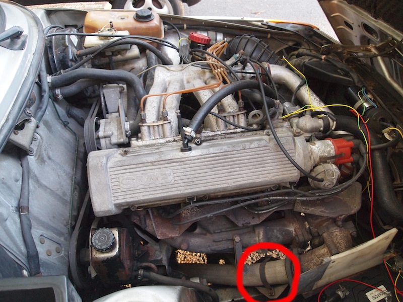

hab heute den Kühler gewechselt und auch das Aluflexrohr welches unter dem Turborohr liegt.
Hab aber nicht aufgepasst, wo das Aluflexrohr auf der rechten Seite unter dem Turbo angeschlossen ist.
Das alte hat sich mehr oder weniger selbst aufgelöst. Auf der linken Seite ist es in einem Flasche nahe dem Luftfilter eingesteckt.
Wer weiß Rat
Gruß Thomas

Hallo Klaus,
danke für den Tipp, aber es geht nicht um das Flexrohr an sich, das hab ich noch von meinem 99er gehabt, sondern wo es auf der rechten Seite befestigt wir!
Beim 99er Vergaser schiebtman es unter dem Krümmer in eine Art Steckplatz.
Da ich bei der Demontage am 900T8 nicht aufgepasst hab, sondern nur nach oben rausgezogen hab, weiß ich nicht wo es hier auf der rechten Seite hinkommt.
Habe von unten keinen Platz gesehen, der dafür vorgesehen ist.
Vielleicht fällt dir dazu etwas ein.
Gruß in die Runde
Da sollte am Flammrohr eine Halterung sein, hab' ich mal auf dem Bild markiert.
Da steckt unten (also leider nicht gut zu sehen) das Rohr drin. Ist m.E. einfach nur fest aufgesteckt, sind keine Schlauchschellen etc. dran.
