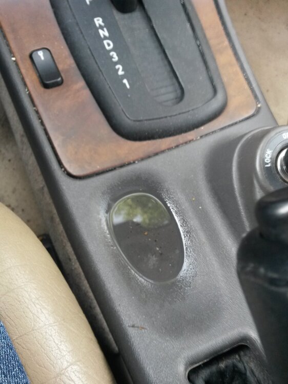

heute nach einem starken Gewitter, fand ich folgenden kleinen See:
tmp_3236-IMG_20160713_172053-1643715468.thumb.jpg.2c2615d5e9da71967c8fb22936c5c446.jpg
Da der Saab nach dem Gewitter 5h in der prallen Sonne stand, war alles am Himmel trocken. Trotz allem war mir klar, dass mir da keiner mal eben Wasser hingeschüttet hat, sondern es mit dem Schiebedach zusammenhängt.
