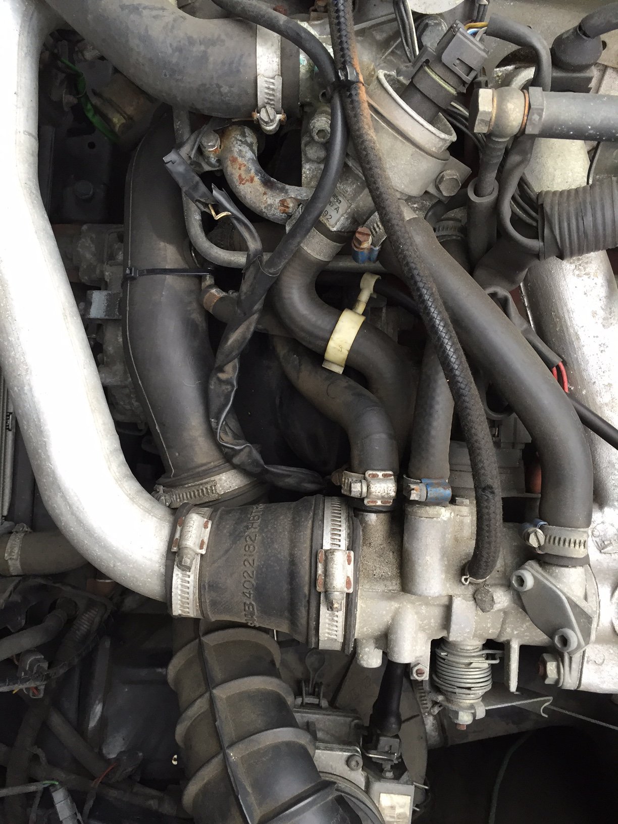

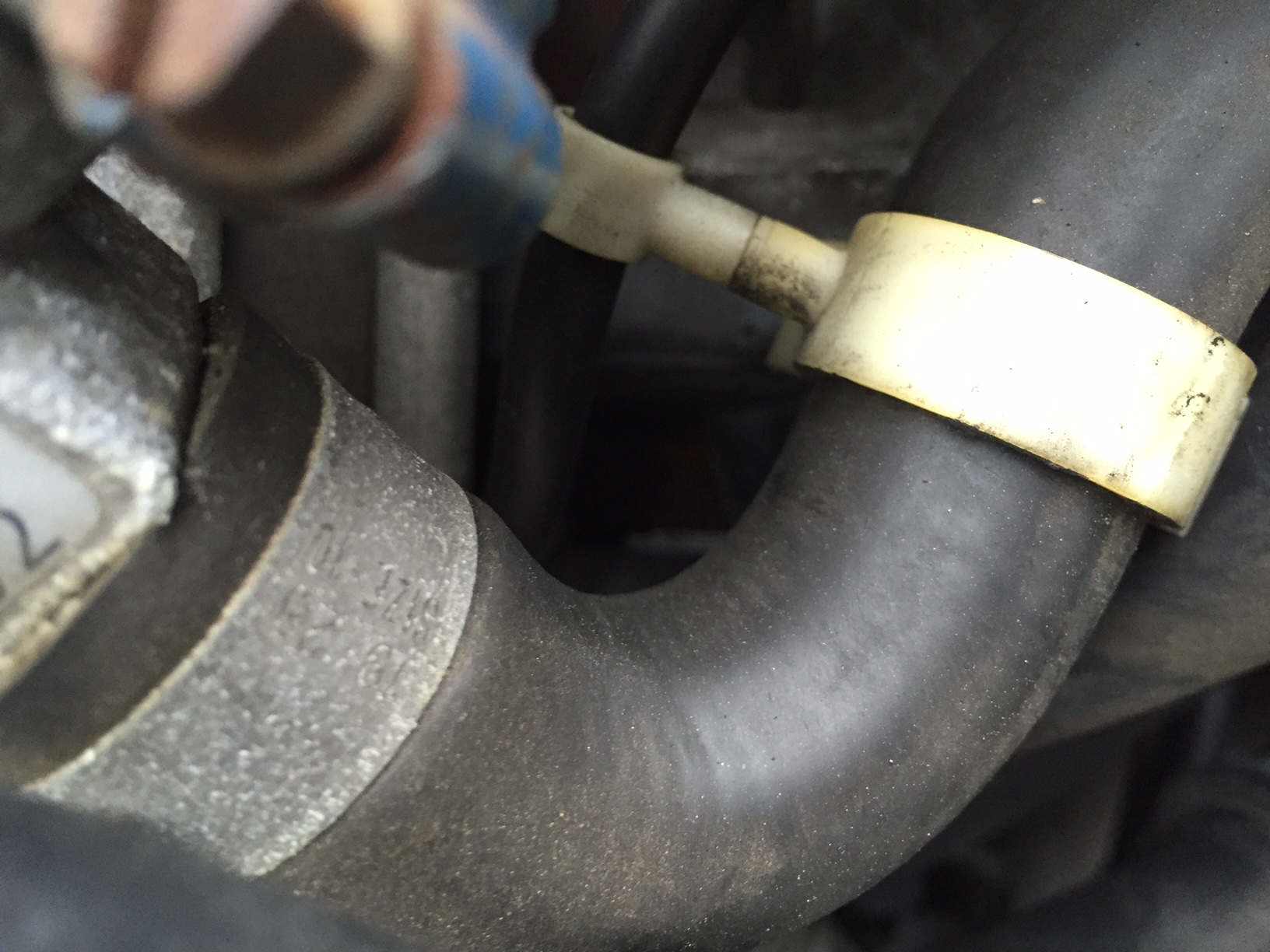

Habe heute bei meinem 92er Cabrio 141 PS Geräusche aus dem Bereich zwischen Kühler und Motor vernommen. Wenn man sich die Bilder anschaut, kommt das Geräuch unter der hellen Schelle , die man sehen kann. Es ist ein Klackern. Hatte gerade eine 70 km Überlandfahrt und das Geräusch ist mir vorher nicht aufgefallen....bin mir recht sicher. Man merkt keine Beienträchtigungen, außer das ch manchmal schon dachte, er hängt manchmal nicht ganz sauber am Gas, d.h. er ruckelt einen Hauch. Kupplung samt Nehmerzylinder usw gerade erst von Fachwerkstatt in HH machen lassen. Danke
Mach das Bild doch mal mit einer Taschenlampe.
So kann man unterhalb der Schelle nichts sehen.
Wenn der warme Motor im Leerlauf läuft, dann kann ja unterhalb der hellen Schelle etwas sehen was sich dreht....was ist das ?
Die Schwungscheibe. Vielleicht sitzt die Kunststoffabdeckung nicht richtig und schleift am Zahnkranz.
