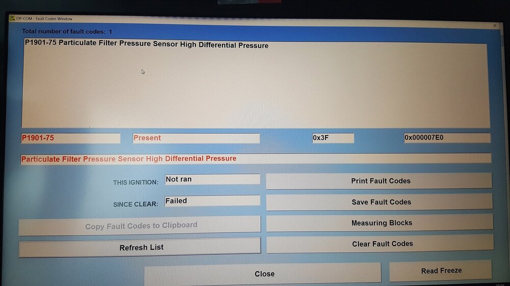

OBD Fehlercode P1901
Habe gestern nochmal ein paar Punkte kontrolliert.
AGR Ventil, Drallklappen und Drosselklappe funktionieren. Habe das AGR-Ventil auch nochmal ausgebaut. Nichts verstopft etc.

Habe eben mal meine Werte ausgelesen.
17°C Außentemperatur.
Motor kalt und nur im Leerlauf. Untere Werte zügig nach Motorstart aufgeschrieben.
Motor ist Z19DTH mit 150 PS, leider Hirsch-Tuning auf 175 PS.
Drehzahl: 850 U/min
berechnete Luftmasse: 45 Kg/h
Luftmassenmesser: 27 Kg/h
Ladelufttemperatur 26°C / 3,05 V
Barometrischer Druck: 101 KPa / 3,96 V
Ladedruck Sollwert: 104 KPa / 1,64 V
Ladedruck: 102 KPa / 1,64 V
Tastverhältnis Ladedruck Magnetventil: 73%
AGR Rückführung Sollwert: 100%
AGR Rückführung Tastverhältnis: 4%
Common Rail Kraftstoffdruck: 28,5 MPa
Differenzdruck DPF: -2 KPa / 0,41 V (kurzzeitig auf 2000 U/min: 0 KPa / 0,49 V)
Sättigung DPF : 64%

Also, hier nun meine Werte.
Motor ebenfalls kalt (wahrscheinlich allerdings etwas Restwärme, ca. 2h vorher abgestellt) und im Leerlauf.
Außentemperatur: 22°C
Drehzahl: 856 U/min
berechnete Luftmasse: 49 Kg/h
Luftmassenmesser: 24 Kg/h
Ladelufttemperatur 52°C / 1,95 V
Barometrischer Druck: 100 KPa / 3,94 V
Ladedruck: 100 KPa / 1,60 V
Tastverhältnis Ladedruck Magnetventil: 75%
Common Rail Kraftstoffdruck: 32,08 MPa
Differenzdruck DPF: 11 KPa / 0,98 V (kurzzeitig auf 2000 U/min: 25 KPa / 1,58 V)
Sättigung DPF : 24%
Denke, dass man die Werte sehr ähnlich und im Bereich der normalen Abweichungen/Schwankungen liegen.
AUßER die Werte für den DPF. Hier scheint tatsächlich ein deutlich höherer Wert vorzuliegen.

...Differenzdruck DPF: -2 KPa / 0,41 V (kurzzeitig auf 2000 U/min: 0 KPa / 0,49 V)
Sättigung DPF : 64%...
...Differenzdruck DPF: 11 KPa / 0,98 V (kurzzeitig auf 2000 U/min: 25 KPa / 1,58 V)
Sättigung DPF : 24%...
Mich wundert, dass bei [mention=3981]Sonic666[/mention] der Differenzdruck sehr viel geringer ist als bei [uSER=10101]*alien*[/uSER] aber die DPF-Sättigung fast dreimal höher. Ich hätte erwartet, dass die Sättigung aus den Differenzdruckwerten berechnet wird.
Immer noch nein. Wurde jetzt doch schon oft genug geschrieben wie es funktioniert, da muss man sich nichts (aus-)denken :frown:. Oder gibt es da anders lautende schriftliche Informationen zu?
Beladung/Sättigung wird vom Steuergerät berechnet. Was auch immer da eingeht, Kraftstoffmenge, Kennfeld und Drehzahl sind angegeben.
Der Differenzdrucksensor dient nur der Kontrolle/Diagnose und wird beim manuell angestoßenen Regenerieren zur Überwachung genutzt.
btw: Stand das hier schon?: Bei einer Fahrgestellnummer vor 51025614 soll der Diff-Drucksensor ausgetauscht werden soweit nicht schon geschehen.
Wie soll denn das gehen, eine negativer Druckabfall an einem Filter?

Die Sättigung wird errechnet aus verschiedenen Daten. Geschwindigkeit, Drehzahl, Verbrauch und vieles mehr.
Und das alles in Abhängigkeit voneinander.
Der Differenzdruck ist jedoch ein real gemessener Wert.
Er dient zur Überprüfung ob der errechnete Wert der Sättigung stimmen kann.
Wenn der Differenzdruck zu stark ansteigt (z.B. weil der DPF viel zu voll ist), obwohl der errechnete Wert aussagt das noch alles OK sein sollte, verhindert er trotzdem die Regeneration. Als Sicherungsmaßnahme sozusagen.
Übrigens, wenn ich kräftig auf die Tube drücke steigt der Differenzdruck meiner Karre auch stärker an.
So auf 12-15 KPa wenn ich noch richtig in Erinnerung habe. Aber 25 habe ich m.E. nicht. Schon gar nicht bei "nur" 2000 U/min.
Da der Sensor getauscht wurde, kann man darauf vertrauen, dass dessen Werte halbwegs korrekt sind.
Obwohl...
@ *alien*:
Hast du eigentlich die Adaptionswerte des alten Differenzdrucksensors genullt?
Im OP-COM "Differenzdrucksensor ersetzen" auswählen.
Zündung für ca. 20 sec. ausschalten und dann wieder an.
Dabei sollten die alten Lernwerte des Sensors genullt werden.
Ist nötig, da das neue Teil nicht wie das Alte "mitgealtert" ist und somit per se andere Werte anzeigen würde.
Danach eventuell noch die Fehlercodes (falls vorhanden) löschen.
Das löst zwar nicht unbedingt dein Druckproblem, aber immerhin.
Ich würde definitiv auch mal die Schläuche vom und zum Sensor tauschen.
Die sind einfach viel zu oft defekt, auch ohne sichtbare Schäden!
Und wenn das alles nicht hilft: kleines wieder verschließbares Loch vor dem DPF bohren und staunen was passiert;)
Wenn dann alles ziemlich ok ist weisst du das der DPF definitiv dicht ist.
