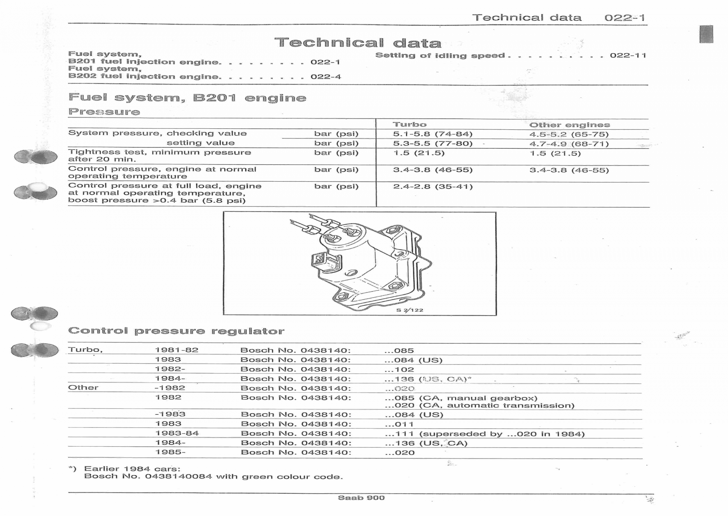

Kann mir jemand den Benzindruck und Steuerdruck vom 8 V Kat mit K-Jetronic bekannt geben oder hat jemand grad den Link zur Hand?
Ein Kumpel von mir hat Probleme und ich versuche mal die Fehler einzugrenzen.
Würde das schon helfen, wenn ich Dir in Band 2.3 den Abschnitt Benzindruck zum B 201 empfehle, zu finden in dem nicht erst seit heute verlinkten WHB vom griechischem Saab-Club? Hier ist er schon wieder mal:
WHB 901 gr
super, dann messen wir mal die Basics und tasten uns dann vor...
Ersten Fehler behoben, Warmlaufregler defekt
