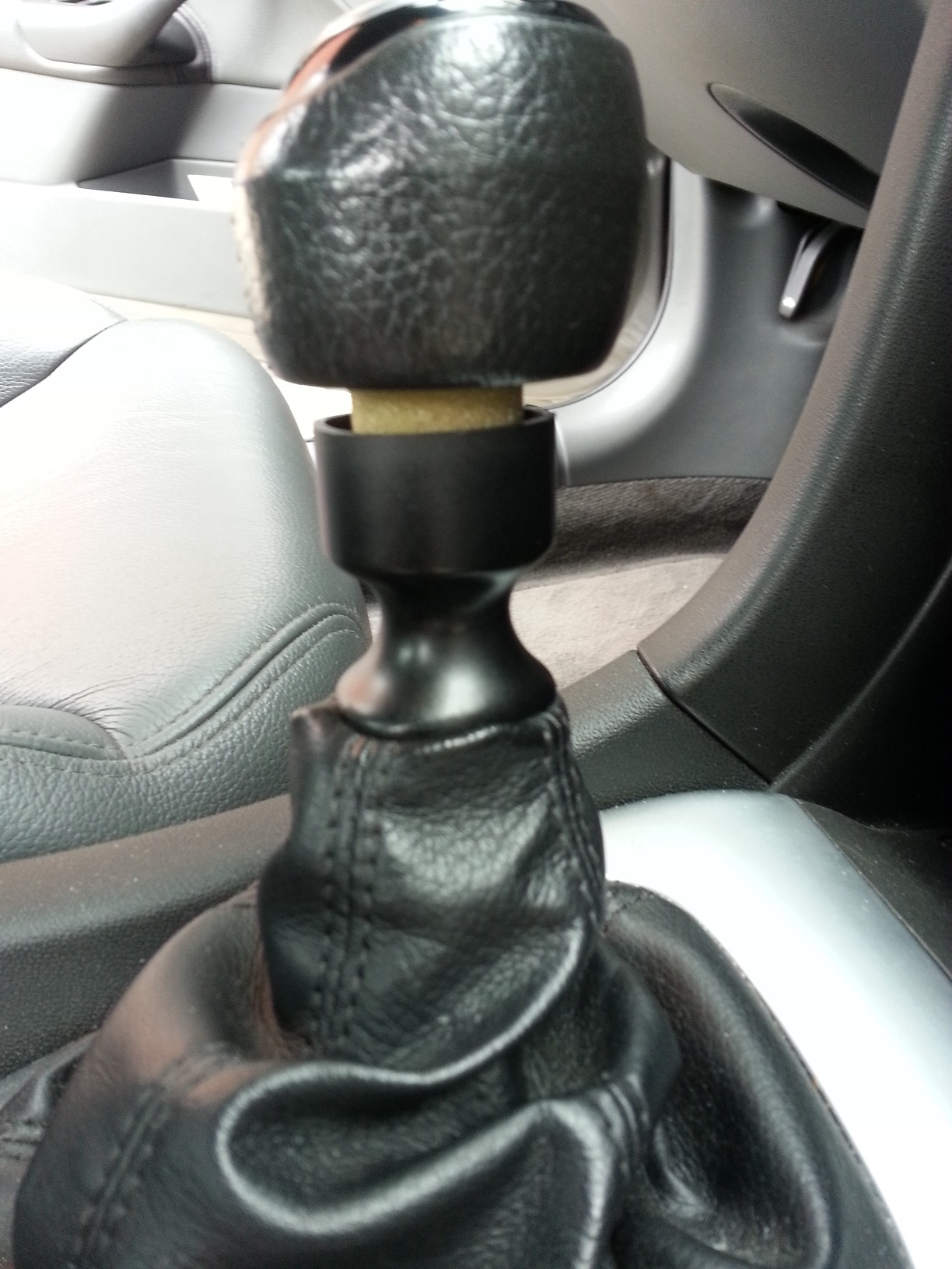

Der Schaltknopf flog heute mit lautem Plopp durch das Auto, unter den Sitz. Musste erstmal lachen. Na ja, er hält jetzt so halbwegs; Hat jemand das Problem schonmal gehabt, mit Sekundenkleber festkleben ? Und ggf. mit Gummihammer fest drauf hauen ? Das er richtig fest sitzt ?

Ist es normal das ca 3 bis 4 mm Abstand sind ? Zwischen dem unteren Teil des schaltknopfes und dem oberen Teil der Plastik (Leder ?) Manschette ?
Er lässt sich nicht komplett runterdruecken. Ich probiers morgen mit gummihammer. :-)

Hast Du mal ein Foto?
Ja habe ich, ich hänge es mal an. Der Abstand ist zu sehen, so ca 3-4 mm. lässt sich aber nicht fest aufdrücken, daher die Gummihammemethode :-)
also ggf mit mehr Gewalt, wollte halt vorsichtig sein.

Mit Gefühl gerade aufsetzen und dann einmal mit der flachen Hand drufgeklopft dann geht das schon……vorher natürlich drauf achten das das Schaltschema auch richtig ausgerichtet ist……
[mention=795]sonnyb6[/mention] : Auf Deinem Bild sitzt der Knauf nicht richtig drauf……nicht plan sondern verkantet……
Bearbeitet von brose
Und wenn der Knauf richtig sitzt befindet sich die untere Kante des Knaufes über der Hülse……wenn Du diese dann hochziehst stößt Du dann von unten an den Knauf……

denke auch das der Knauf verkantet ist. Also nochmal versuchen....er ging ja auch leicht runter:-)
Habe bei einen kleinen dünnen Blechstreifen eingelegt und den Knauf dann mit dem Gummihammer vorsichtig nach unten geklopft. Kleben finde ich nicht so gut, vlt muss er ja nochmal runter!
Andreas
Bei mir flog der Schaltknauf trotz Kleber alle paar Wochen wieder runter. Hab es wie Andreas gemacht. Aus einer Coladose einen dünnen Blechstreifen rausgeschnitten, in den Schaltknauf gelegt/gefaltet und dann mit sachtem Druck aufs Gestänge gedrückt. Hält.
