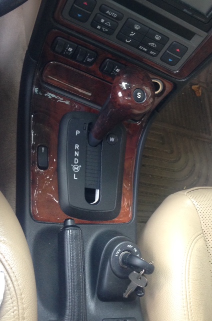

Ups Jalousie vom Wählhebel ist teilweise ab.
Halli Hallo,
bei 3 Tagen um die 35 Grad ist beim einparken ein Teil der "Jalousiene" verschwunden.
Ich nehme an es handelt sich um dieses Teil hier: http://www.skandix.de/de/fahrzeug-teile/kraftuebertragung/getriebe/automatikgetriebe/getriebebetaetigung/jalousie-waehlhebel-schwarz/1055342/
Wie tauscht man das? Muss ich zur meine vertrauten Saab Werkstatt ( leider weit weg ) oder kann es jeder tauschen?
Danke im voraus

Also mir was das mit dem Löten ein zu großer Aufwand.... Habe die Verblendung abgebaut, die Jalousie entfernt, am Ersatzteil seitlich in Höhe der Aussparung des Knaufs eingeschnitten, dann um den Hebel drumherum gemacht, den Schnitt mit einen kleinen Stoffstreifen von unten mit Sekundenkleber wieder geschlossen und die Jalousie reingefrimelt. Verblendung wieder drauf und fertig... Der Schnitt ist nicht zu sehen und alles hält stabil.....
