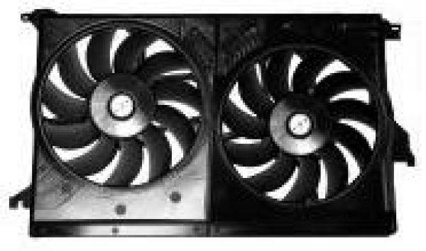

Aber wenn sich der 900 ng nicht total vom 9-3 unterscheidet, welchen Lüfter meinst du. Mach doch bitte auch davon ein Bild.
Oder ist bei dir dieser Zubehörlüfter verbaut

der Vollständigkeit halber

Wenn die Kupplung vom Kompressor einkuppelt und das Kühlgebläse (so die Saab-Bezeichnung für den großen Lüfter zwischen Hauptkühler und Motor) nicht startet, sonst aber normal funktioniert (wenn es dem Motor zu warm wird), dann wäre mal im DICE per Tech2 zu schauen, was da an Signalen vom Frostschutzthermostaten und vom dreistufigen Druckwächter ankommt.

psst ....hatte der 900II überhaupt 2 Gebläselüfter..;-)
war da nicht diese hübsche Zigarre (widerstand) am Gebläse Gestell, die dafür sorgte das der Lüfter nur schneller wurde.?
Laut Plan gibt es beide Varianten, ein- und zweistufig. Druckschalter ist aber nur für Anforderung das überhaupt der Lüfter läuft. Und Abschaltung des Kompressors bei Überdruck. Die Lüfterstufe müsste das DICE anhand der Motortemperatur machen.
PS: Ich hab mich geirrt, die zweite Stufe wird vom Druck im Klimakreis bei über 22bar aktiviert. Aber auch das erfolgt durch das DICE. Die erste Stufe wird bei überschreiten von 16,5bar aktiviert. Wenn wie bei den meisten nur das einstufige verbaut ist (keine Vorwiderstand am Kühler), dann gibt es nur die 16,5bar Stufe. Das ist unabhängig parallel zur Einschaltlogik die abhängig von der Motortemperatur ist.
