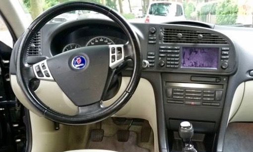

Habe bei Ebay Kleinanzeigen eine AERO gesehen der dort eine Blende hat. Kennt jemand diese TeileNr?
Mein nächster SAAB HÄNDLER ist in Dortmund und der sagt das es keine Blende gibt! Da sind immer Wechsler bzw Player verbaut worden.
Glaube ich nicht! Siehe Foto.
Hat jemand so eine Blende rumliegen?

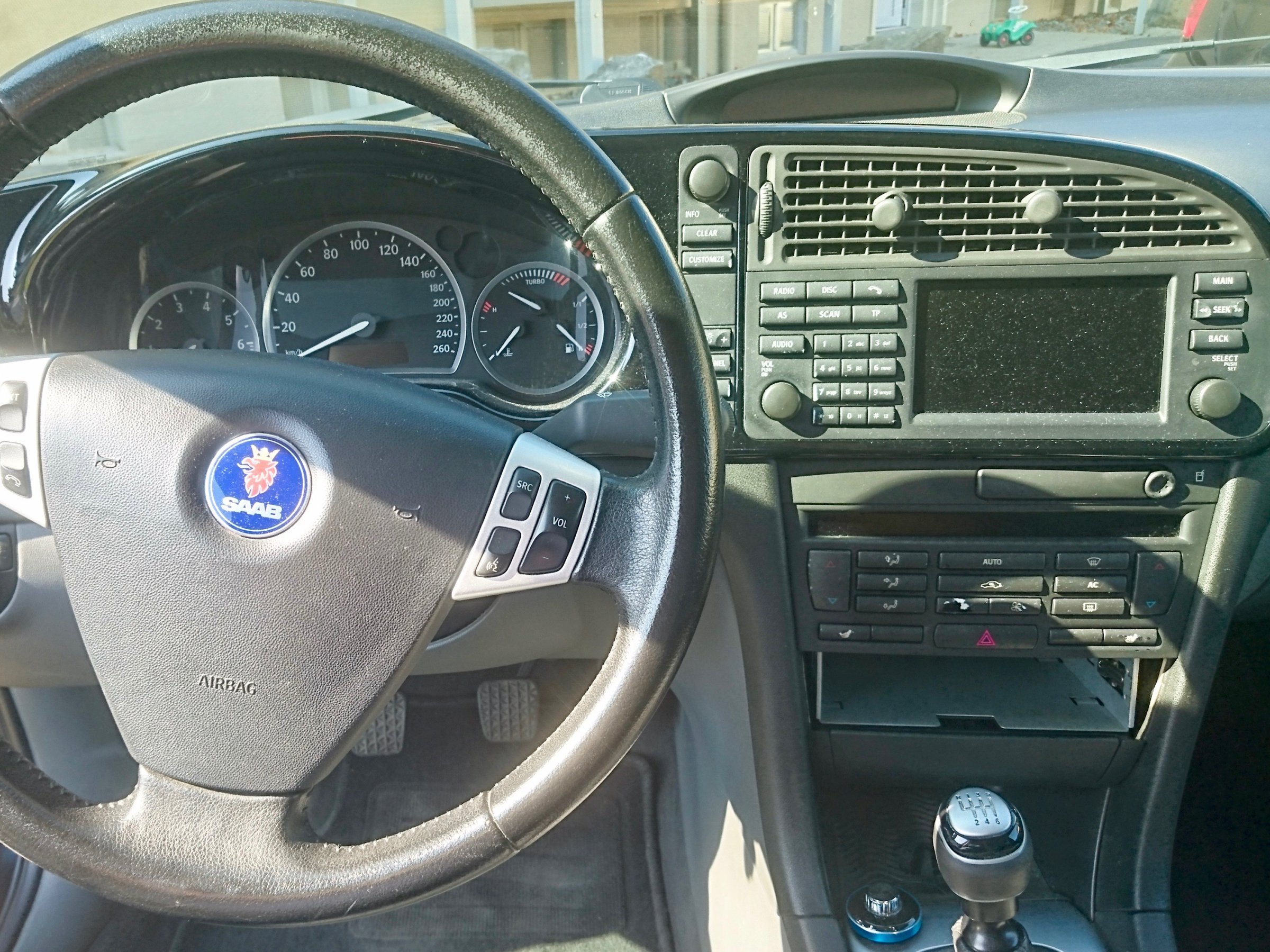

Hier meine Lücke.
Der blau, silber Knopf ist ein Bluetooth - Klinke Adapter der in den AUX Anschluß angeschlossen ist.
Musik und telefonieren ist darüber möglich.

der AUX Anschluss ist in der Mittelkonsole.
Wenn du dir das Bild etwas weiter oben, das mit dem Loch anstelle des CD Wechslers anschaust. Guck mal am Schaltknauf da ist ein Drehregler (blau/Silber) das ist der Bluetooth auf Klinke Adapter. Dieser ist an meinem AUX Anschluss angeschlossen.
Mit dem Tech2 brauchst du nichts machen.
