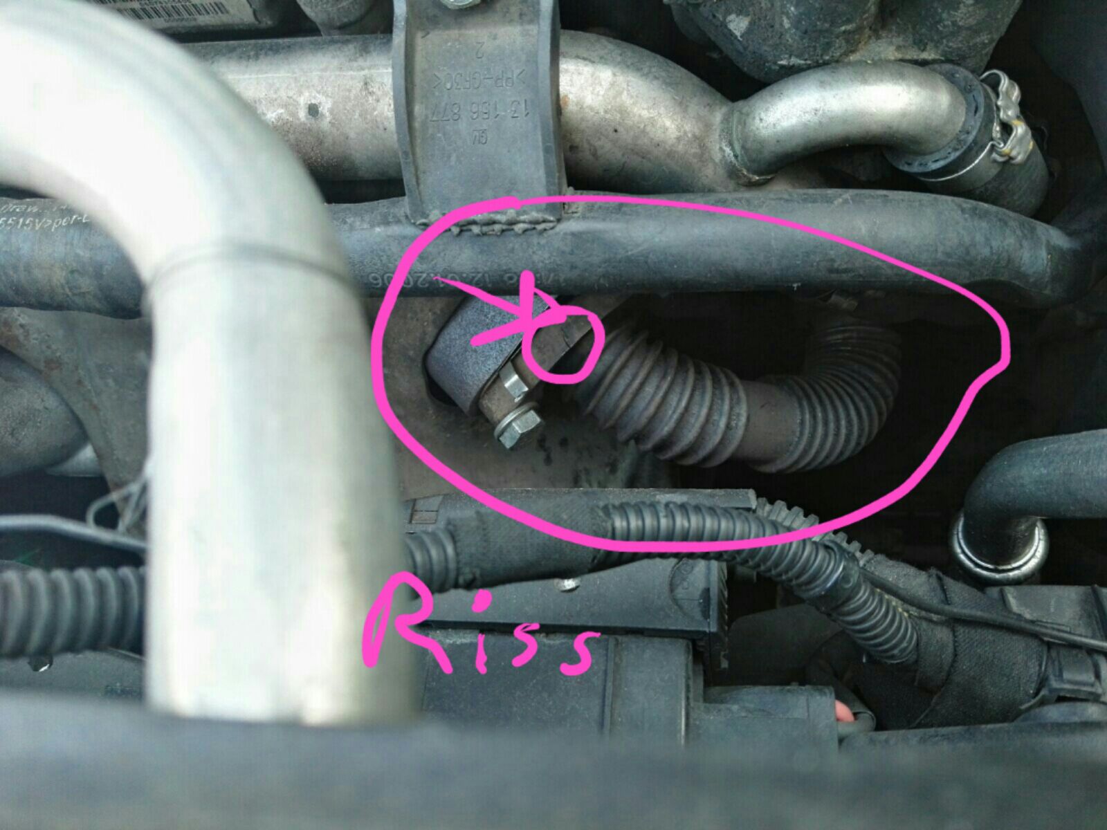

Moin, wo bekomme ich das Metalrohr was vom Turbolader zum AGR-Ventil geht zukaufen. Und bekomme ich das allein getauscht?
Das abgebildete Rohr benötige ich. Das Problem sieht man ja.IMG-20160913-WA0001.thumb.jpg.d708818161588e8ba5fbc156d4a24098.jpg
Kapituliere gerade. Hab in deinem kleine Bildauschnitt wohl die Orientierung verloren. Melde mich später noch mal.
So, hast du einen Z19DTH?
Ist es dann das Rohr 1A in http://www.jimellissaabparts.com/showAssembly.aspx?ukey_product=3601829&ukey_assembly=470091 ?
Da wäre der Preis ungemütlich wenn es da keine Gleichteilequelle gibt: http://www.schwedenteile.de/rohr-fuer-saab-original-ersatzteil-oe-nr-55202704-p-37377.html
Ich würde aber dort anrufen und die VIN durchgeben und die entscheiden lassen, ob das Teil passt. Denn die Zuordnung nach Baujahren ist etwas merkwürdig, danach hat es das Teil einzeln nur 2006 gegeben. Kannst mir deine VIN auch per PN schicken.
Dazu dann noch die Dichtung zum Turbo: 2005 => 55186600, 2006 => 93179089, 2007-10 => 55186600

PS: Deinem Bild nach war ich erst bei der Nr 7 gelandet: http://www.jimellissaabparts.com/showAssembly.aspx?ukey_product=3621568&ukey_assembly=409866
Da ist der ganze aus #2 aber billiger, wenn er denn passt.

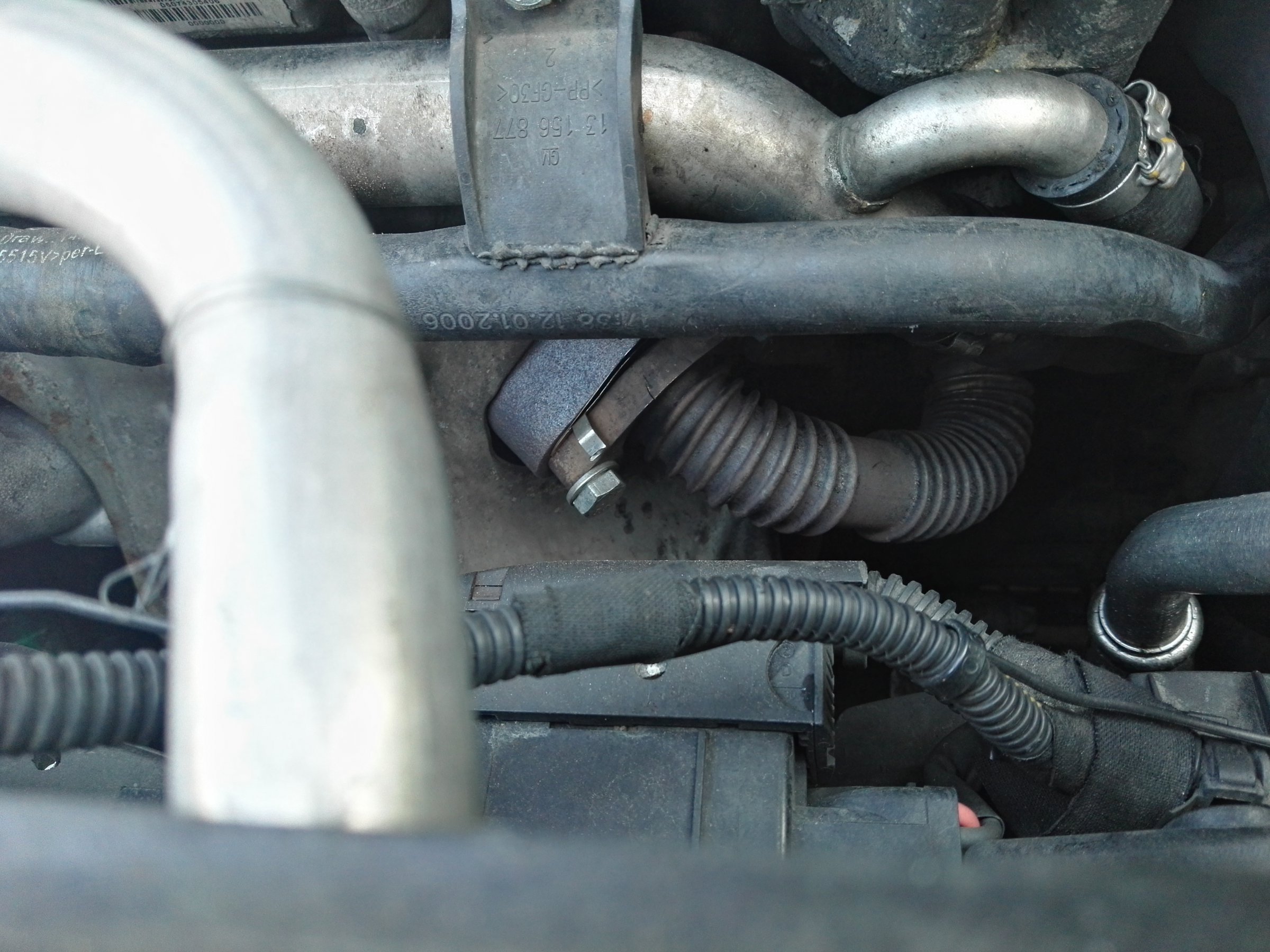

Habe das gleiche Problem. Bild spare ich mir an dieser Stelle, sieht aus wie in #1

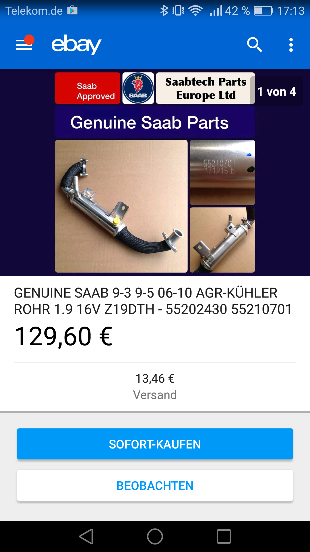

Passt 55202704 ? Gab hier keine Rückmeldung durch TE. Laut daparto nicht. Ich fahre einen 2005er Z19DTH
In der Bucht gibt es das Rohr 55202704 aus Schinezien.
Lieferzeit 2 W-3Wochen für 32,-€.
Das Rohr passt.
Danke, das hatte ich auch gefunden. Aber die Teilenummer ist (z.B. bei Daparto) nicht für den Saab 9-3II. Daher meine Frage ob es passt. Bei der chinesischen Angabe bin ich skeptisch :rolleyes:.
Hast du nachgeschaut ob es passt (Teilenummer) oder selbst schon benötigt?
