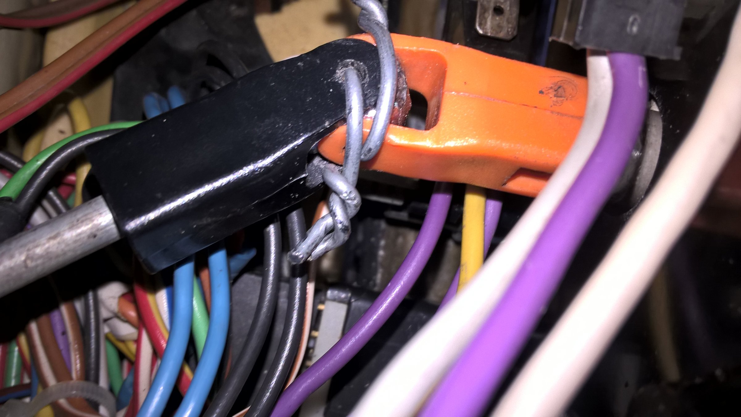

WP_20160906_20_19_24_Pro.thumb.jpg.1edd67117a558324011a335233cd3588.jpg kurze Verständnis Frage: nachdem bei meiner Heizung ein Kardanwürfel der Welle defekt war musste ich diese reparieren und habe festgestellt, dass am Regelventil (siehe Anhang) es scheinbar kein Endanschlag gibt; soll heißen man kann es ohne Anschlag beliebig oft drehen. Ist dieses Verhalten normal?
wenn ich mich recht erinnere ist das so i.O.
Der Anschlag ist durch den Drehknopf in der Armaturentafel gegeben und die Position des Ventils dann durch die Flanken auf der Welle..
Die Zahnstange des Heizungsventils hat einen Anschlag und der Drehknopf für die Temperatureinstellung auch.
Da hatte ich wohl noch das ganz alte Modell des Ventils vor Augen. Das konnte man 360° drehen, und wurde dann im Alter schwergängig so dass die Welle (der Kardan) abgeschert ist.
Das mit dem "soll heißen man kann es ohne Anschlag beliebig oft drehen" würde auf die alte Ausführung hindeuten, was ja beim 8V Tu gut sein kann .
Könnte man durch Ausmessen der Kardanstange herausfinden. Die alten waren ein paar mm länger… (Maße habe ich nicht parat, aber von beiden Exemplaren noch massenhaft im Karton)
Ob es das Alte oder das neue Ventil ist könnte man mit einem kurzen Blick klären. Dem Foto nach ist ja schon alles soweit freigelegt. Das Alte ist eine Metallausführung (Rohre sind gut zu sehen) das Neue ist aus Kunststoff. Sollte die Welle abgeschert sein weil das Ventil schwergängig ist, und es die alte Ausführung sein, was ich vermute, würde ich das Ventil ersetzen. Mir ist keine dauerhafte Lösung bekannt entweder das Ventil wieder leichtgängig zu bekommen, oder die Welle so zu verstärken dass sie die aufzubringenden Kräfte dauerhaft aushält.

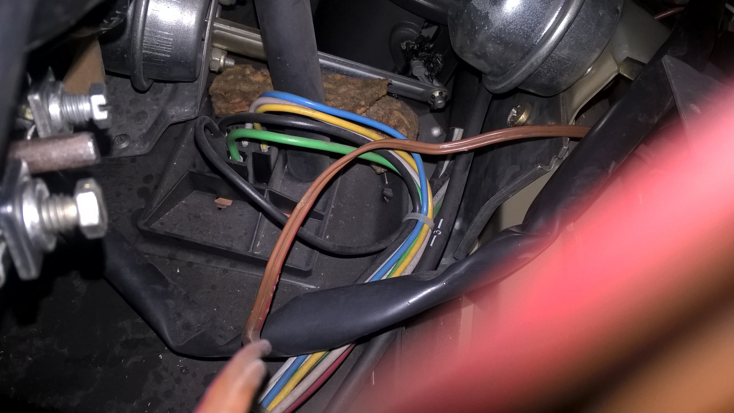

hab die Kardanklötzchen rausgeschmissen und durch Stahlwürfel ersetzt. Nach Test noch entschärft und umwickeltWP_20160908_14_56_25_Pro.thumb.jpg.efb344a363dfe9d8a08024017ef2a9f1.jpg
Wenn's hält okay. Aussehen tut's nach Murks.
Schrauben gingen nicht....funxt aber und an den originalen Würfel waren die Zapfen ab
