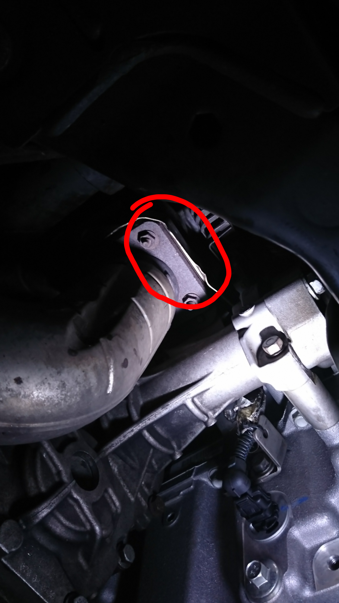

So, des Rätsels Lösung ist gefunden. Gerade war ich beim Bekannten, der mich inkl. TX mit der Hebebühne hochgezogen hat. Er hat, während ich einige Gasstöße abgegeben habe ganz genau hingeschaut. Das war auch nötig. asdf
sketch-1481039492385.thumb.png.e9ba82547ddb20b0450c708eb707d378.png sketch-1481039540868.thumb.png.6a8e1d55b2942bf5c376e9f23e4544d6.png
Das kleine Blech am Hosenrohr ist der Übeltäter. Direkt am Ausgleichsgetriebe des Allrads kommt es von oben.
Er hat jetzt ein bisschen daran rum gebogen. Auf dem Heimweg war nichts mehr zu hören. :biggrin: Wird wahrscheinlich nicht die endgültige Lösung sein. Sollte es nochmal auftreten, werden wir bei abgekühlter Abgasanlage gucken was da genau los ist.
