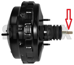

[ATTACH]118329[/ATTACH]
Dass es unterschiedliche Ausführungen gibt, weiß ich. Im Angebot des falschen BKV stand die für mein Fahrzeug passende OE Nr. und mehrfach der Hinweis, dass der ab 08/01 passen soll. Ich hab mich dann natürlich drauf verlassen, die BKV nicht miteinander verglichen und den neuen eingebaut... Regulieren hilft da gar nix, die unterscheiden sich wirklich deutlich.
bin im Bilde.......regulieren auch nur für den Fall das es NUR wie von Dir beschrieben an einer unterschiedlichen Stangenlänge liegt.
