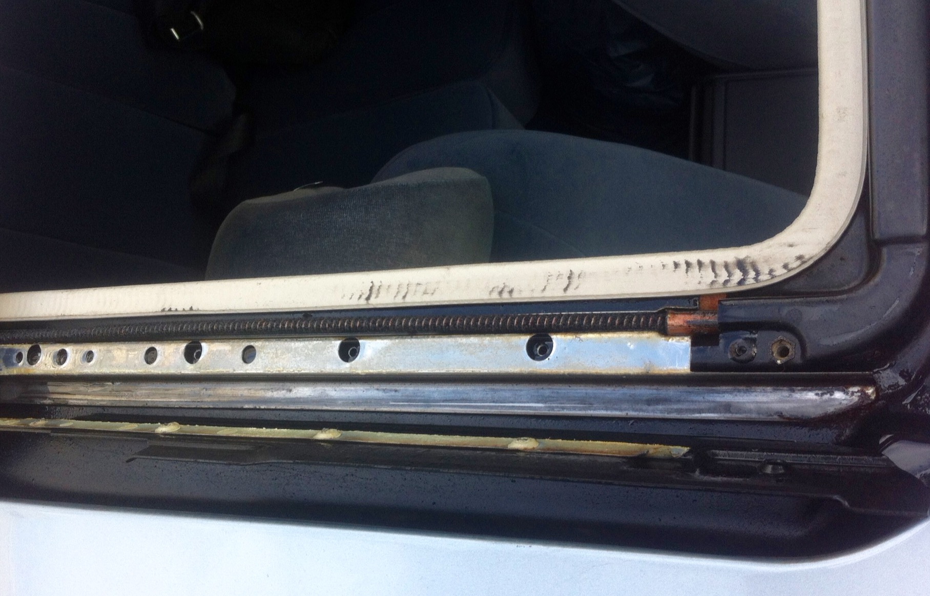

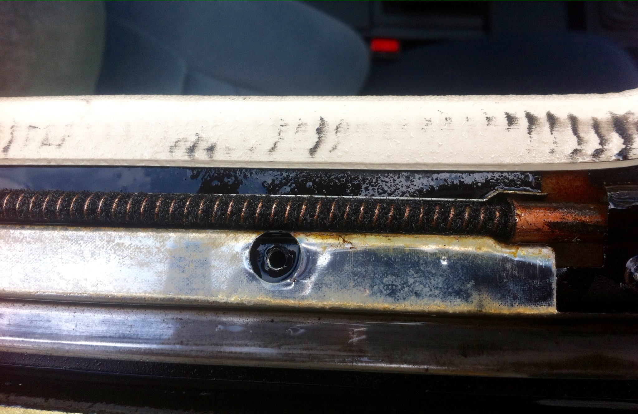

Ich habe mal die Schienen gefettet und dann beim Anblick der "Schneckenwelle", mit der das SD wohl nach vorn und hinten bewegt wird, schon gefragt ob die so aussehen soll wie auf den beigefügten Bildern, sprich in jeder der Windungen war so eine graue Masse, die sich auch kaum entfernen liess.
Kam das schon so ab Werk aus Trollhättan, oder ist es der gesammelte Schmodder der Jahre (und somit möglicherweise die Ursache für den Motor-Exitus?)

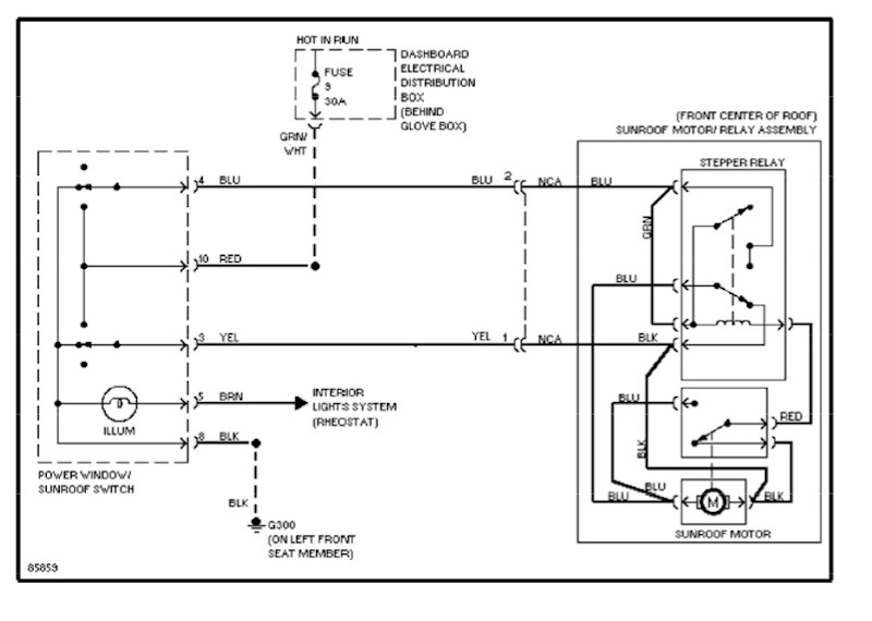

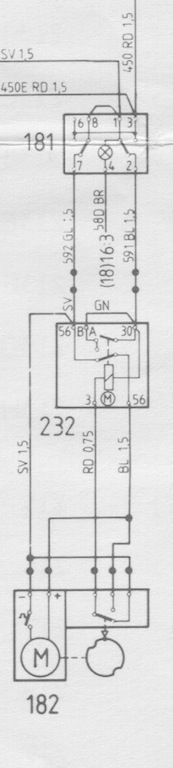

Sieht im Schaltplan schon mal gleich aus…
sd1.thumb.jpg.d00b5acef5656ae0f9d27da4baab9825.jpg sd2.jpg.bf5406987f8240cce8b5d70f26eaf95d.jpg
