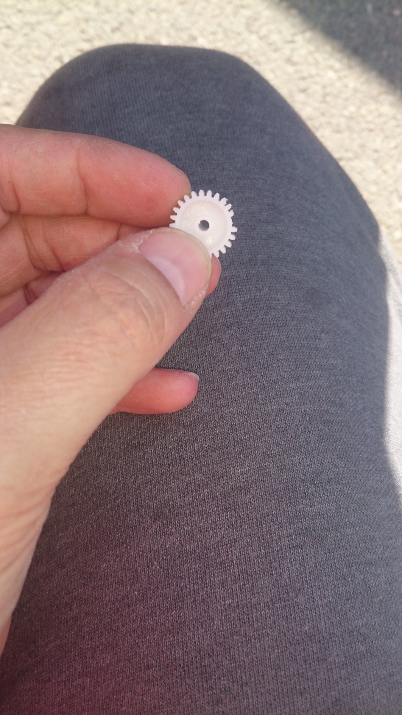

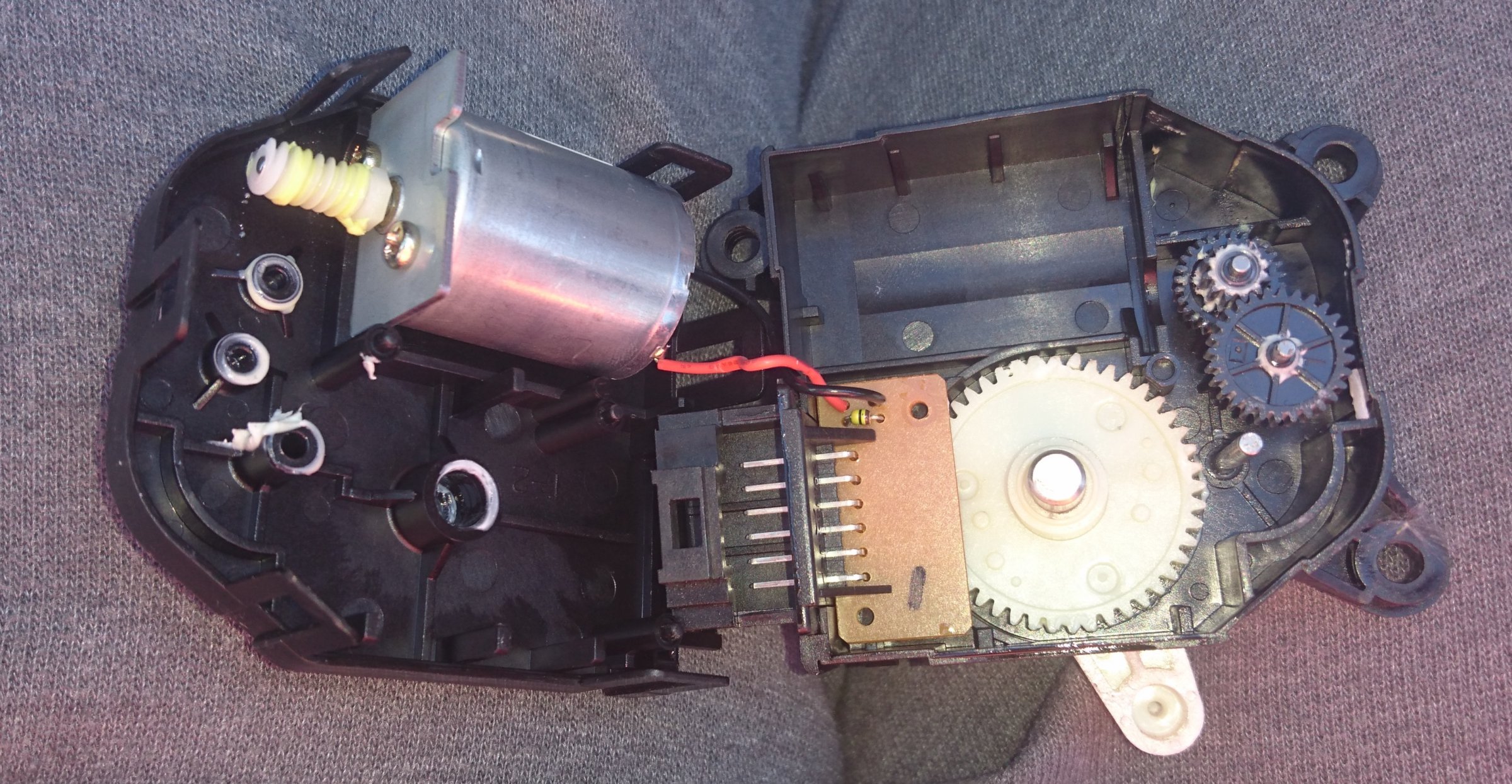

Der kleine Kasten ganz oben, der die Umluftklappe bedient wurde von mir zerlegt und siehe da?
Dort war ein kleines Zahnrad drin was einen Zahn verloren hat.
Dieses Zahnrad gebe ich Dienstag mal unserem Modelbauer auf der Firma damit er mir ein neues anfertigt.

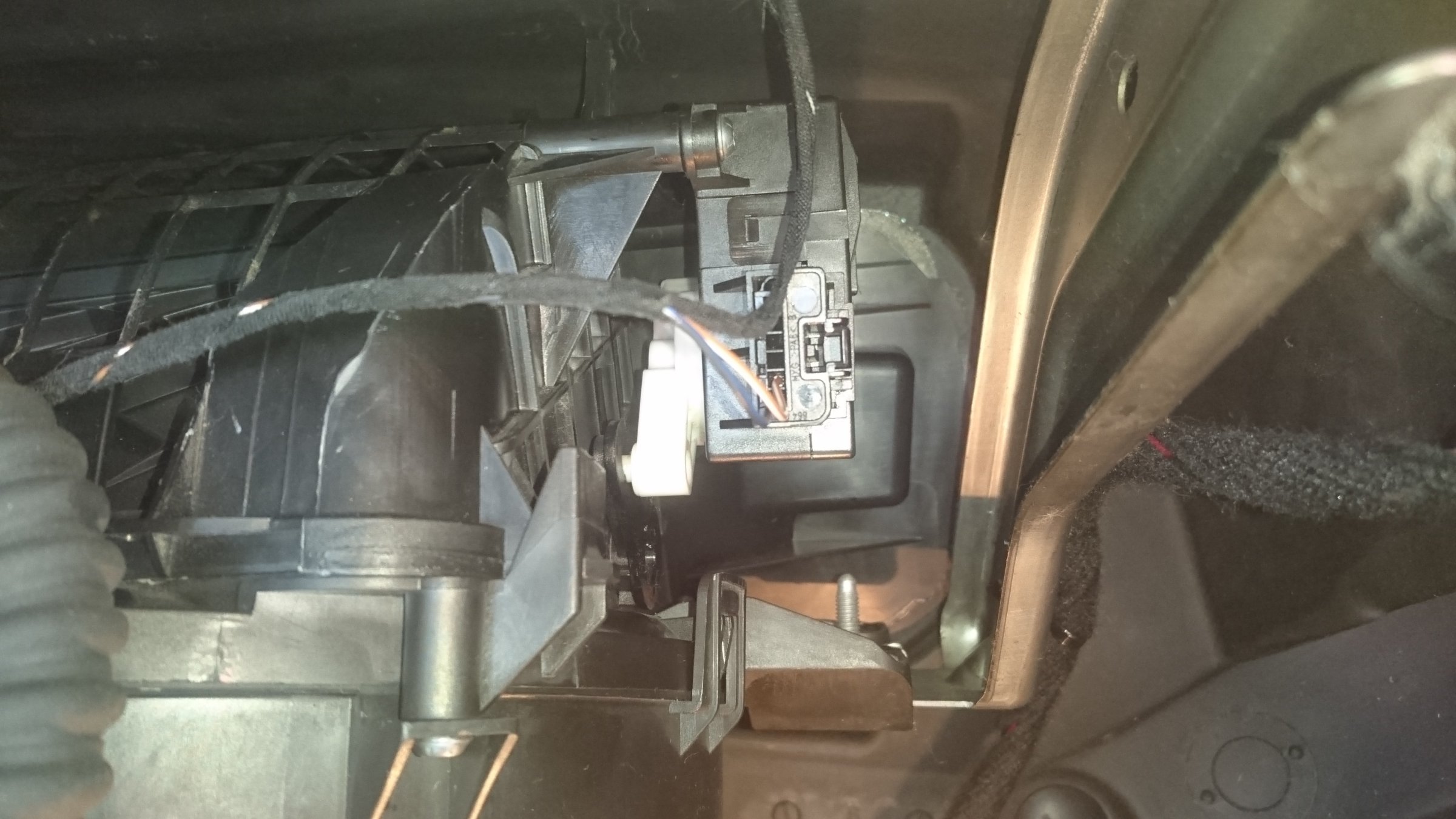

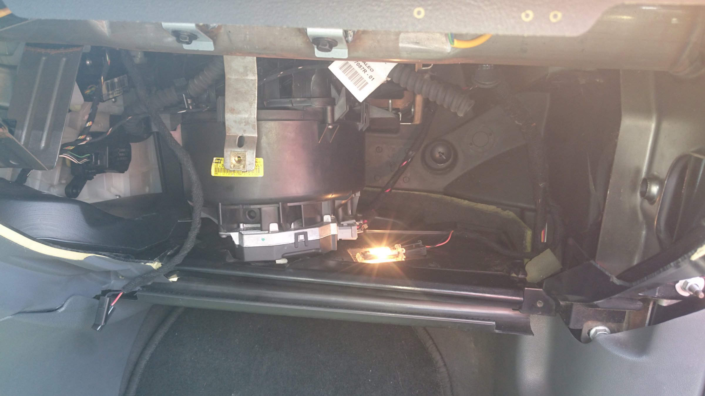

Handschuhfach ist ausgebaut.
Rechts oben ist der Antrieb für die Umluftklappe.

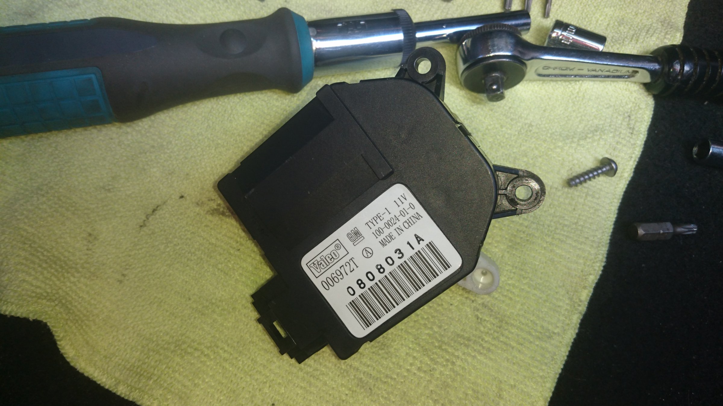

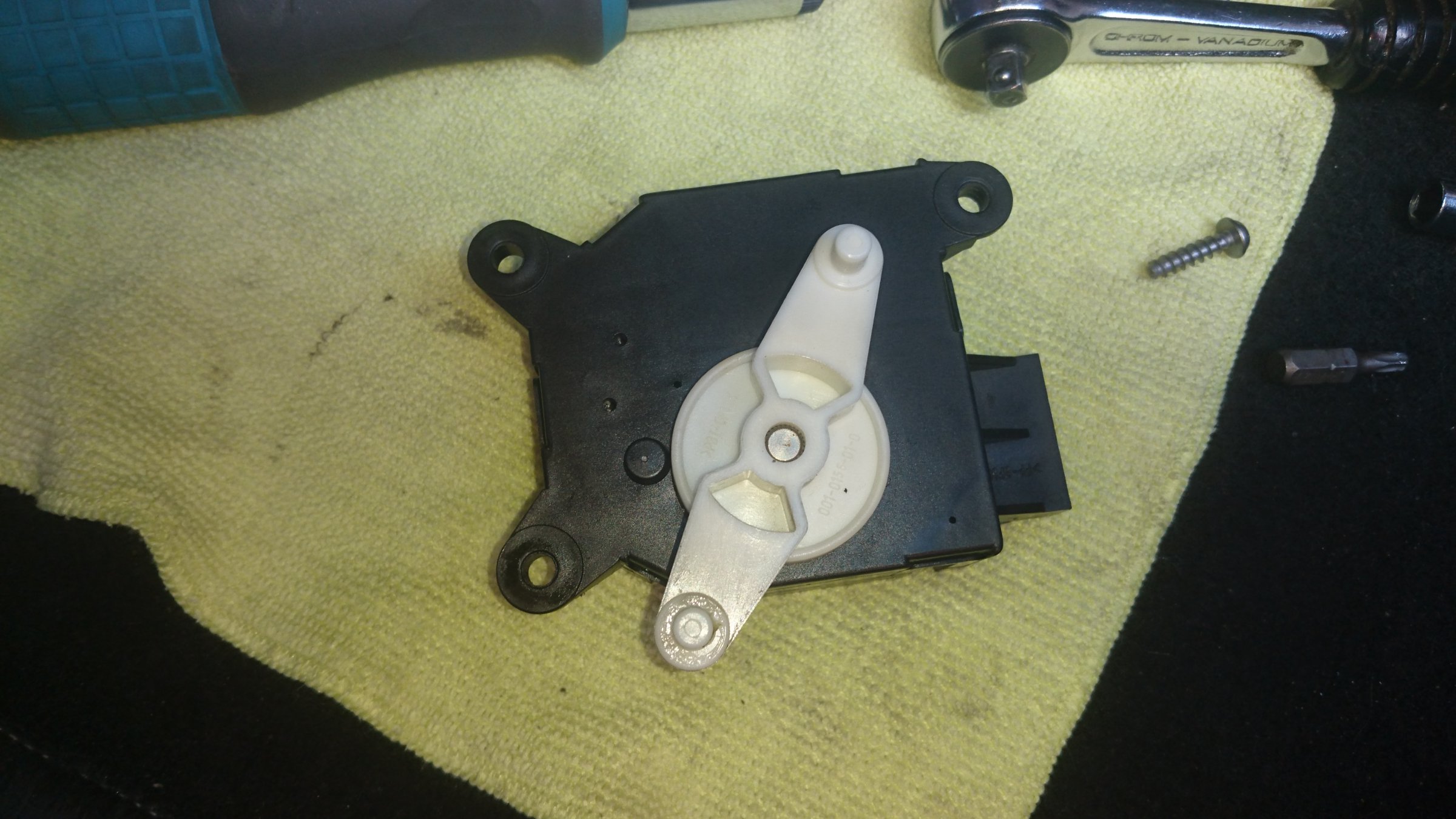

DSC_0527.thumb.JPG.36f505a0e84eb20f69e1faca7c06b8b8.JPG DSC_0526.thumb.JPG.ef7e1921932403a72c2a9ee9b2648000.JPG
Antrieb von beiden Seiten.
Dieser Kasten ist mit zwei Schrauben TX20 befestigt.
Es ist nicht wirklich schön den abzuschrauben aber besser als ihn wieder anzuschrauben.
DSC_0529.thumb.JPG.42557a10b2695af2fc80f2b74076061a.JPG DSC_0530.thumb.JPG.3ffd360411b329f49d12afa1b8b7d214.JPG
Den Übeltäter ausgetauscht und wieder einbauen.
