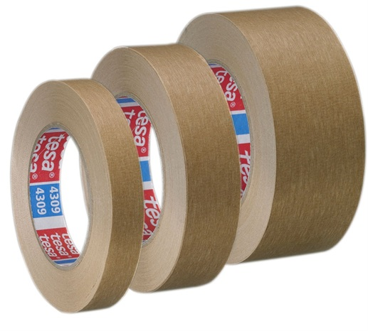

Tipp: vorher weiträumig um den Türgriff mit zB
abkleben um zerschrammen des Lack zu vermeiden.
