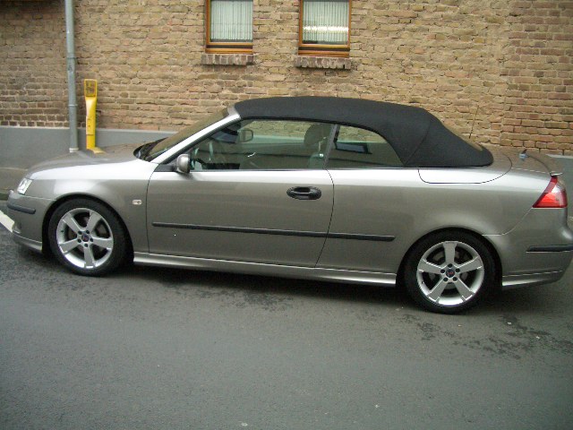

Ich hab die obige 5-Spoke in 17" auch auf dem 9-3 Cabrio im Winter mit 225x45R17, das passt schon mit der ET 49, da es 7" breite Felgen sind. Die 7.5" haben dann die 41er ET und sollten mit 235x45R17 kombiniert werden. Wer keine COC mehr hat, so wie ich zum Beispiel keine zum Fahrzeug bekommen hat (oder ich finde sie nicht mehr :-) ): ich war wegen den aktuellen ALU81 für den Sommer in 17x7.5" mal beim TÜV in Berlin, da im Fahrzeugschein nur eine Radgröße eingetragen war und das nicht einmal die aktuelle war. Dort wurde mir ein Blättchen kostenlos ausgedruckt, welche Rad-Reifenkombinationen denn zu meinem Fahrzeug passen würden und seine Aussage war dann auch: steht da irgendwo auf der Felge Saab drauf, dann passt das schon.
Ansonsten hilft die Datenbank für Räder immer weiter. Dort ist die 5-Spoke auch auf 9-3 sowie auch auf 9-5 zu sehen.
