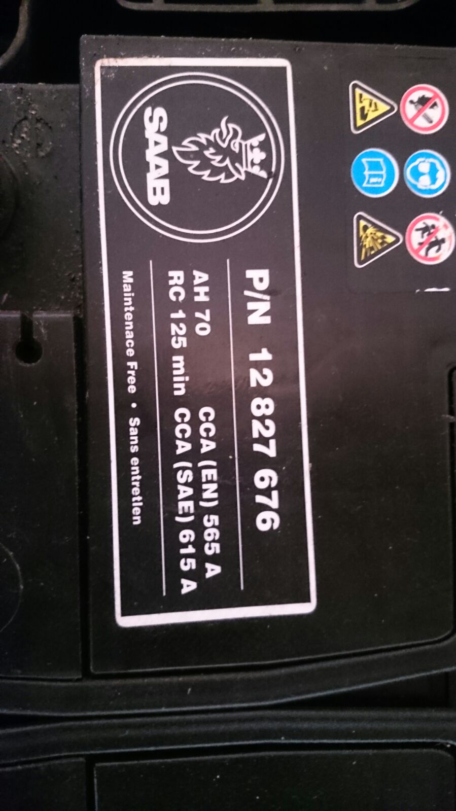

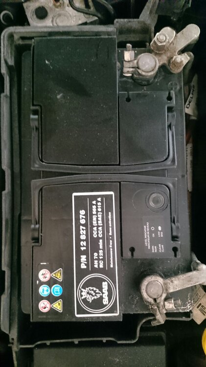

Es geht um Hendriks Esid - richtig? Starterspannung bei unseren V6 10,8 - Zustand 13,6 - hier ändert sich der Wert nicht - Alter der Batterie 2008
ja genau. Esid2. Dann werd ich erstmal ne neue Batterie probieren. Weiß jemand was es sein muß/soll? Ist def nicht die originale.
Schaue morgen in die Garage
Das wäre sehr nett von euch :biggrin: Danke!
ich hab 60 drin. War wohl auch kein Problem :-) bis jetzt
Du fährst auch keinen Diesel :D
Danke für eure Rückmeldungen - die Batterie ist definitiv Schrott.
Zu mehr ist meine Garage noch nicht gekommen (Winterreifen-Saison-Stress) :rolleyes:
