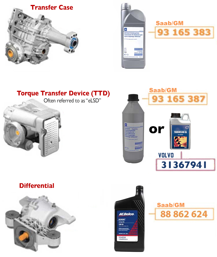

Moin moin,
Bei mir ist es nun auch soweit, die drei Flüssigkeiten müssen gewechselt werden.
Welche drei Öle brauche ich denn dazu?
Ist es denn empfehlenswert, alle Öle zu wechseln?
Was haltet ihr von diesem Set?

Die im Angebot aufgeführten Öle kannst Du in Deutschland auch günstiger kaufen, Du musst bedenken das auf den Versand aus UK noch Zoll und Mehrwertsteuer dazu kommen kann.
Welche Öle wären das? Und für welches „System“, also vorne, hinten Pumpe?
