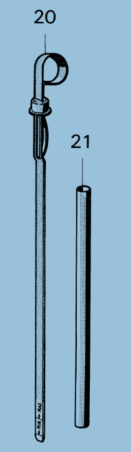

dipstick.PNG.4b0cb2d1acc6dd7ebd163ec9450f5788.PNG Das Röhrchen wird "metallisch dichtend" eingesetzt sein.
Am unteren Ende mit einem konischen Werkzeug ( Körner o.ä. ) etwas weiten und einpressen.
Eine Dichtung ist im Et-Katalog nicht erwähnt.
Das finde ich eine gute Idee und verschwinde mal eben in den Keller.
