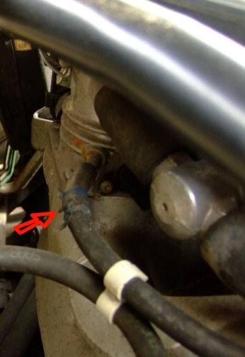

Damit kämen wir zu einem anderen Verdächtigen, der hier noch gar nicht erwähnt wurde und der bei meinem eine hartnäckige CE (allerdings ohne Fahrbarkeitsprobleme) verursachte: das Tankentlüftungsventil, Code P0171, P1172. Bei meinem war es letztlich das Ventil selbst, aber der Schlauch, der von dort an die DK geht, reißt gerne ganz fies an der Unterseite des Gummiverbindungsstücks an den Federschellen auf, was nur mit anfassen und nicht mit ansehen zu erkennen ist! Bist du also ganz sicher, dass der Schlauch, der in FR rechts schräg von hinten zur DK führt, wirklich heil ist?!

[ATTACH]120930[/ATTACH]
Top Kandidat, dachte ich dran, zumal im Stand okay nur Anfahren bzw Stadtverkehr zu Prob führt.
Doch TE schrieb von der Werkstatt die in dem Bereich alles ern. bzw begutachtet hatte......:confused::confused:
Ja, ich neige ja auch dazu, zu glauben, dass es so ist, wenn da steht: Schläuche i.O. Aber du weißt ja, wenn man gerade diesen Schlauch nicht anfasst und biegt, übersieht man den Riss - von oben sah bei meinem auch alles fein aus.

Genau der Schlauch wurde in der Werkstatt geflickt, als er die neue Kappe bekommen hat. Und die haben den auch ziemlich weitläufig mit Gewebe überzogen. Ich werde jetzt nochmal runter gehen und schauen ob der nicht evtl. irgendwo weiter unten noch einen Riss hat. Sollte aber das Ventil defekt sein, kann man das testen und vor allem wie ?:rolleyes:

naja ein anderes stück schlauch aufstecken u verschließen.
Den neuen Schlauch u das Ventil so hängen lassen u Probefahrt.
Ich konnte jetzt nichts erkennen am Schlauch. Habe ihn auch hin und her gebogen: Keine Risse oder ähnliches erkennbar.

Wenn du den DK-Anschluss zugestöpselt hast: normal. Also besser. :smile:
Außerdem kannst du folgende Zustände testen: bei kaltem Motor muss das Ventil geschlossen sein - wenn du also an dem bewußten Schlauch saugst, darf kein Durchgang sein. Bei warmem Motor muss das Ventil alle 8 Minuten für 1 Minute arbeiten, d.h. merklich vibrieren. Ob es Einfluss auf den Motorlauf hat, wenn letzteres nicht funktioniert, kann ich dir nicht sagen - sollte aber nicht. Wenn das Verntil aber dauerhaft offen ist, schon.
