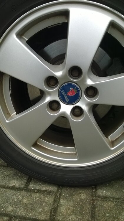

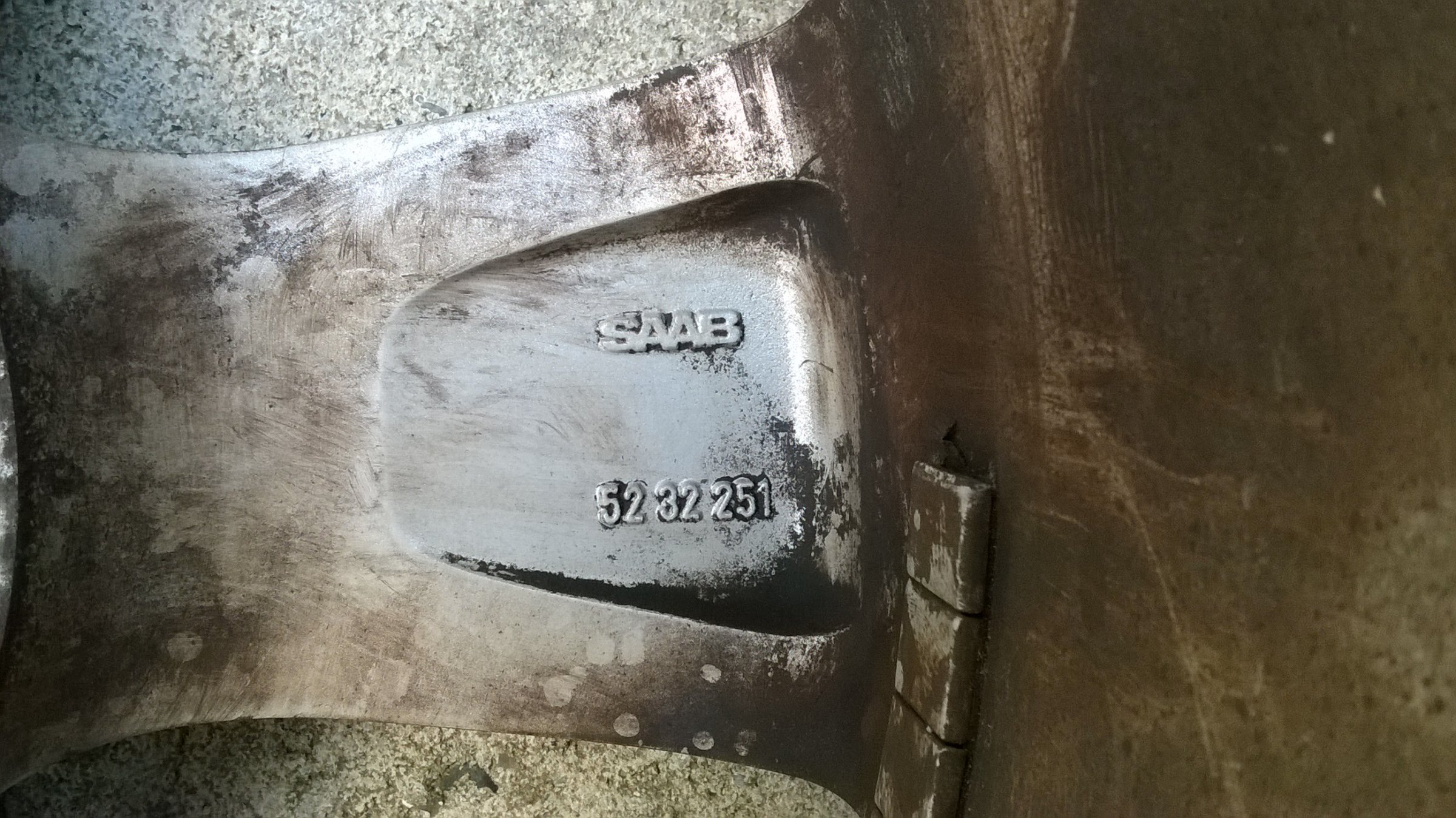

Moin,
gibt es für diese Lackierung der Felge einen Farbcode? Wo finde ich denfelge1.thumb.jpg.1edc43c5ebebec963122773cf3123888.jpg felge2.thumb.jpg.610f2425f9ced131ae81c5fc6b127f5c.jpg
Hatte vor einiger Zeit die gleiche Frage. Gab keine Antwort. Habe die Farbe dann nach Farbkarte neu pulvern lassen. Vorher wurde der Lack und die leichten Aufblühungen chemisch entfernt. Anschließend grundiert, drei Schichten Alu Farbe und eine Schicht Klarlack. Jetzt sehen die Felgen besser als beim Neukauf aus.
O.K.
Ich habe nur ein paar Schleifer und die Felgen will ich nicht kplt. neu lackieren lassen.
Die Nabendeckel der Winter-Shortspoke meines 900II habe ich mit üblichem Felgensilber aus der Dose lackiert, und der Farbunterschied ist minimal.

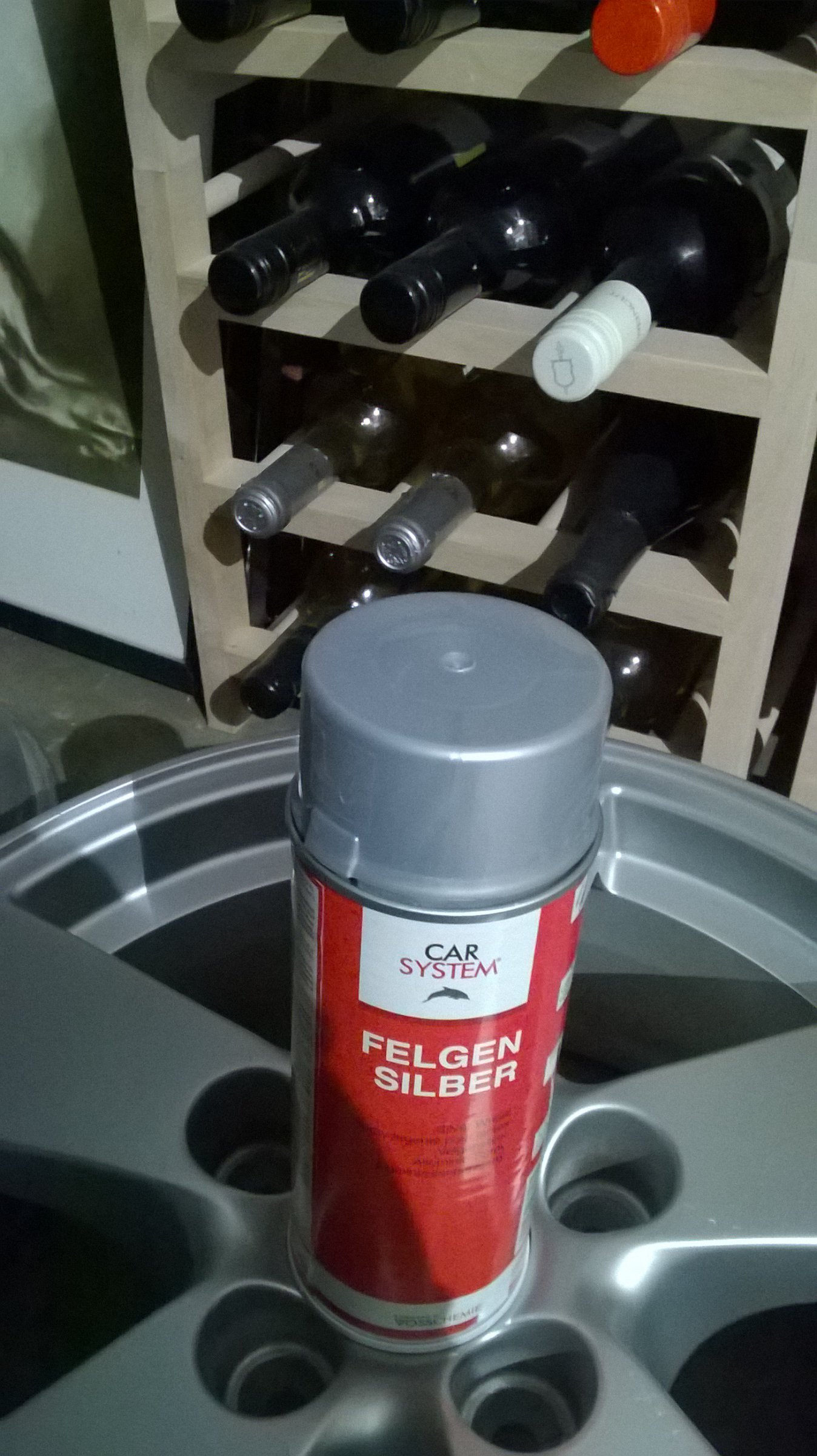

Moin,
habe nun rechtzeitig vor dem Reifenwechsel ein wenig Farbe benutzt.
Eigentlich wollte ich "nur" die geschliffenen Bordsteinrempler abtupfen :rolleyes: Nein, nicht von mir gebaut :tongue:
Nun habe ich mit dem Spray felgenfarbe.thumb.jpg.ed67404bee069814ff8107f9e44cf205.jpg
gearbeitet und bin absolut begeistert! Die vorher mit nextzett gereinigten und trockenen Felgen behandelt.
Sehen fast wie neu aus, mit einem leichten alten Anblick. Nennt sich neudeutsch wohl "Vintageeffekt" :biggrin::biggrin::biggrin:
