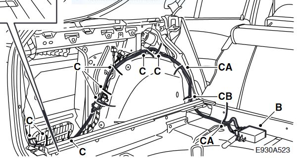

Kann mir jemand nochmal genau beschreiben, wo ich beim Aero Kombi von 2002 das Steuergerät finde
....laut #2 hier im Thread - hinter der Rückbank im Kofferraum "Geheimfach"

Sensoren sind alle OK sagt auchbTech2 - aber Leute „Geheimfach“? Ihr meint die Klappe bzw. den Deckel hinten links an der Seitenwand im Kofferraum des Kombis. Wo soll dort das Steuergerät sein. Habe den Pladtikeinsatz rausgezogen und ausser etwas Rost da nichts gefunden!?
... Ihr meint die Klappe bzw. den Deckel hinten links an der Seitenwand im Kofferraum des Kombis. Wo soll dort das Steuergerät sein. .....
....nein - siehe Seite 11 in Link #11 Teil B zwischen Radmulde und Rücksitz
Ok, dann war ich auf dem falschen Dampfer - habe das falsch verstanden. D.h. Zugang über die Ersatzradmulde oder wie geheim ist das Fach?
