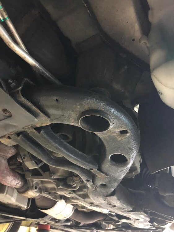

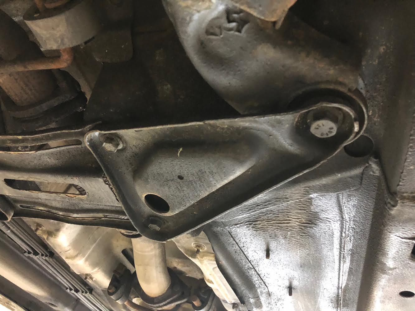

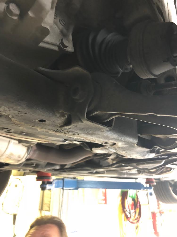

Hallo zusammen,
ich möchte das Thema jetzt angehen. Habe alle in dem obersten Post genannten Teilenummern besorgt. Inkl. Traggelenk und Koppelstangen.
Mein Onkel ist seit Jahrzehnten ein Schrauber, mit ihm möchte ich das machen. Bevor wir scheitern, möchte ich fragen, welche Probleme auftreten können, beim Versuch, die Buchsen zu wechseln. Einige lassen sich auf den ersten Blick nicht einfach abziehen/ausdrücken. Welches Werkzeug ist zwingend erforderlich? KÖnnt ihr uns irgendwelche Tipps zum Vorgehen geben.
Hab nochmal 3 Bilder angehängt...
danke euch SEHR.
Markus

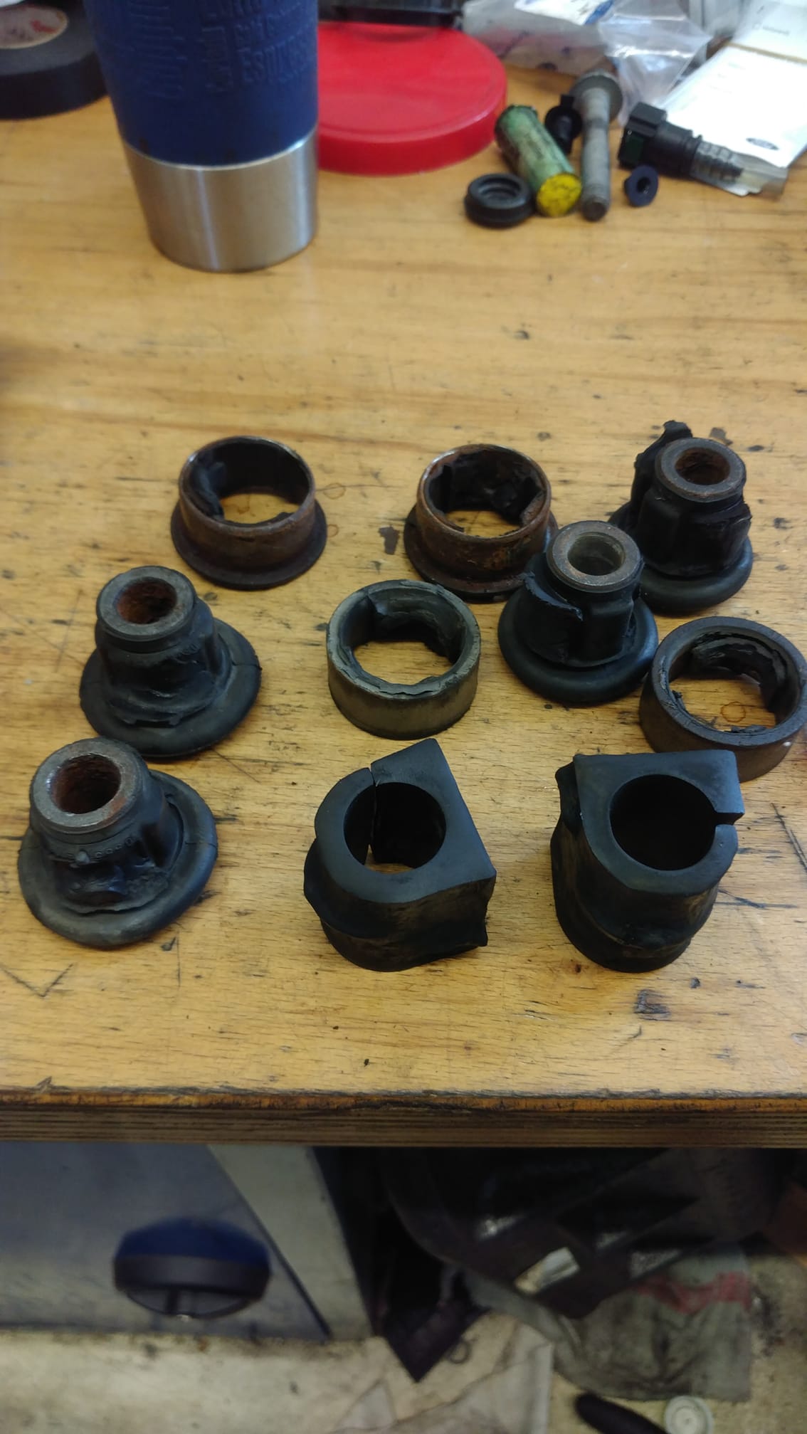

Ich habe diese vor kurzen erst gemacht! Raus ist nicht so das Problem rein eher!!
Habe mir etwas gesucht das die Größe der Buchsen hat und eine Gewindestange.
Die Buchsen in der Mitte waren etwas Größer warum auch immer hab dann den Rand der Buchse etwas angeschliffen.
37232803_1711871375548193_5856203090805391360_o.thumb.jpg.52947bfab4489583593a704ae0f3594d.jpg
