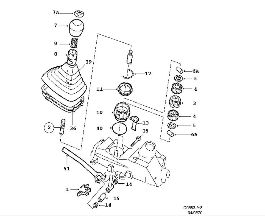

Bei mir ist die Rückfahrsperre defekt bzw. rausgebrochen. Das Teil kostet ca. 19 Euro bei Scadix. Optisch sieht es so aus als ob es nur von oben in die Schaltkulisse gesteckt wird.
Hat jemand das Teil schonmal getauscht? Gibt es etwas zu beachten bzw. einen Trick oder Kniff?
...in #9 ist eine genaue Zeichnung als pdf der Schaltkulisse / Rückfahrsperre :
http://www.saab-cars.de/threads/rueckwaertsgaeng-laesst-sich-nicht-einlegen-ohne-rw-gangsperre-dann-doch-hilfe.38994/#post-841767
jepp ist nur gesteckt und aus Kunststoff

Jo - hatte ich gesehen. Hat mir auch sehr geholgen. Konkret versuche ich 13 einzubauen. Muss ich dafür 10 und 11 vorher demontieren?
Oh ja, sehr sogar. Ziemlich genau so wollte ich es auch einbauen. Event. muss ich halt nur die manuelle Kraft erhöhen ;o)
Danke!!
Hier nochmal ein anderer Ausschnitt. Danach wird es eingeklipst ohne etwas anderes auszubauen

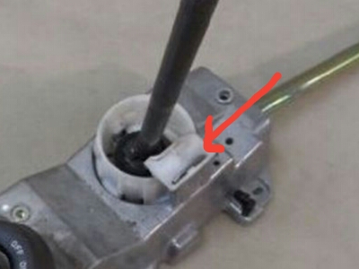

Mache ich direkt morgen (ist jetzt schon zu dunkel). Es scheint so, als ob der untere Teil mit den beiden Nasen nicht einrasten will. Aber Bilder sagen mehr als Worte
Scheint am weissen "Topf" was gebrochen zu sein. Ich vermute auch, das das die Stelle ist wo es hakt. So gute Sicht wie mit den Foto´s habe ich "live" nicht ;o)
Das rot eingekreisste vermießt mir glaub ich die Tour....!?!?
das wird es sein ....:top:
Ohne das Foto hätte ich das selber nie gesehen. Hole morgen mal das petiküre-set raus und berichte.

Yes!! Klick und drin ;D
Danke für den super Support!!
Matze
Schön zu hören. Ja, ein Bild sagt mehr als Tausend Worte. Schon fein mit heutiger Technik. Da kann man an unzugänglichen Stellen einfach mal ein paar Bilder machen und sich die Sache in Ruhe anschauen.
