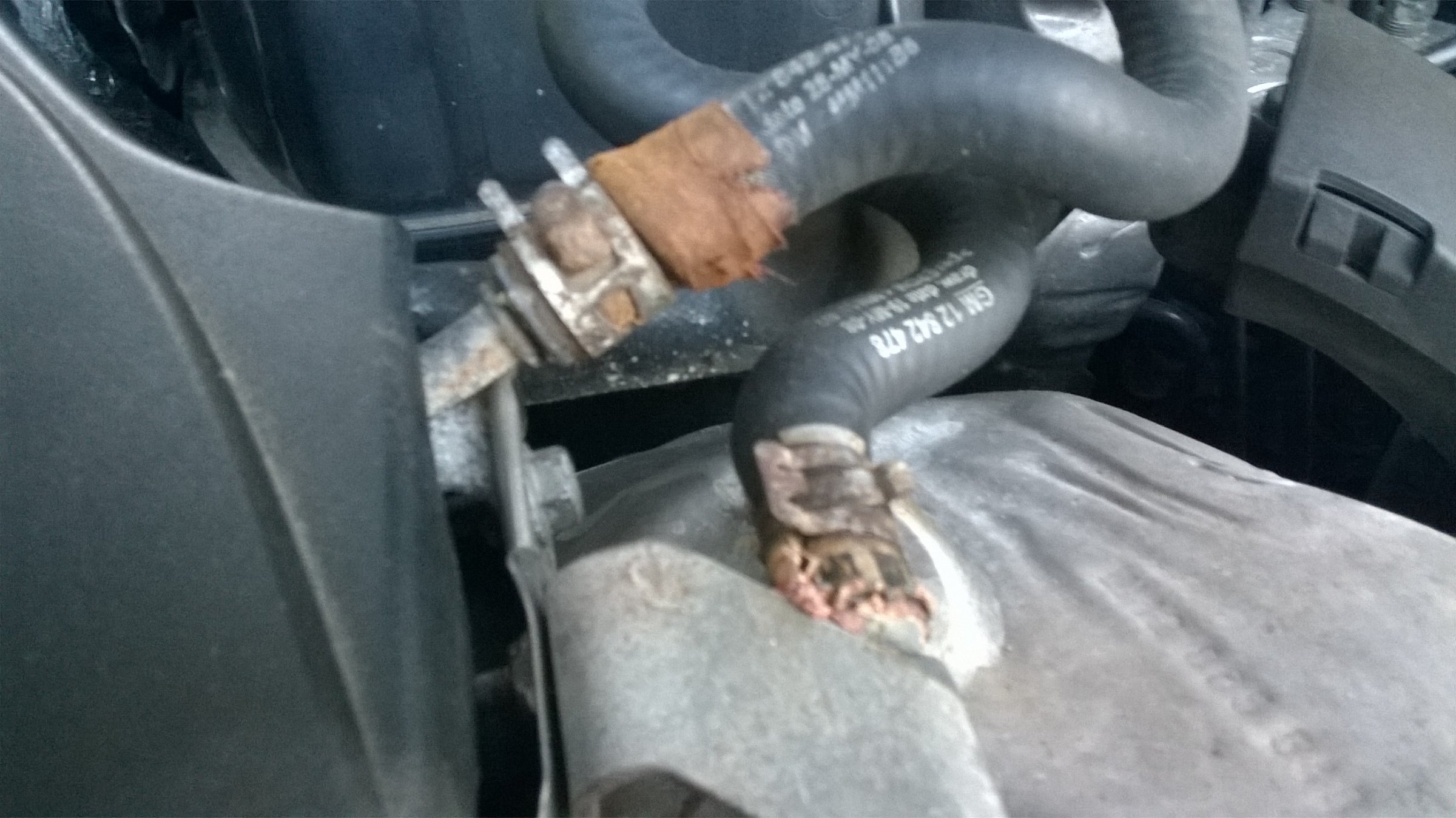

Ich hatte vor kurzem das Problem mit verrottenden Kühlwasserschläuchen (seiehe Foto), das wurde aber behoben - die Meldung bleibt...

PS: Zu den geflickten Schlauchanschlüssen: Schön ist anders! Um nach Hause zu kommen sicher OK, aber ob das auf dauer hält? So ohne neue Schläuche?

[mention=2503]Flemming[/mention] - die Schläuche sind schon ausgetauscht, da siffte es bei Vollgas raus, roch lecker :eek:
