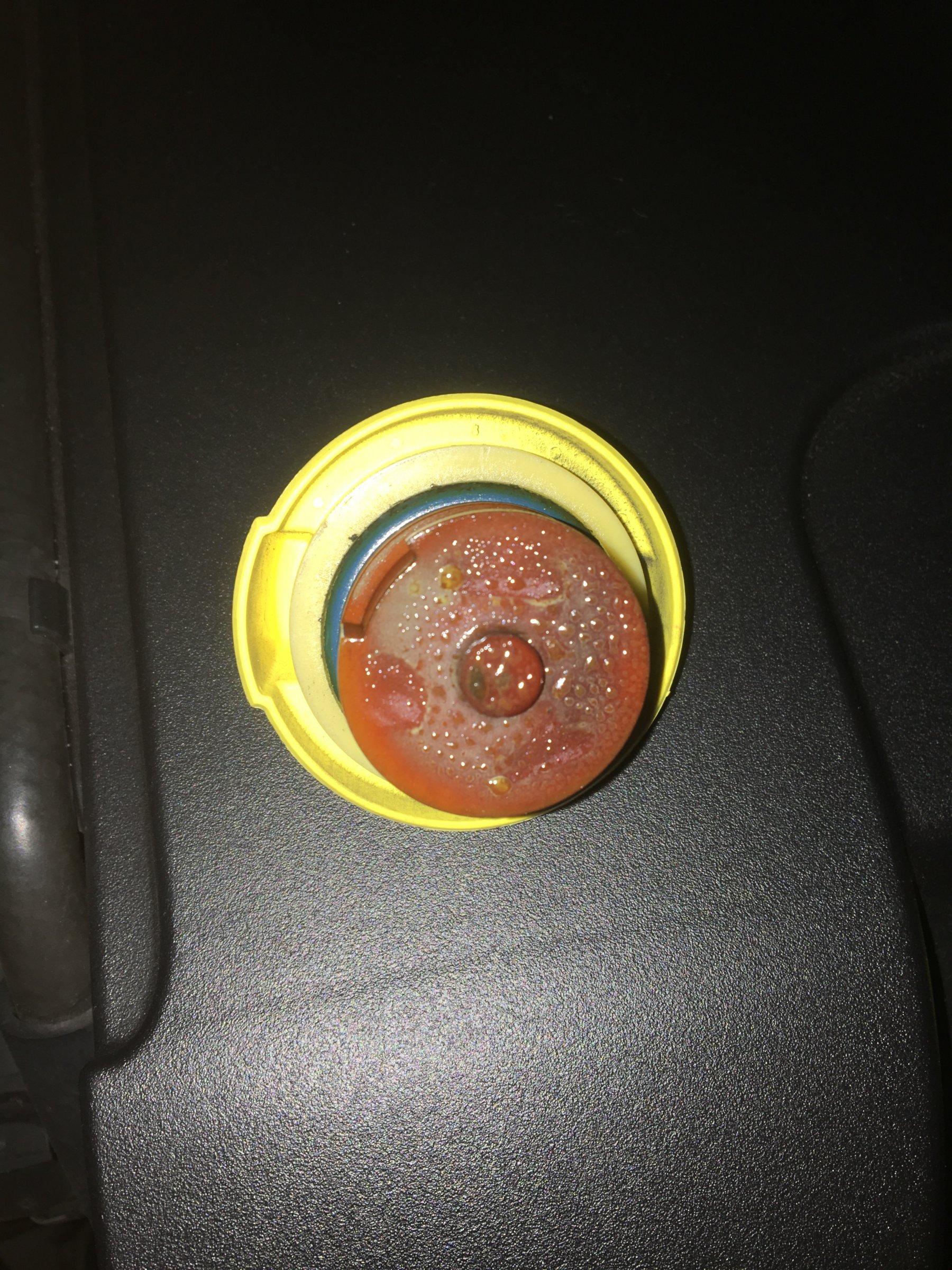

ich habe zum erstenmal am Öldeckel eine "Ablagerung" festgestellt; es sieht so aus, als ob es Wassertropfen sind. Vor 3 Monaten hatte ich mal 0.2 Liter Kühlflüssigkeit nachgefüllt; der Kühlflüssigkeitsstand ist seitdem unverändert.
Kann es sein, dass aufgrund meines täglichen Kurzenstreckenbetriebs (2 x 9 km) und der zurzeit relativ niedrigen Außentemperaturen, sich Kondenswasser gebildet hat?

Ist bei solchen Kurtzstrecken normal.
Schau mal nach, wenn du mal länger gefahren bist.
Danke für deine Antwort! Ich denke auch, dass es an dem Kurzstreckenbetrieb liegt.
Bis Mitte letzten Jahres fuhr ich an einem Tag in der Woche eine längere Strecke (2 x 70 km); zu diesem Zeitpunkt hatte der Öldeckel absolut keine Ablagerungen.
Das sieht (kaltes Wetter) für Kurzstrecke recht harmlos aus.
