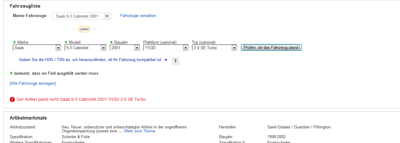

[ATTACH=full]122634[/ATTACH]
Ja aber ist auch nur ein Auto und die Arbeit ist nicht viel mehr und der Preis von 700Euro ist zu hoch.
Bei mir im Ort gibt es eine Firma mit Namen Fema und die kann mir eine Scheibe liefern für ca. 320Euro für das Cabrio, so muß ich diese nicht schicken lassen.
Hier auch eine : http://www.ebay.de/itm/WINDSCHUTZSCHEIBE-FRONTSCHEIBE-SAAB-9-3-CABRIOLET-YS3D-GRUN-MIT-SPIEGELHALTER-/232133723626?fits=Year%3A2001%7CMake%3ASaab%7CModel%3A9-3+Cabriolet%7CPlatform%3AYS3D%7CType%3A2.0+Turbo&hash=item360c3f85ea:g:h5wAAOSwXeJYHMVI
