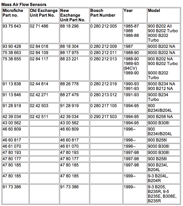

Der vom B212 geht auf jeden Fall nicht. Bei den anderen: am besten ausprobieren... Hier die Übersicht:

Eher 011 und 013
hab in der Bucht einen 011 für 20€ geschossen, ein Versuch ist es wert.....
Und falls jemand einen für die wenigen 212er sucht:http://www.ebay.de/itm/Mass-Air-Flow-Sensor-Meter-MAF-for-Saab-900-9000-2-1L-2-3L-0280218019-/262723899255?hash=item3d2b908f77:g:DaMAAOSwux5YQS6Y
Neu für $ 30.- einschließlich Fracht.
mein Wechsel hat geklappt, obwohl der Anschluss zur Luftfilterseite nicht 100% gleich ist
