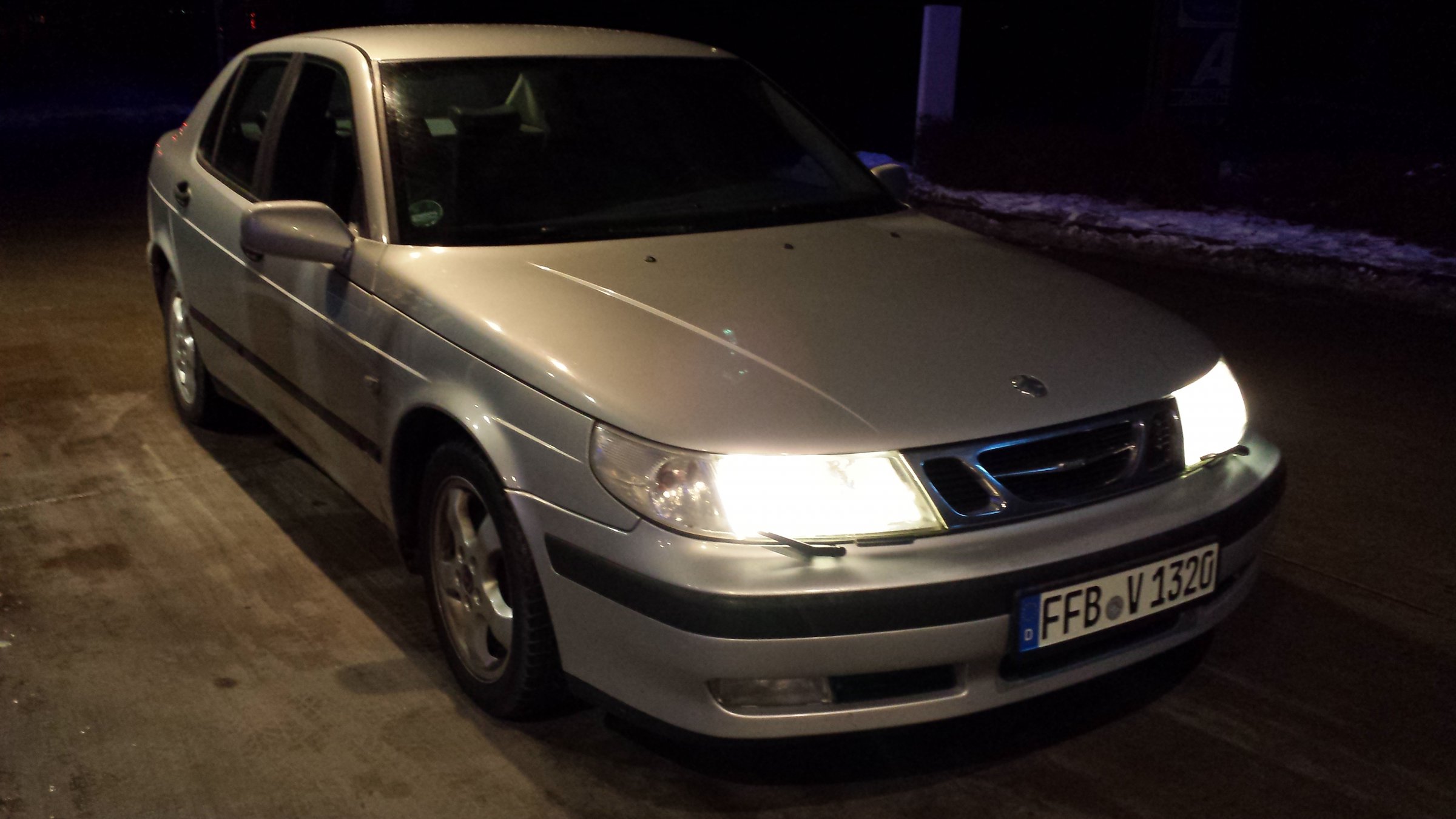

Ich habe mir letzte Woche eine 1999er 9-5er 3.0 V6 Kuschelturbine zugelegt... knapp unter 200 tkm.
Ich bin begeistert... je nach Situation und Gasfuß 8,6 - 12,5 Liter / 100... tolle Ausstattung mit Standheizung... diese hochinteressante Mischung zwischen Herrenbeschleuniger und Popo-hat-Straßenkontakt-Gefühl finde ich absolut faszinierend! Und ich war wirklich überrascht, wie wenig die Winterreifen dem Dampf dieses Aggregats entgegen zu setzen haben...
Wie´s der Teufel will, hat der Auspuff auf der Heimfahrt angefangen zu blasen. Irgendwo in/unter dem Motorraum.. (wird nicht schlimmer und ist auch nicht Nachbarschaftsnervend) ich hoffe mal, dass es nur der Flansch ist, wäre schön, wenn ich mir den Turbo/Krümmer derzeit noch sparen könnte.
Gestern war ich mit nem leeren Autoanhänger im Schlepp in der Stadt unterwegs, als es plötzlich aus allen Ritzen der Motorhaube gedampft hat. Kühler oder Kühlerschlauch, kann ich noch nicht sagen.. irgendwo rechts vorne oben. Jedenfalls wurde der Saab binnen Sekunden sein gesamtes Kühlwasser los.
Also fuhren wir wieder heim... nur eben mit dem Saab auf dem Hänger.. nervt ein bisschen, weil ich zwei Autos transportieren müsste.
Hat mir jemand einen Tipp? Ich suche einen fähigen Mechaniker im Raum München... wäre schön, wenn ich das irgendwie halbwegs günstig geregelt bekommen könnte, derzeit... Das Leck, den Auspuff, Riemen und Öl würde ich aber schon gerne machen lassen.
