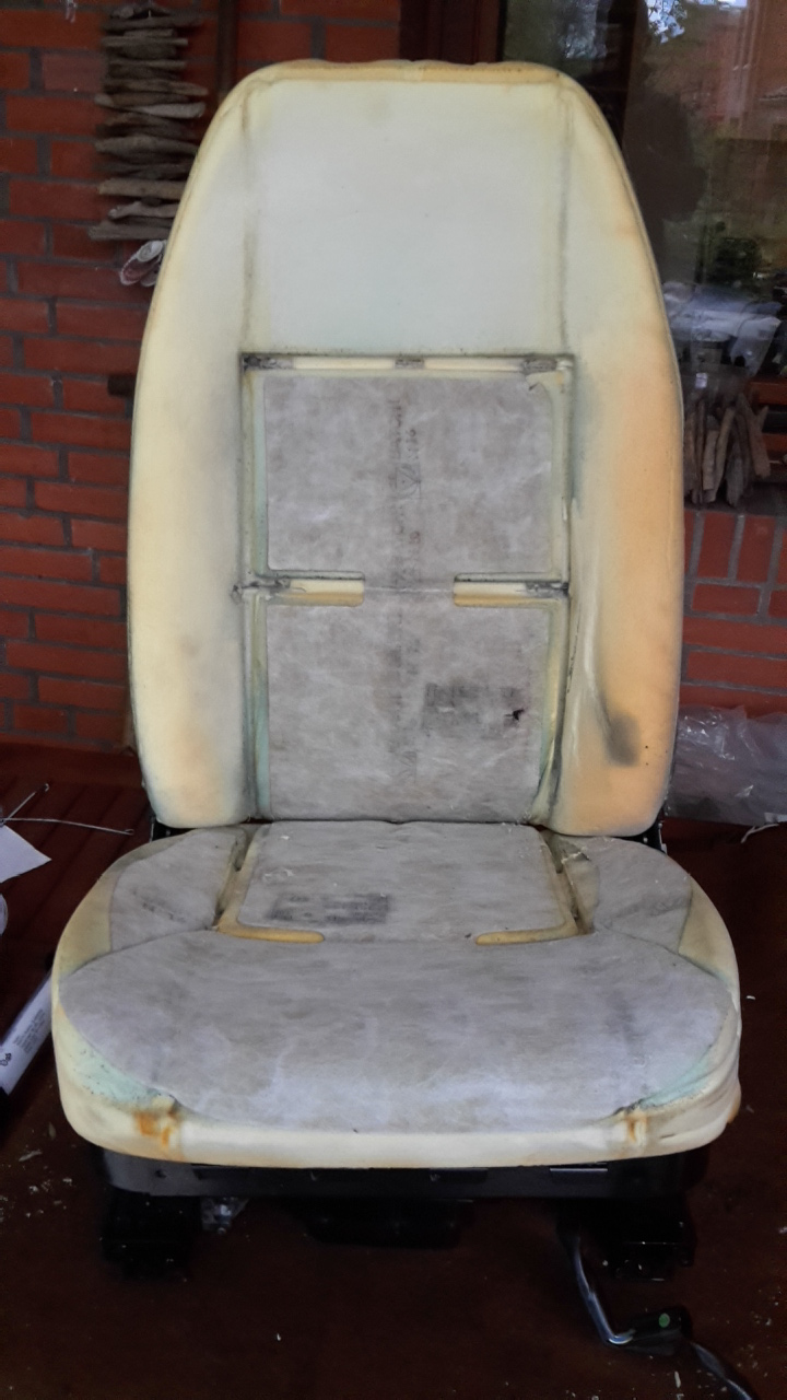

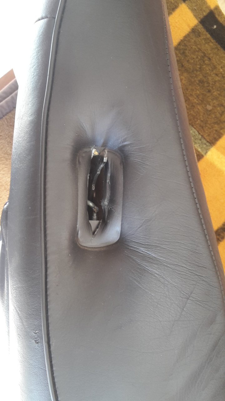

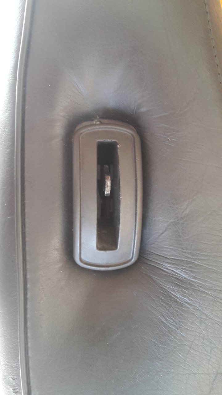

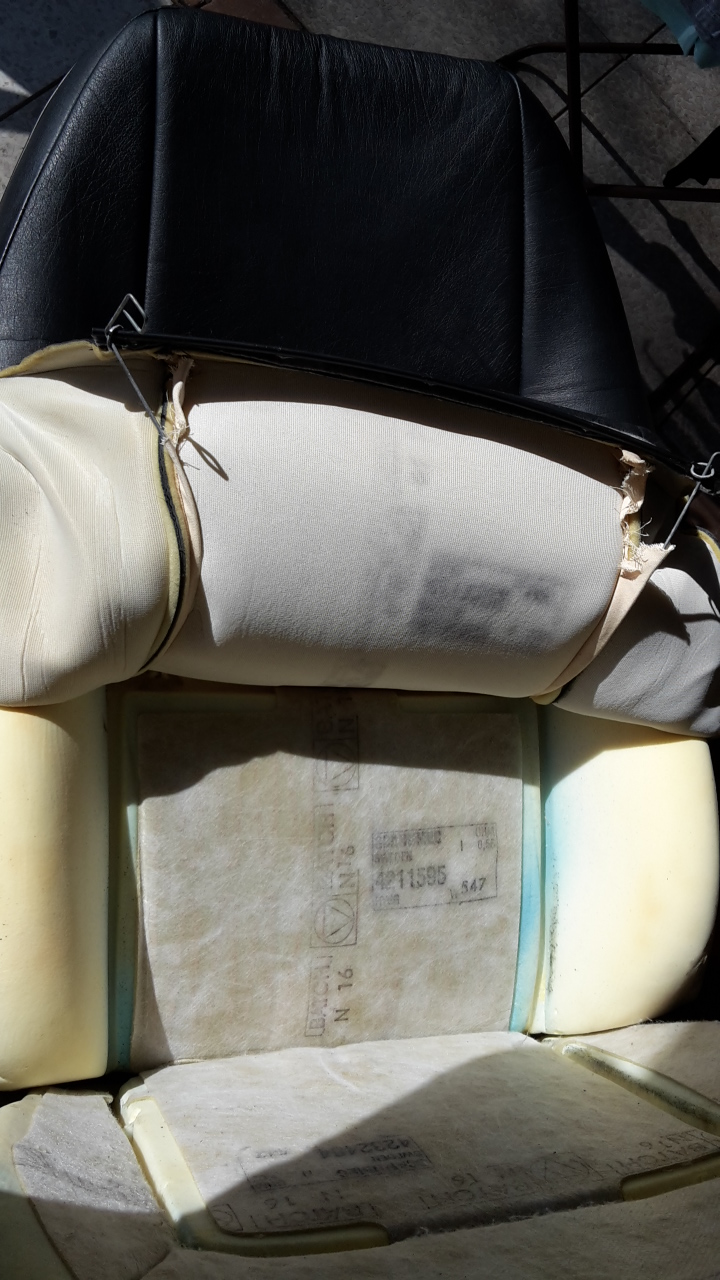

Geht die Heizmatte denn so weit hoch, dass das Not tut? Ich meine die ist nur im unteren Bereich, so dass es reicht den Bezug bis auf halbe Höhe hoch zu krempeln.
Hilft dir das weiter?
20160411_113505.thumb.jpg.9aa97735dfd6156cabfa1f1a360efe79.jpg 20160411_113517.thumb.jpg.94e0dc29d6ef91143f2b6cf29fae651d.jpg 20160411_113539.thumb.jpg.2bb39fb9de9be3ae3008f6bce7100c4e.jpg 20160411_114858.thumb.jpg.50c989159ad623b8c6c47ebde296ec93.jpg

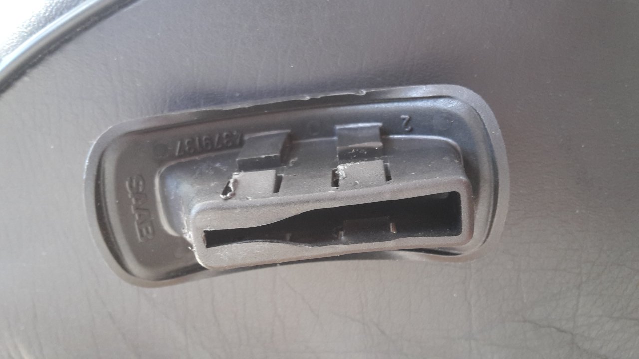

Danke für die Bilder.
Für ein ähnliches Problem am Volvo hatte ich mir seinerzeit aus dickerem Schweißdraht (4mm VA) ein Z-förmiges Werkzeug gemacht um die Rastnasen unbeschädigt zurück zudrücken. Ich hab mal nachgesehen, Saab sagt mit Gewalt raus hebeln, Teil wird beschädigt. :eek:. Nun denn.
und noch ein Bild mit den Heizmatten
