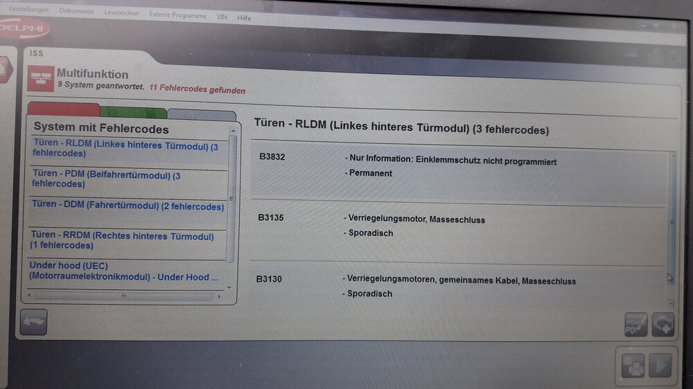

Leider weiss ich nicht die Software von meinem Bekannten....Das ist auf einem Dell Notebook drauf mit nem OBD2 Stecker. Kann es sein Delphi ISS???

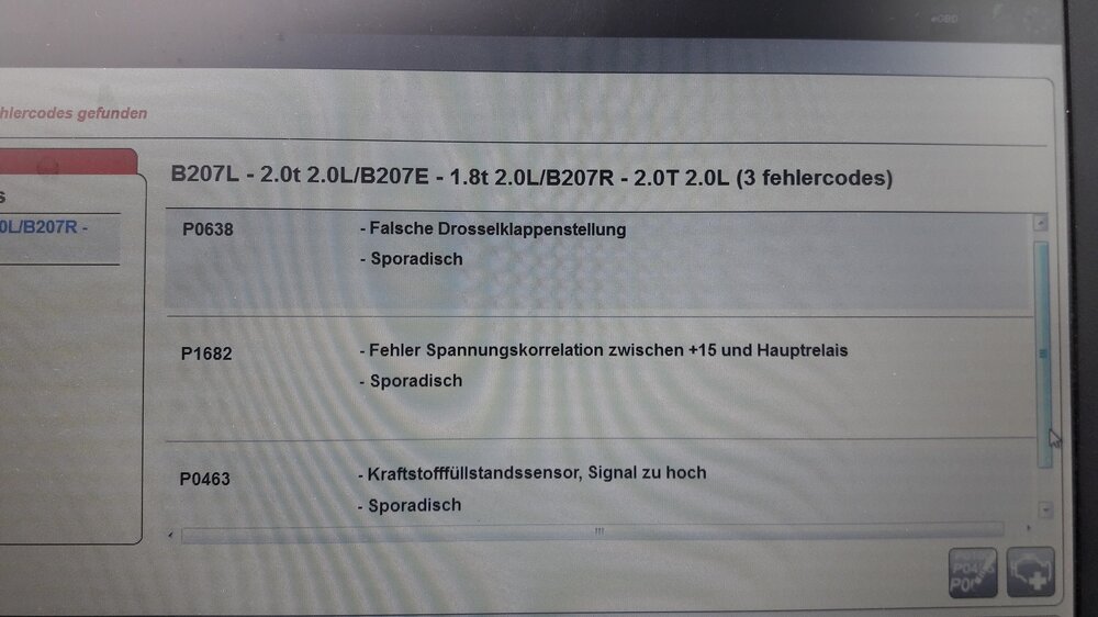

Habe mal 2 Fotos gemacht beim auslesen vom letzten Mal, vielleicht kennt ja jemand von euch die Oberfläche?
Hat jemand von euch ein Tech2 Gerät und wohnt zufällig in der Nähe von Köln/Bonn?
Die SW kenn ich jetzt nicht anhand der Bilder - sieht auf jeden Fall nach einem Haufen Fehlercodes aus - klingt für mich eher nach einem Problem mit der Kommunikation - sprich irgendwo hat eine Busleitung zeitweilig ein Problem (Stecker steht unter Wasser, oder Masseschluss aufgrund durchgescheuerter Isolierung oder ähnlich, oder ein Modul sendet schrott), oder der Wagen hat tatsächlich einige defekte Module verbaut.

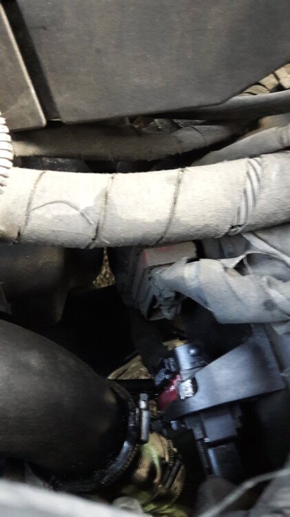

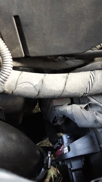

Achso, habe die Batterie, den Batteriekasten und dieses Steuergerät am Batteriekasten ausgebaut, um Zugang zum besagten T42-2 Stecker zu bekommen.
Leider habe ich nur den vorderen ( näher am Kühler ) aufbekommen, alles mit Kontaktspray gereinigt und getrocknet und wieder zusammengesteckt, den hinteren Stecker habe ich mich nicht getraut bzw aus Unwissenheit wie er zu öffnen ist einfach mal gelessen.
Habe gesehen, das der Vordere Stecker aussen ziemlich mit so Ölsiff verschmutzt war, er liegt in unmittelbarer Nähe zum Schlauch vom Ladeluftkühler hoch zur Drosslklappe. Dort unten sitzt ein Sensor und unterhalb des Sensors Steckt der untere Ladeluftschlauch am Gehäuse des Sensors und ist mit einer Schlauchschelle befestigt.....Ist es normal, das dort soviel Siff ist?
Da kommt doch lediglich die gekühlte Ladeluft zur Ansaugseite wieder rein, darf da etwas Öl oder sowas sein?
Habe mal 2 Fotos von den Steckern gemacht, und hoffe es waren die Richtigen.
Hm ja, wobei eben H42-2 genau der hintere, graue sein müsste!
Da wird der Ladeluftschlauch vielleicht ein wenig porös sein. Innnen haben die Ladeluftschläuche bei Turbomotoren fast immer einen leichten Ölfilm - kommt vom Turbolader - dessen Labyrinthdichtungen sind nicht dicht - deswegen dichten sie ja. Dafür machen denen auch die paar Tausend RPM eines Turboladers nix aus....
Wenn dann ein Ladeluftschlauch aussen ölig wird, kommt es entweder von wo anders her, oder wird von Innen durch feine Risse durchgedrückt - Ist ein zeichen, dass der in nächster Zeit erneuert gehört.
