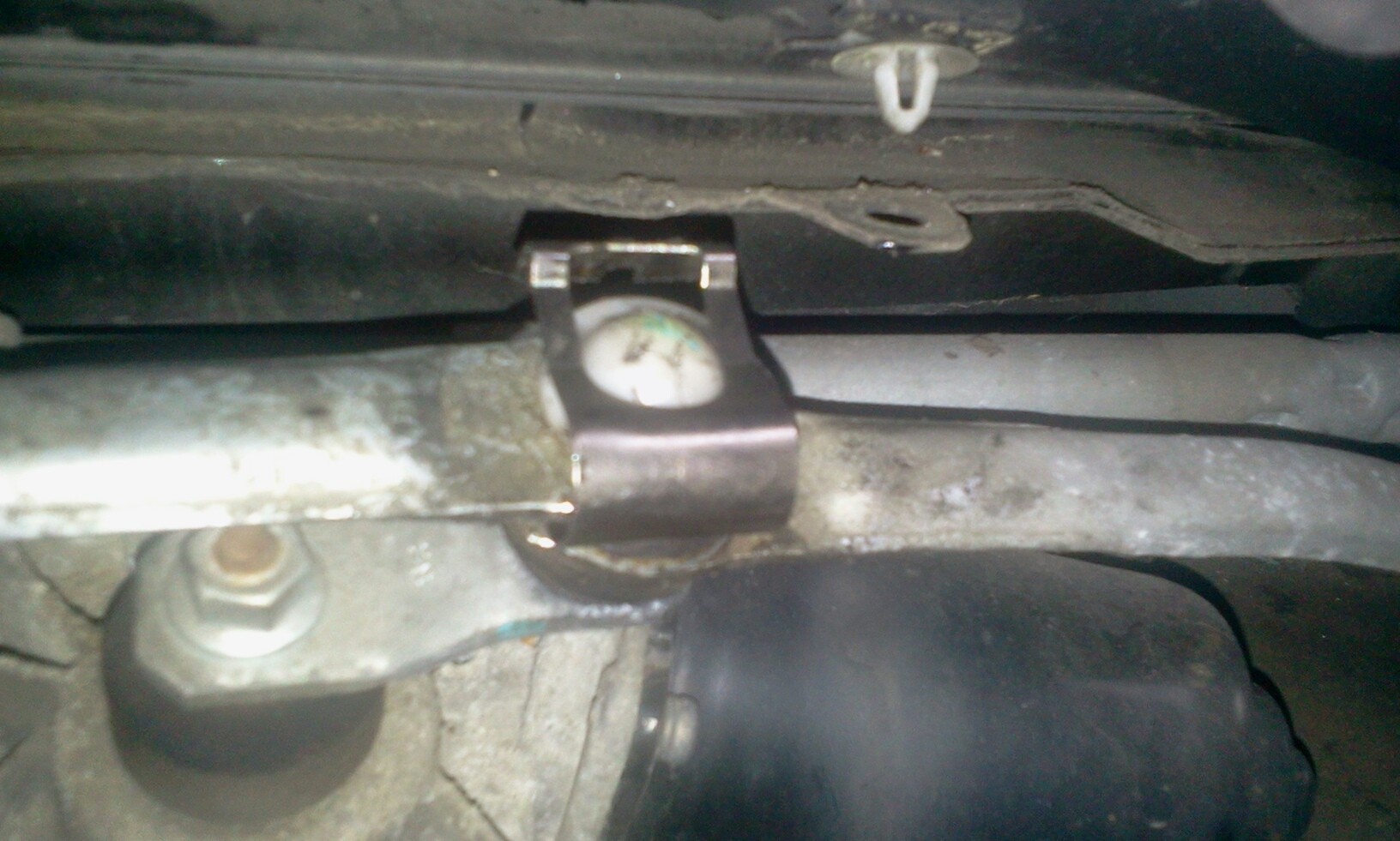

Bei mir leider nicht. Nach 10-15 km Fahrt bei Regen wieder raus gesprungen. Mal sehen ob man die Pfanne einzeln wechseln kann oder ob da so ein Sprengring wie an den Heckklappendämpfern drauf gehört.
Habe jetzt erst einmal folgendes probiert:
Ich habe mir hier zwei solche Spangen bestellt.
Sind heute gekommen. Hier mal ein Bild:
http://www.saab-cars.de/attachments/tmp-cam-427917918-jpg.127543/?temp_hash=b27e5df32d5085c41665502c7dacca53
Habe jetzt eine davon verbaut:
http://www.saab-cars.de/attachments/tmp-cam-1107899517-jpg.127545/?temp_hash=71118545a862b197e75808f0694f890d
Es hält zwar, wackelt aber leicht. Zumindest kann die Kugel jetzt nicht mehr raus springen. Für 5Eur eine recht günstige Reparatur. Ich werde berichten ob es länger hält.
Die weiße Kunststoffpfanne aus meinem zweiten Bild, die die Kugel hält, kann man scheinbar einzeln wechseln - hat da jemand die Teilenummer ([mention=467]brose[/mention])?
